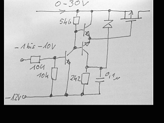

ich hätte gern gewusst, ob mein FET-Treiber so funktionieren wird.
Geschaltet werden soll eine Leitung, die 0 bis 30 V haben kann;
Steuerspannung liegt bei -1 und -11 Volt;
-12V ist die einzige feste Spannung, hat gleiche Masse wie die 0-30 V
Leitung.
Grüße
Ugs kann -42V sein was für den FET wohl zuviel ist.
Ob T1 ganz links bei -1V an und bei -10V aus (oder ausreichend aus) ist,
musst du gucken. Da muss ggf. noch ne Z-Diode in Reihe zur Basis.
eher nicht. So wie gezeichnet könntest du das Gate des FET nie nach
unten ziehen. Damit das klappt bräuchtest du in der Treiberstufe nicht
zwei npn sondern einen npn und einen pnp.
Und wenn du den "npn in der Mitte" gegen einen pnp austauschst ist der
pnp gefährdet, weil beim Einschalten des FET der Strom "ungebremst" über
die Zenerdiode, die Basis-Kollektor-Diode des pnp und den npn ganz links
fließt. Die Zenerdiode verhindert also, dass der FET eine zu große
Gate-Source Spannung sieht. Aber sie limitiert nicht den Basisstrom des
pnp.
Ich denke, das wollte er mit seiner Zenerdiode begrenzen, die die
Versorgung des Treibers bezogen auf die obere Spannung limitiert.
T3 hab ich für nen PNP gehalten, mit der Vermutung dass einfach der
Pfeil falschrum eingezeichnet ist.
Das mit der Z-Diode (ist das wirklich das Schaltzeichen für ne ZD?) ist
im Groben richtig, aber der Strom über ZD und T1 ist ja nur von
parasitären Widerständen und T1 begrenzt. Und je nachdem wie groß seine
Stromverstärkung ist, raucht ZD1 dann sehr schnell.
Meine Änderungen wären:
T3 muss PNP sein
T1 braucht eine Strombegrenzung, am besten per Emitterwiderstand
(Basiswiderstand dann neu dimensionieren)
Zd kommt parallel zu GS-Strecke von T4
T1 bekommt bei -10V immer noch 1V Vbe ab und leitet daher, entweder
Diodenbeschaltung so, dass T1 sperren kann oder Emitterwiderstand so,
dass Stromfluss nicht ausreichend ist um Uth von T4 zu erreichen.
Indizes von links nach rechts und von oben nach unten.

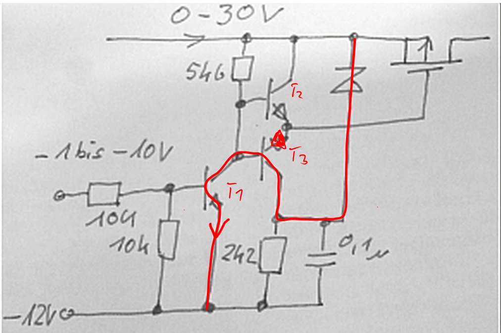

Wenn T3 denn ein pnp wäre, dann würde (wie oben schon beschrieben)
zuerst dessen Basis abrauchen, und zwar über den in "falsch.png"
eingezeichneten Strompfrad.

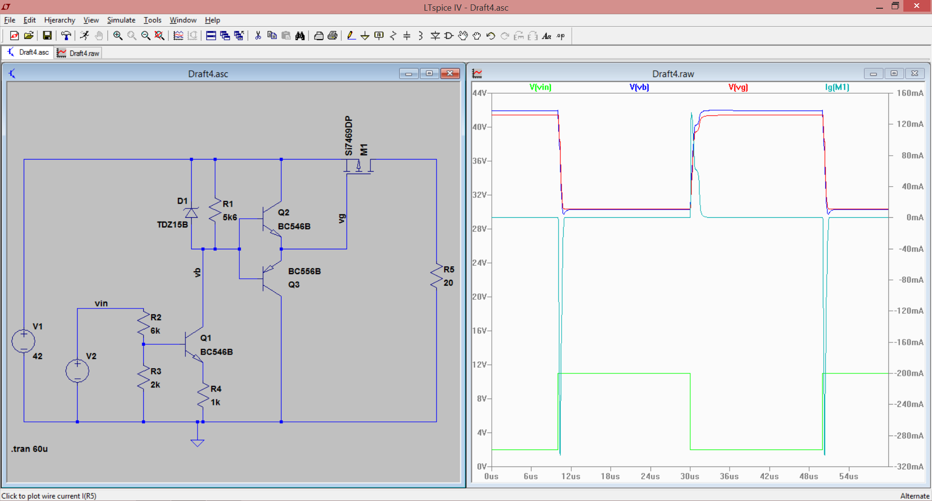

@Coulomb: hat denn wenigstens deine Eingangsspannung bezogen auf die
-12V stabile Pegel? Dann könntest du die Schaltung so aufbauen, wie in
eine_moegliche_schaltung.png gezeigt. Q1 bildet hier eine geschaltete
Konstantstromsenke für 2mA. An den Basen von Q2 und Q3 liegt (bezogen
auf die obere Versorgung) also mal 0V an und mal -2mA*5k6=-11,2V. Die
Zenerdiode T1 würde also nie leitend werden. Wenn man sie als
Vorsichtsmaßnahme behalten will, dann an den Basen von Q2 und Q3, weil
dort wesentlich kleiner Ströme auftreten als an den anderen Anschlüssen
der Transistoren (mit entsprechend weniger Verlustleistung, wenn die
Zenerdiode mal aktiv werden muss). Wenn du die Schaltung wie gezeigt
aufbaust, solltst du sie ganz weglassen, denn ihre Kapazität macht den
Treiber nochmal langsamer.
Achim S. schrieb:
Und die Information war jetzt inwiefern wichtig?
Gegenfrage: wozu war dein Beitrag von 15:16 Uhr wichtig? Ich hatte
Coulomb schon zuvor richtig beschrieben, wie seine Schaltung sterben
würde. Du hast danach eine falsche Beschreibung gegeben. Die habe ich
richtig gestellt.
