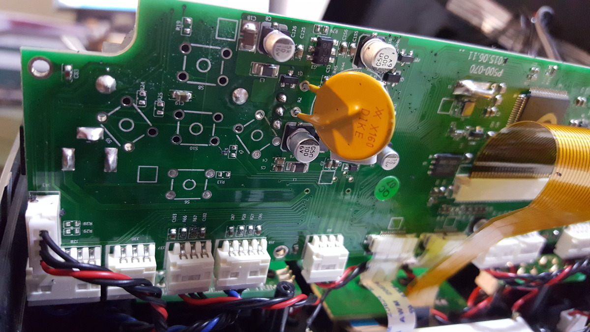

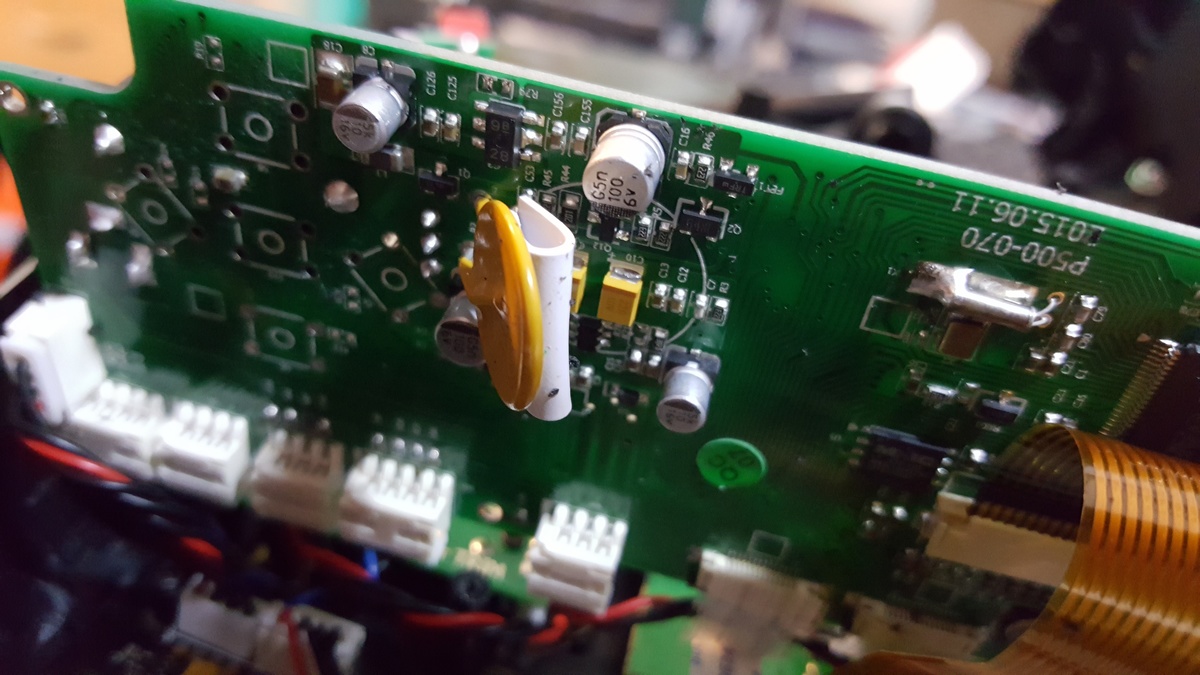

Ich habe eine Graupner Fernbedienung mit integriertem Li-Ion Akku mit
3.7V.
Das dazugehöriger Ladegerät / Steckernetzteil läd den Akku mit 4.2V und
500mA.
Aber da Graupner irgendwie der Meinung ist die Modellbauer seien
Hellseher, gibt es weder Farnbedienungsseitig noch Netzteilseitig
irgendeinen Indikator.
Jetzt wollte ich etwas in der Art bauen. Aber ich scheitere bereits an
der Überlegung.
Anfangs dachte ich "ist doch einfach":
Ich hänge zwischen Netzteil und Funke einfach eine Schaltung mit einem
Strommesser der, wenn der Akku voll ist und keinen Strom mehr zieht,
eine LED ein oder aus schaltet. Oder sogar von rot auf grün wechselt.
ABER dann kam die Idee... Wenn die Schaltung doch selbst schon "Strom"
zieht, dann fliesst ja eh immer Strom auch wenn der Akku voll ist?
Oder sehe ich das falsch?? Wie würdet ihr das realisieren? Doof wäre es
schon wenn ich extra für die "Indikatorschaltung" eine separate
Stromzufuhr bräuchte...

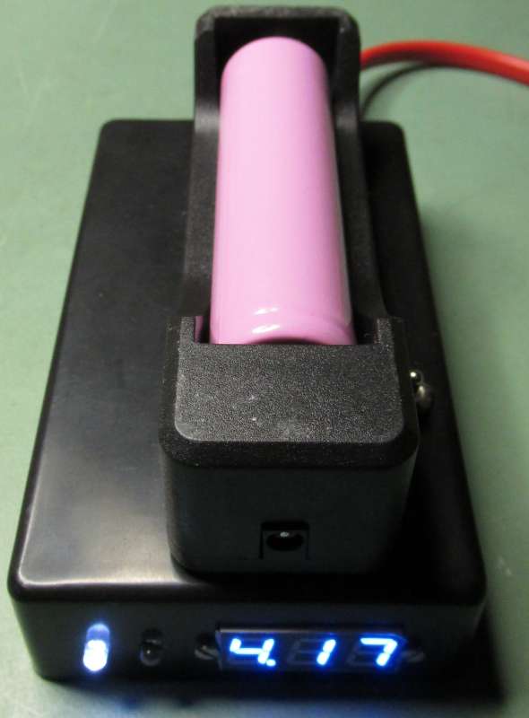

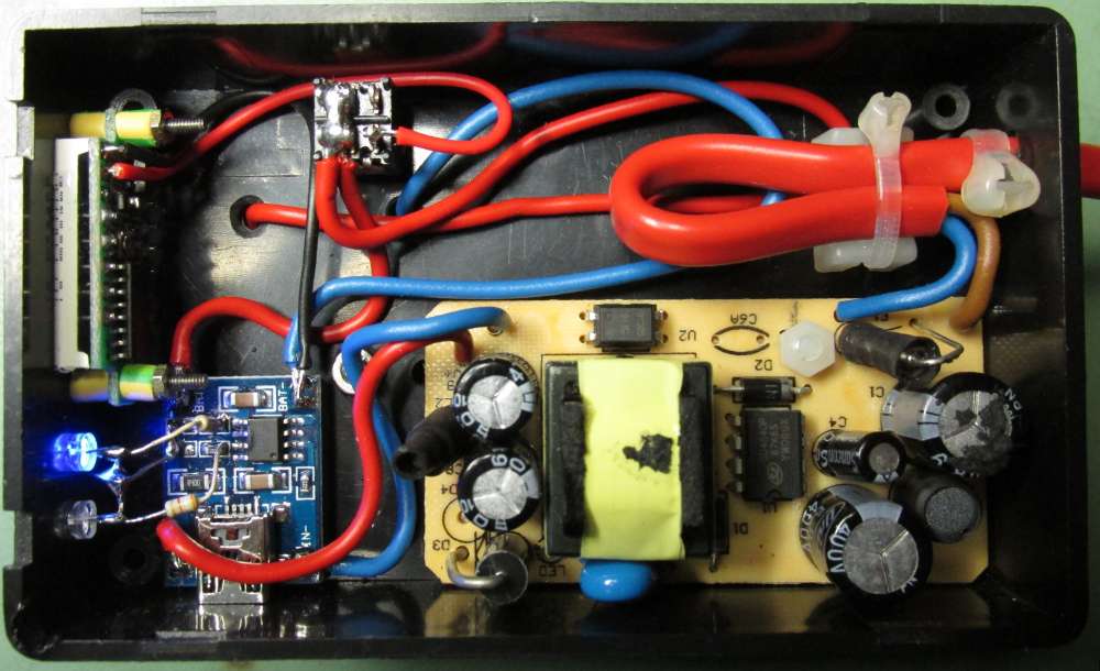

von Stefan F. (Gast)
Ich würde ein ganz normales 10 Euro Multimeter verwenden.
Oder eine LED mit TL-431, die ab 4V leuchtet.
http://s.eeweb.com/members/steve_lawson/answers/1353426574-EEWeb-battery-monitor-LED.png
R1 und R2 musst du allerdings ändern -> siehe Datenblatt.
Bei 4V ist der Akku 70 bis 80% geladen. Wenn du ihn nicht weiter
auflädst, ist er viel länger haltbar und verliert nicht so schnell seine
Leistung/Kapazität.

Kannst Du schauen, wie die Elektronik im Ladegerät aussieht? Vielleicht
ist dort ein Lade-IC drin, wo man eine Anzeige-LED nachträglich
anbringen kann.
Wenn Dein Gerät wirklich nur 500mA liefert, würde ich auch einen
Eigenbau in Erwägung ziehen, z.B. auf Basis dieser China-Platine:
https://www.aliexpress.com/item/1pcs-5V-1A-Micro-USB-18650-Lithium-Battery-Charging-Board-Charger-Module-Protection-Dual-Functions/32584040293.html?ws_ab_test=searchweb0_0,searchweb201602_5_10065_10068_433_434_10136_10137_10138_10060_10062_10141_10056_10140_10055_10054_128_10059_10099_10103_10102_10101_10096_10052_10053_10050_10107_10142_10051_10106_10084_10083_10080_10082_10081_10110_10111_10112_10113_10114_10078_10079_10073_10070_10122_10123_10124-10050_10110,searchweb201603_7,afswitch_1,ppcSwitch_5,single_sort_0_default&btsid=f5dd1741-4cf0-4f43-ae83-79e21d201903&algo_expid=bbb116e8-350d-4ff6-b373-8e864f4b3f6c-4&algo_pvid=bbb116e8-350d-4ff6-b373-8e864f4b3f6c

Vom äußeren Eindruck her eher ein doofes Netzteil als ein Li-Charger.
> Die Ali-Express Methode geht natürlich ach, einfach Neubau.
> Besonders für knapp 30cent
Für dieses Platinchen braucht man zusätzlich ein Netzteil mit 5 Volt / 1
Ampere, was den Gesamtpreis erhöht. Auf dem Bild habe ich eine
Netzteilplatine von Pollin für 1,95€ eingebaut.
Mehr als 5V sollten es nicht werden, weil das die Verlustleistung in dem
kleinen IC erhöht.
> ich hab für das Graupner Netzteil knapp 15eur + Versand bezahlt
> und es kann nicht einmal anzeigen wenn es fertig ist...
Das nennt sich Marktpreis, man nehme, was der Modellbauer bezahlt.
> @THOR: Das erscheint mir sehr plausibel. Spannungsmessung ist immer
> einfacher als Strommessung, deswegen bin ich ja momentan auf dem
> Spannungsweg und nicht mehr auf dem Stromweg.
Den Strom halte zumindest ich für aussagefähiger.
Spannungsanzeige gibt es auch in fertig, an meinem Einzellader habe ich
sie schaltbar gemacht. Die speist sich aus der zu messenden Spannung,
der Strom liegt bei 12-15mA. Das wäre z.B. sowas:
https://www.aliexpress.com/item/DC-0-30V-2-Wire-LED-Display-Digital-Voltage-Voltmeter-Panel-Car-Motorcycle-Green-Voltage-Meters/32795817859.html?ws_ab_test=searchweb0_0,searchweb201602_5_10065_10068_433_434_10136_10137_10138_10060_10062_10141_10056_10140_10055_10054_128_10059_10099_10103_10102_10101_10096_10052_10053_10050_10107_10142_10051_10106_10084_10083_10080_10082_10081_10110_10111_10112_10113_10114_10078_10079_10073_10070_10122_10123_10124,searchweb201603_7,afswitch_1,ppcSwitch_5,single_sort_0_price_asc&btsid=e9716cce-2ecb-468a-808c-8b3881ff3f84&algo_expid=d7195611-3bfa-4de5-802f-c33177eee4f0-2&algo_pvid=d7195611-3bfa-4de5-802f-c33177eee4f0
Es ist leider Lotterie, ob das Teil wirklich zwei Stellen hinter dem
Komma anzeigt.

von Roy T. (thinnes)
Guten Morgen,
Ich habe mal Fotos von dem Sender gemacht... Der Akku wird an die 3 Pins
gesteckt die neben der Puffer-Batterie sind.
Ich sehe da keine großartige Ladeschaltung, aber ich kann jetzt nicht zu
100% sagen dass es keine dort gibt.
von Manfred (Gast)
3 Pins lassen den Verdacht aufkommen, dass im Originalakku ein
Temperaturschutz (NTC) vorhanden ist. Du kannst einfach mal messen, ob
zwischen +Akku / -Akku und der Buchse ein direkter Durchgang ist.
Eine gute Idee ist es auch, zu gucken, wo die Leiterbahnen von der
Buchse und vom Akku hin gehen - direkt durch oder doch noch etwas
dazwischen.
Werde ich morgen mal nachschauen.
3 Pins kommen vom "Servo-Stecker". Es sind nur 2 Angeschlossen aber die
Akku's egal ob original oder jetzt meiner, werden mit einem
Servo-Stecker angesteckt, und dieser hat 3 Pins...
