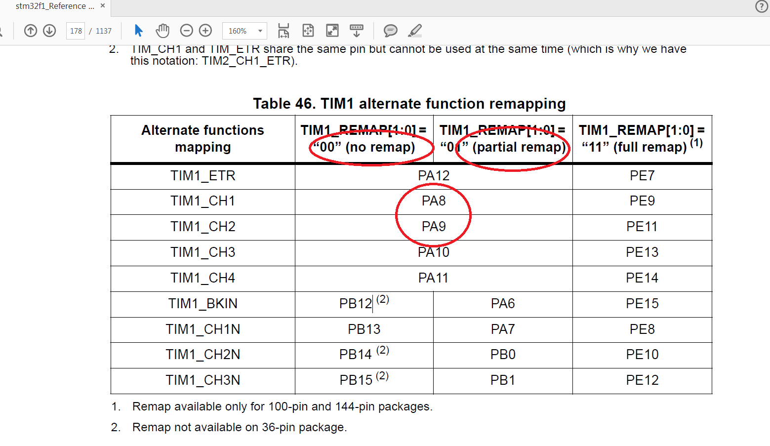

ich stehe grad etwas auf dem berühmten Schlauch, da ich wzar weiss was
ich will aber nicht wie es umsetzen soll :-(
Wunsch: Timer 1 (alle anderen sind belegt) soll an Pin PA9 (Tim1_Ch 2)
eine PWM ausgeben für das Dimmen von LEDS. Zusätzllich aber noch an PA8
(Tim1 Ch1) eine andere PWM gleicher Frequenz aber andern DC für eine
Displaybeleuchtung.
Also Timer 1 mit 2 Compare Registern, die auf Pins gemapped werden.
Ich hab hier mal angefangen aus dem Kopf, komme aber ncht weiter ob das
so richtig ist, vor allem mit dem Remapping des Timer 1. Der hängt am
APB2 dran wie man sieht. 100Hz soll die PWM haben.
Ist das so ok? Was ist da evtl falsch und was fehl noch? Muss da noch
was mit einer Alternate Function gemacht werden, dass die Pins auch
wirklich  keine GPIOs mehr sind? Und wie isr das mit FullRemap und
PartialRemap`? Ich brauche nur die beiden Compare Event Pins für Ch1 und
Ch2
Tut sich jedenfalls nüscht an den Pins.

Gast #4943407
Diese Antwort ist erstens falsch, zweitens sinnfrei als Einzeiler und
ein RTFM Verweis auf das umfangreiche Manual, was keinerlei Bezug zur
den Funktionen der StdPeriphLib hat wenig zielführend.
Es funktionier schon einwandfrei. In den Beispielen der StdperiphLibs
ist nämlich auch ein Fehler drin. Da fehlt
TIM_CtrlPWMOutputs(TIM1, ENABLE);
zum Aktivieren der Ports.
Ansonsten: Thread erledigt.
