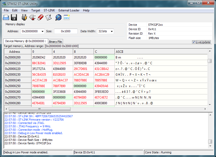

Habe eben mal einen ST-Link V2 an eines meiner STM32 Boards gesteckt und
das ST-Link Utility gestartet.
Dann als Adresse 0x20000000 gewählt, also die Startadresse vom SRAM.
Als Länge mal 0x1000 eingetragen und LiveUpdate-Haken gesetzt.
Schon schnurrt der Live Update vor sich hin und aktualisiert laufend das
Memory Grid, wie im Manual beschrieben.
Updaterate ca. 3 bis 4 Hz.
Man kann das Fenster scrollen, ohne daß die Updates stoppen.
Habe hier kein Video-Tool auf dem Rechner, sonst hätte ich ein
Screen-Capture-Video von den sich ändernden Werten im Grid zeigen
können.
Einen einfachen Screenshot vom Fenster hab ich hier mal angehängt.

Nachtrag: Damit das funktioniert, muß natürlich im STM32 auf dem
Zielsystem ein lauffähiges Programm geflasht sein, sonst gibt's ja nix
zu beobachten im RAM.
Für den Screenshot hab ich den ST-Link V2 bei laufendem Controller
draufgesteckt und im Modus "HotPlug" dann connected, während das
Programm im Controller ungestört weiterlief.

@J.V. Poste doch mal einen Screenshot vom ST-LINK Utility bei Dir,
insbesondere mit dem Inhalt des Log-Fensters unter dem Memory Grid.
Vielleicht hängt das Funktionieren ja von einer der dort berichteten
Einstellungen ab... Irgendwie sollte sich doch herausfinden lassen,
warum das bei Dir nicht funktioniert, was hier problemlos läuft.
