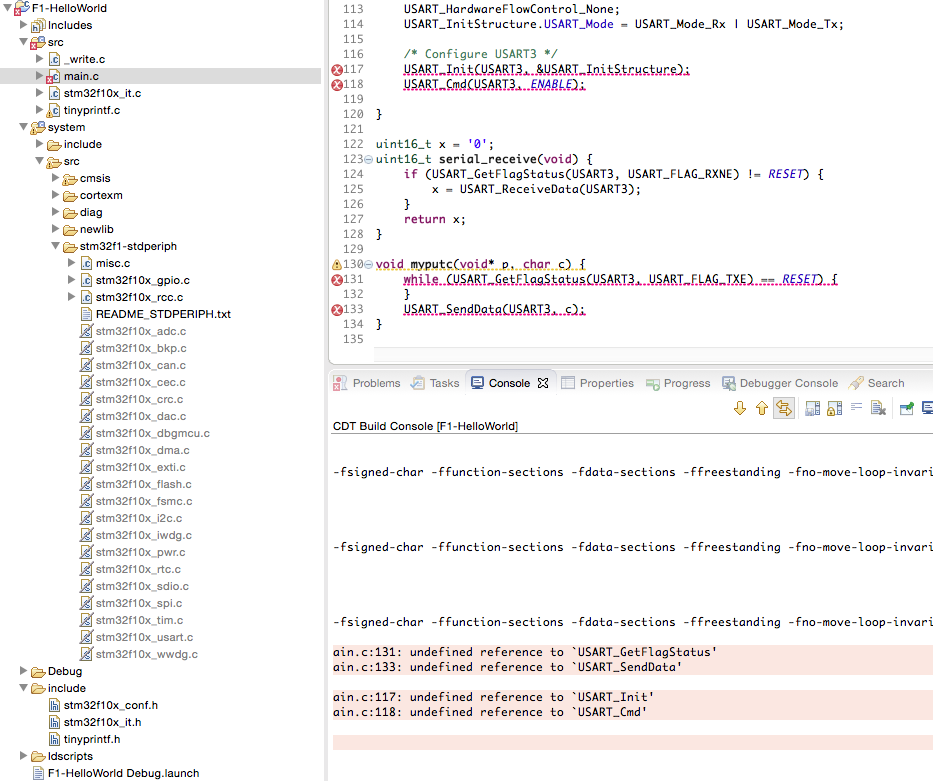

ich bin in Eclipse ARM Plugin eingestiegen und habe das Problem, dass
Eclipse den gewünschten C Source (stm32f10x_usart.c) nicht kompiliert.
In stm32f10x_conf.h sind alles auskommentiert. Muss man die Source Code
explizit einbinden?
Wenn ich den stm32f10x_usart.c zu dem Ordner F1-HelloWorld/src kopiere,
gibt es keine Fehlermeldung.
Vielen Dank im Voraus!
/Volumes/work/workspaces/C/workspace/F1-HelloWorld/Debug/../src/main.c:131: undefined reference to `USART_GetFlagStatus'
/Volumes/work/workspaces/C/workspace/F1-HelloWorld/Debug/../src/main.c:133: undefined reference to `USART_SendData'
./src/main.o: In function `init_all':
/Volumes/work/workspaces/C/workspace/F1-HelloWorld/Debug/../src/main.c:117: undefined reference to `USART_Init'
/Volumes/work/workspaces/C/workspace/F1-HelloWorld/Debug/../src/main.c:118: undefined reference to `USART_Cmd'
collect2: error: ld returned 1 exit status
make: *** [F1-HelloWorld.elf] Error 1

Dein Source-File ist vom kompilieren ausgeschlossen, deshalb ausgegraut
und durchgestrichen.
Rechte Maustaste auf dein Source-File --> Properties --> Haken bei
'Exclude from build' (Debug and Release) entfernen.

Oh jetzt geht, vielen Dank.
