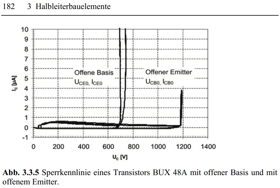

Hi, ich bekam gerade eine Handvoll Transistoren im TO3 Gehäuse
geschenkt.
Der Transistor heißt 2SC936 von Hitachi. Ein lesbares Datenblatt im PDF
Format fand ich nicht. Aber die Daten: Ist für Horizontal Ablenkung. Ucb
ist 1000V und Uce ist 500V. Weitere Daten habe ich nicht. Die PDF`s die
ich bei alldatasheet. com runterlade kann ich nicht öffnen.
Meine Frage warum dieser Unterschied zwischen Ucb und Uce.
Zweite Frage was tun mit diesem Schatz? Ich habe 13 Stück.
Vermutlich sind damit Ucbo bzw. Uceo gemeint.
https://de.wikipedia.org/wiki/Zweiter_Durchbruch#Erh.C3.B6hung_der_Sperrspannung_durch_negative_Basisspannung
Etwas ausführlicher wird dieser Effekt z.B. im Tietze/Schenk und anderen
Grundlagenbüchern beschrieben. Das Bild ist aus Josef Lutz,
Halbleiter-Leitungsbauelemente, Springer 2006.
