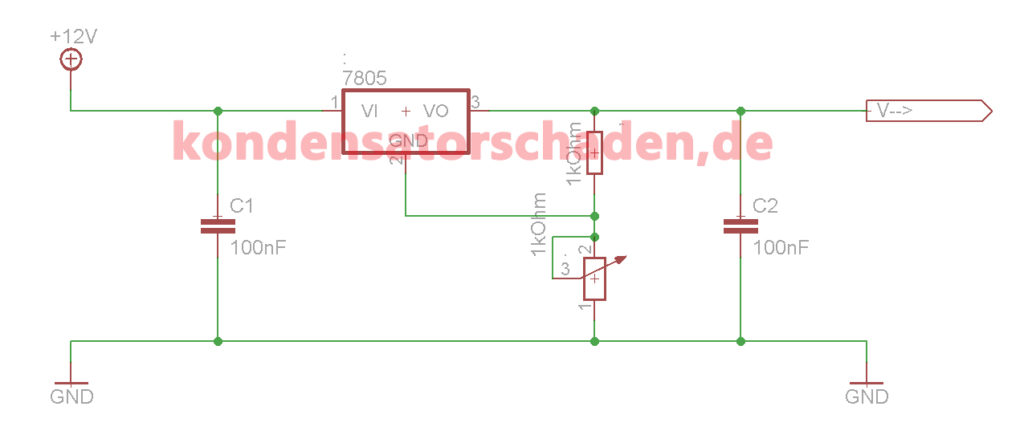

ich habe neulich diese Schaltung einer Lüftersteuerung gefunden und
frage mich jetzt wie genau diese funktioniert. Ich habe ja einen
Festspannungsregler der die Spannung auf 5V drosselt, aber inwiefern
sorgt der Poti dafür dass man dann auch bis zu 11 Volt hoch gehen kann?
Wozu ist der Festspannungsregler notwendig? Könnte ich die Schaltung
nicht einfach ohne einen Festspannungsregler mit Poti nutzen? Welche
Funktion haben die Kondensatoren und wozu wird der 1kOhm Widerstand vor
dem Poti benötigt?
Danke schon mal für alle Antworten im Voraus,
Mfg
Katastrophenschaltung eines 100%igen Laien.

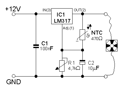

Der 7805 kostet 2.5V, es geht also nicht bis 11V hoch sondern nur bis
9.5V. Das Poti verändert durchaus die Spannung aber sehr schlecht
geregelt weil der Massestrom beim 7805 recht hoch ist. Passender wäre
das Bauteil LM317, bei dem die Schaltungh auch im Datenblatt steht, aber
auch der kostet 2.5V. Daher noch besser LD1117-ADJ oder einen ähnlichen
low drop Regler, der kann dann von 1.2V bis 11V regeln.
Aber weniger Spannung an Lüftern ist immer eine blöde Idee: Wird der
Lüfter älter, die Lager gehen kaputt, er verstaubt, dreht schwerer und
läuft bald gar nicht mehr an, fällt also vorzeitig aus. Daher sollte man
immer Temperaturregelungen verwenden, die im Notfall voll aufdrehen
können, damit der Lüfter wenigstens so lange funktioniert wie ohne
Regelung.
Kondensatoren vermeiden Instabilitäten des Reglers. Nur das Poti ohne
Regler geht nur wenn du ein RICHTIG GROSSSES POTI nimmst (für 1A z.B. 1
Ohm, 25 Watt), und das ist teuer.

das Poti erhöht/erniedrigt das Potential am Fußpunkt (GND) des 7805.
Über den 1k Widerstand stellt sich ein Strom von 5mA ein. Dieser fließt
auch über das Poti. nach Upoti = R(Potistellung) * I   hebt man somit
das Ausgangspotential des Spannungsreglers. Die Ausgangsspannung kann
also zwischen 5V und 12-2,5V ≈ 9,5V über das Poti eingestellt werden.
Die 2,5 V ist die übliche Drop-Spannung des 7805.

Nö, der 7805 sieht zu, dass sein VO Pin um 5 Volt höher ist als sein GND
Pin.
Streng nach dem Ohmschen Gesetz fliessen also immer 5 mA über den 1k
Widerstand. Wenn der Strom durch den GND Pin wesentlich geringer ist als
diese 5 mA, kann man sagen, der Strom durch das Poti ist immer so 5 mA.
Und wieder das Ohmsche Gesetz : bei gleichem Strom ist die Spannung über
das Poti proportional seinem Widerstand. Und die Spannung über dem Poti
ist ja auch die Spannung des GND Pins über der Schaltungsmasse. Nochmal
5 Volt drauf (Du erinnerst Dich ?) und Du hast die Spannung am Ausgang
der Schaltung.
Der erwähnte LM317 ist eigentlich auf diese Schaltungsvariante
optimiert. Bei ihm heist der GND Pin Adj. Der Strom am Adj Pin ist
gering bzw. ändert sich kaum. Ausserdem hält er VO nur 1,25 Volt über
ADJ, was die Leistung, die der Widerstand verbrät minimiert.

von HildeK (Gast)
Mutige Aussage: schau mal ins TI-Datenblatt ...
Wobei die hier http://www.ti.com/product/LM7805 in der Überschrift ihn
als LDO benennen. :-)
Nur die Widerstände sind zu hochohmig in der Schaltung des TO, der R am
Ausgang sollte nicht mehr als 200Ω haben. 3*IQ = 3* 8mA sollte der Strom
durch den sein.
Trotzdem ist die Empfehlung, einen 317 zu nehmen, natürlich richtig!
Peter M. schrieb:
> Ich habs leider wirklich nicht verstanden.
Zwischen Eingang und Ausgang des 7805 sind (leider) mehr als ca. 2.5V
Spannungsdifferenz notwendig - bedingt durch die Innenschaltung des
Regler, sonst kann er nicht regeln.
Wenn du also am Eingang 12V anlegst, dann kann/wird der Ausgang nur bis
max. 9.5V gehen.
Im Datenblatt steht z.B. für den 5V-Fall (dafür wird er von fast allen
andern
nur genutzt):
Input voltage required to maintain line regulation: min. 7.5V.
Und hier sind sie wieder, die mindestens 2.5V Differenz ...

Der 7805 wird seine Ausgangsspannung so einstellen, dass zwischen Pin2
und Pin3 5V anliegen (soweit die Eingangsspannung hoch genug ist, aber
das hast du ja verstanden, schreibst du).
Wenn zwischen Pin2 und Pin3 5V anliegen, fließen durch den Widerstand
5mA. Davon fließt theoretisch nichts in Pin2 hinein oder dort hinaus
(praktisch schon, das verfälscht das Ergebnis) sondern alles weiter
durch das Poti. Je nach Widerstand des Potis fällt an dem Poti eine
Spannung zwischen 0V und 5V ab (denn das Poti hat zwischen 0Ohm und
1kOhm). Spannung am Poti + Spannung am Widerstand ergibt 0V-10V.
MfG, Arno
von Michael B. (laberkopp)
5-10V. Wobei er die 10V nicht mehr liefern kann wenn 1A gezogen wird,
sondern nur noch 9.5V.
Ja, und zwar erheblich, der GND-Strom des 7805 liegt bei 8.5mA und
schwankt mit Temperatur und Eingangsspannung um 1mA+0.5mA, durch die 1k
kommt es also zu Fehlern von bis zu 10V, mehr als der Regelbereich.
Daher ist die Schaltung einfach nur grober Schwachsinn von jemandem, der
den LM317 nicht kennt.
von HildeK (Gast)
Michael B. schrieb:
> durch die 1k kommt es also zu Fehlern von bis zu 10V
Die 1k sind der Schwachsinn und damit auch der Potiwert. Nach Datenblatt
dürfte der obere max. 200Ω haben und dann kann man die Schaltung so
verwenden - mit verschwenderischen 25mA Querstrom. Für eine
Lüftersteuerung sind ein paar Ungenauigkeiten irrelevant.

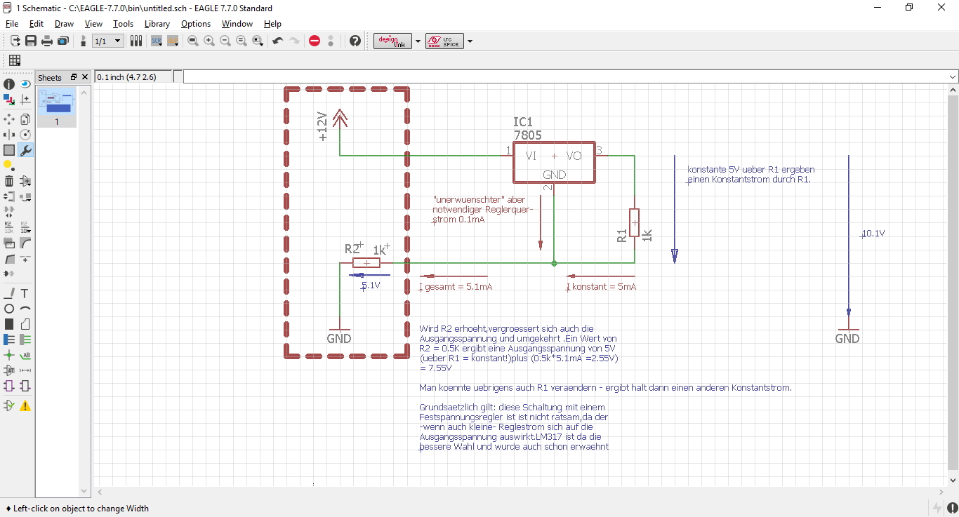

von Peter M. (mrbaumi)
Ich glaube ich habe es verstanden. An dem Festspannungsregler kommen ja
12 Volt an. An dem Output liegen 5V. Wenn ich jetzt den Poti etwas öffne
bzw. der Widerstand verringere und ~2 Volt an den GND lasse, so liegt
der Output bei 7 Volt, da die Spannung am Output um die Spannung an GND
erhöht wird. Wenn ich den Widerstand noch weiter öffne und z.B. 3 Volt
durhlasse dann liegt die Spannung doch bei 8 Volt?
Stimmt das so?
von Dietrich L. (dietrichl)
> Stimmt das so?
Ja, so etwa.
Allerdings solltest Du etwas an den Begriffen arbeiten:
- "Widerstand noch weiter öffne" => noch weiter vergrößere/erhöhe
- "3 Volt durhlasse" => der Widerstand lässt hier keine Spannung
durch.
Durch ihn fließt ein Strom und dadurch fällt an ihm eine Spannung ab
gemäß dem Ohmschen Gesetz: U = R * I.
Dieser Strom setzt sich zusammen aus dem Strom
- durch den Widerstand am Regler-Ausgang (hier: I = 5V / 1kOhm = 5mA)
- und dem Strom, der aus dem GND-Anschluss des 7805 herausfließt *).
*) Wie schon oben beschrieben: Da dieser Strom relativ groß und
toleranzbehaftet ist, ist der 7805 hier ungünstig und sollte durch den
LM317 ersetzt werden.

> durch.
Hier nochmal die Zusammenhänge als Bild:
    In | 7805  | Out
       |  GND  |      |
       +---+---+    1kOhm            |
           |          |              | 5V
           | | Ignd   | | I=5mA      |
           | V        | V            V
                    Rpoti | Ipoti=   | U=Rpoti*Ipoti
 >--+                 |   V  Ignd+   |
    |                 |      5mA     V

von Ralf (Gast)
Hier mal eine Schaltung mit LM317 und Temperaturregelung. Mit dem 4k7
Poti stellst Du die Mindestdrehzahl ein, bei Erwärmung des zu kühlenden
Objekts regelt der NTC-Widerstand den LM317 noch weiter auf und der
Lüfter dreht sich schneller.

von Ralf (Gast)
Der 10µF Kondensator muss selbstverständlich anders herum eingebaut
werden. Minus an GND und Plus an NTC.
