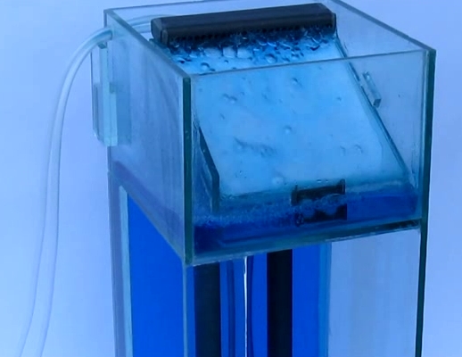

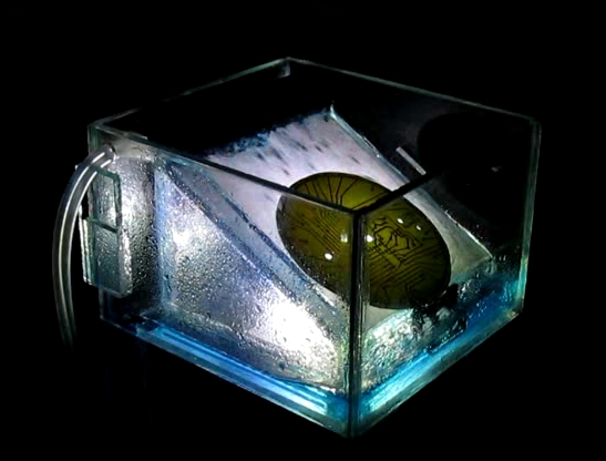

Hallo alle zusammen,
falls jemand daran interessiert ist, wie ein Selbstbau-Schaumätzgerät
auch ganz ohne Ausströmersteine oder Düsen sicher funkioniert.
Hier ist der Link zum kurzen Video:
https://youtu.be/OmKdW3QI5es

sehe ich das richtig so, die ätzflüssigkeit wird durch überdruck von
hinten in den oberen teil fliessen lassen, wenn die platine fertig ist
stell man ab und die suppe läuft wieder nach hinten zurück? wenn das so
ist, dann hätte ich nen verbesserungsvorschlag, nimm dir nen kanister
das oberteil klebst du am deckel fest, dann ist das zeug nachem ätzen
direkt wieder auslaufsicher versorgt... so ner geklebten konstruktion
traue ich auf lange zeit nicht mehr... die erfahrung lernt mich, wenn
die suppe ausläuft gibts ne riesen schweinerei

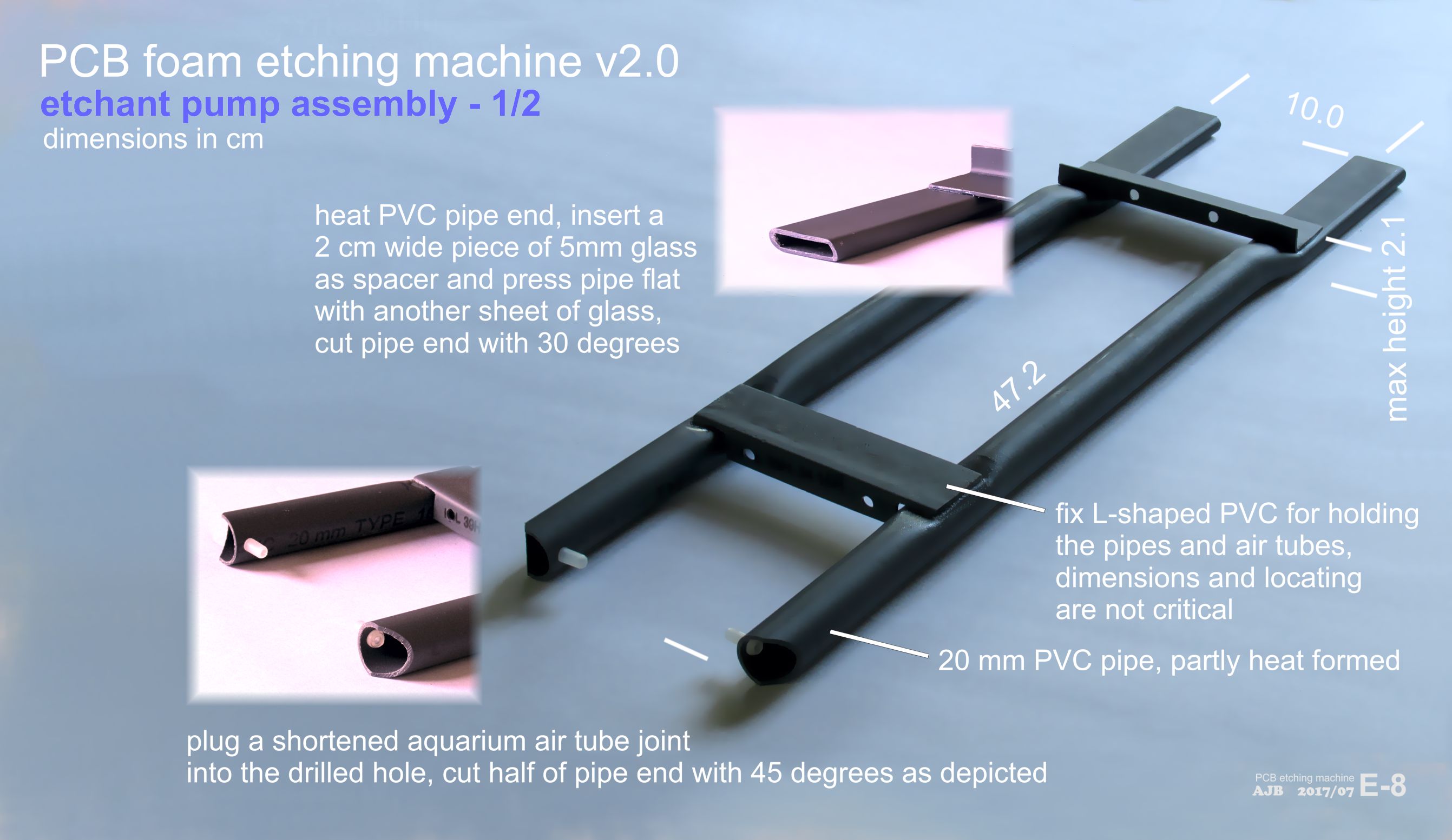

> Ich schätze, das ist eine https://de.wikipedia.org/wiki/Mammutpumpe .
So ist es. Und damit die (relativ hohe) Pumpleistung mit einer 5 Watt-
Luftpumpe überhaupt möglich ist, muss die Eintauchtiefe des Rohres ein
Mehrfaches der Hubhöhe sein. Deshalb auch die vertikale Grundform.

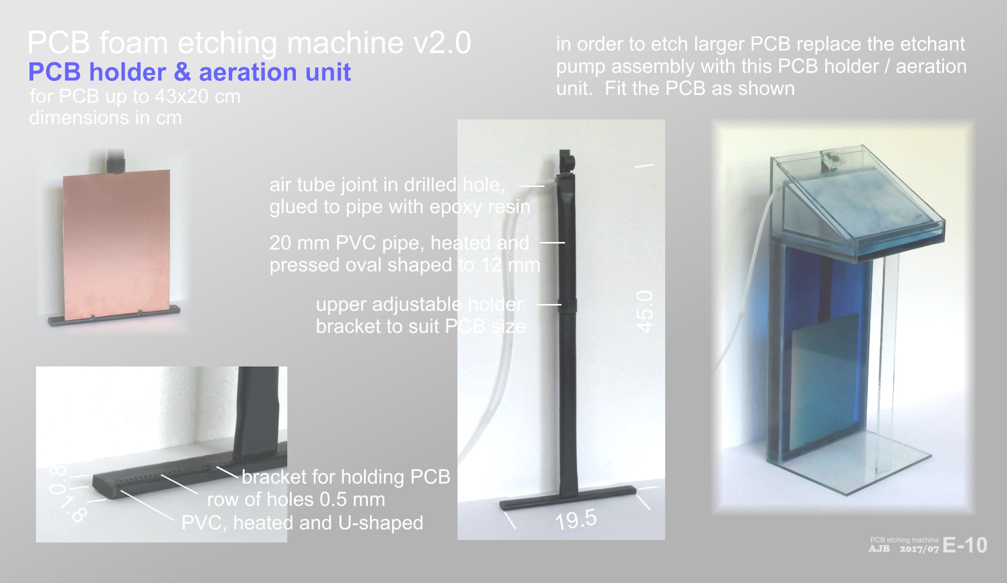

Übrigens kann man mit dem Gerät auf herkömmliche Art
Leiterplatten bis zu 43x20 cm Größe beidseitig prima ätzen.
Siehe Auszug aus der Bauanleitung.
Beste Grüße
