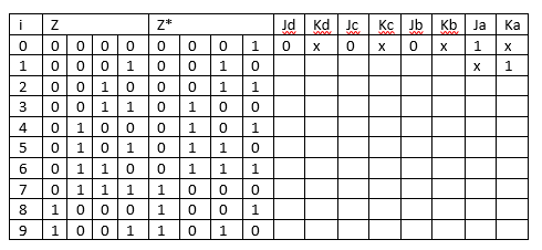

Hi Ich habe eine Frage zur Zustandstabelle eines BCD-Synchron-Counters.
Also Z ist der aktuelle Zustand und Z* der Vektor, weil es ein Zähler
ist wird dann bsp: aus 000 001 (bei 3 Bit)...
Ich soll jetzt die Zustandstabelle für den BCD-Synchron-Counter
entwerfen. Kx und Jx x für a bis d, sind die Eingänge der Flip Flops.
Meine Tabelle hätte dann den Index 0 bis 15, ist das richtig?
Ich habe das exemplarisch mal für die erste Zeile gemacht. es wäre sehr
freundlich, wenn mir jemand sagen könnte, ob das so richtig ist?
"Müsste ein BCD-Zähler nicht von Zustand 9 auf 0 springen? Es heißt ja
Binary Coded Decimal."
Mal Angenommen, das wäre so, dann müsste die Tabelle doch so aussehen
oder?
Weil ja von 0 bis 9?
Die Anderen Indizes haben wir ja aktuell nicht berücksichtigt, die
können dann aber für Jx (a b c d) und Kx (a b c d) als X (Dont care)
geschrieben werden, wenn man das in den K Plan überträgt oder?
