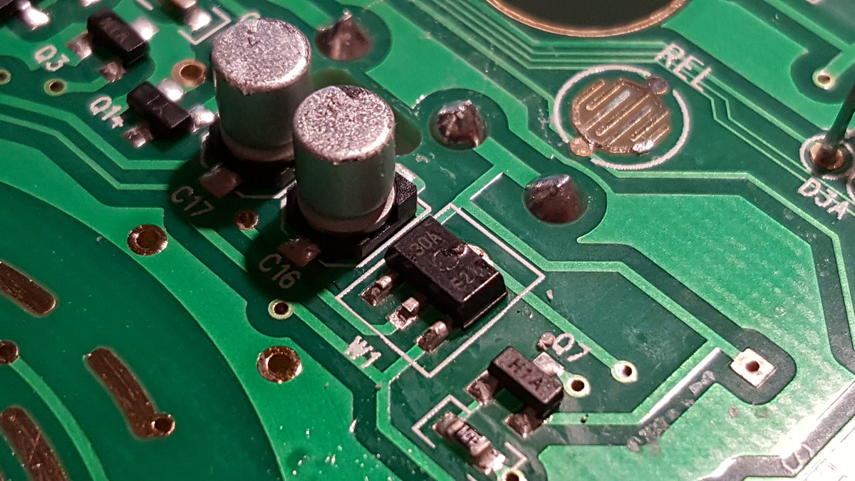

Moin,
in einem Multimeter UT61B ist der LDO scheinbar tot - siehe Foto, Gerät
bleibt aus.
Aufschrift ist 30A E21 - leider finde ich dazu nix.
Weiß jemand zumindest, welche Bordspannung herrscht? Dann könnte ich
Ersatz besorgen.
VG

Die Multimeter verwenden unterschiedliche DMM-ICs UT61A/B-FS9922-DMM3,
UT61C/D-FS9922-DMM4, UT61E-ES51922(A) und haben dadurch auch einen
anderen Aufbau. Es ist also vermutlich einer Optimierungsstrategie
geschuldet, dass alle den gleichen Spannungsregler verwenden. Ein echter
Schaltplan für das angefragte UT61B ist mir nicht bekannt.

Heute ging mein UT61C auf einmal auch nicht mehr.
Keine Anzeige mehr am Display.
Wenn man ganz genau schaut, bzw. schräg stellt, sieht man ganz leicht eine Anzeige. Wenn man auf die Beleuchtungstaste drückt, geht diese leichte Anzeige wieder weg und kommt wieder, wenn man die Taste los lässt.
Ich tippe daher auf ein Spannungsproblem. Habe auch diesen Chip gesehen (bei mir steht darauf 30A / K16 )
Einen Elko daneben, habe ich schon getauscht. geht aber auch nicht.
Laut Grok soll es der Gummiverbinder zum Dispaly sein. Habe den gereinigt, geht aber auch nicht.
Wollte das Gerät schon entsorgen, habe aber jetzt diesen Thread gefunden..
Hat schon jemand das Multimeter repariert, wenn die Anzeige nicht geht ?
