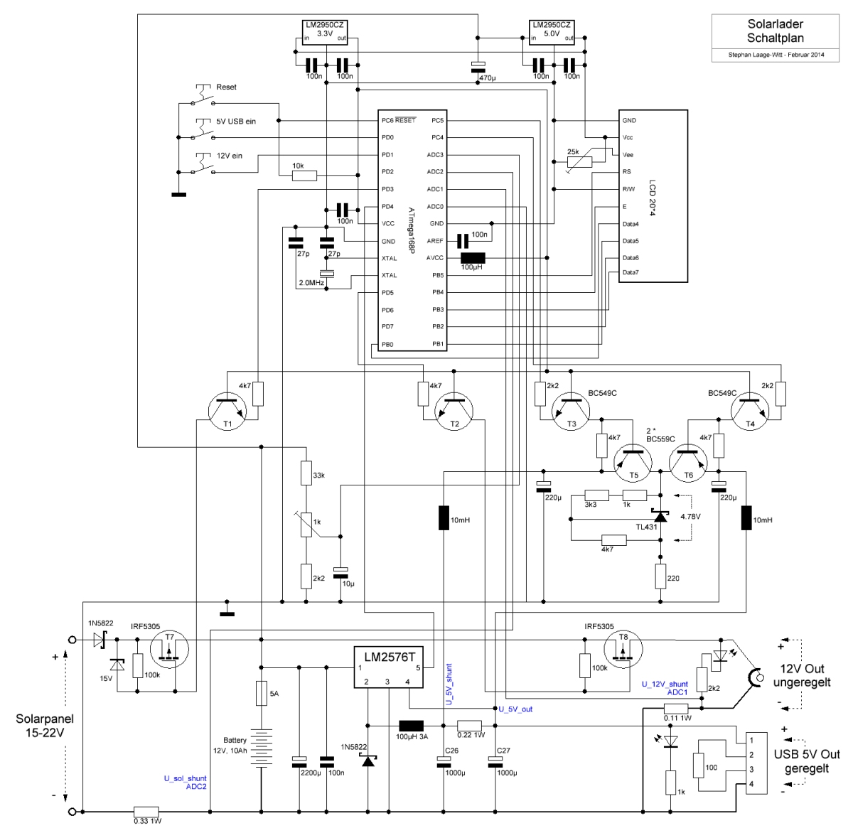

folgendes Problem bzw. Aufgabenstellung:
Es soll ein Solarladegerät für 2 USB-Buchsen realisiert werden. Dabei
soll bei der einen Buchse ein max. Strom von 0.5A und bei der zweiten
Buchse ein max. Strom von 1A anliegen. Aber beide mit 5VDC. Gleichzeitig
soll als Sicherheit (Schwankungen wegen Sonnenlicht) ein Akku mit
aufgeladen werden, der dann den/die Verbraucher versorgt.
Gefunden zu dem Thema habe ich etwas (siehe Anhang), aber es sollte so
kompliziert wie in dem einen Bild sein. Und wenn, ist es möglich aus dem
einen 12V Ausgang einen zweiten 5V USB Ausgang zu machen?
Ist doch alles da:
http://www.elektronik-labor.de/Notizen/Solarlader.html
Inklusive Software.

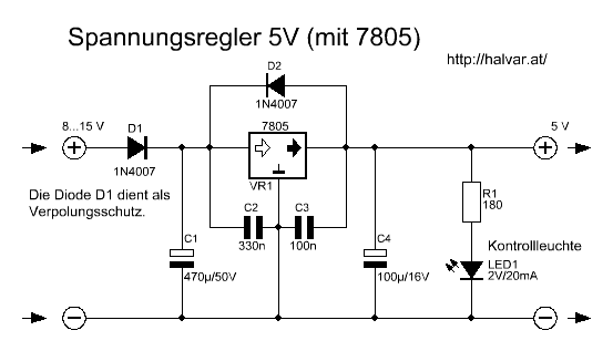

> aber es sollte so
Wie in Bild1 oder Bild2?
So wie Bild1 wird nichts machbar sein.
Sicher.
Aber du scheinst wenig Ahnung von Elektronik / Mikrocontrollern zu
haben. (Sorry wenn ich mich täusche.)
Da seh ich einige Mühen kommen.
