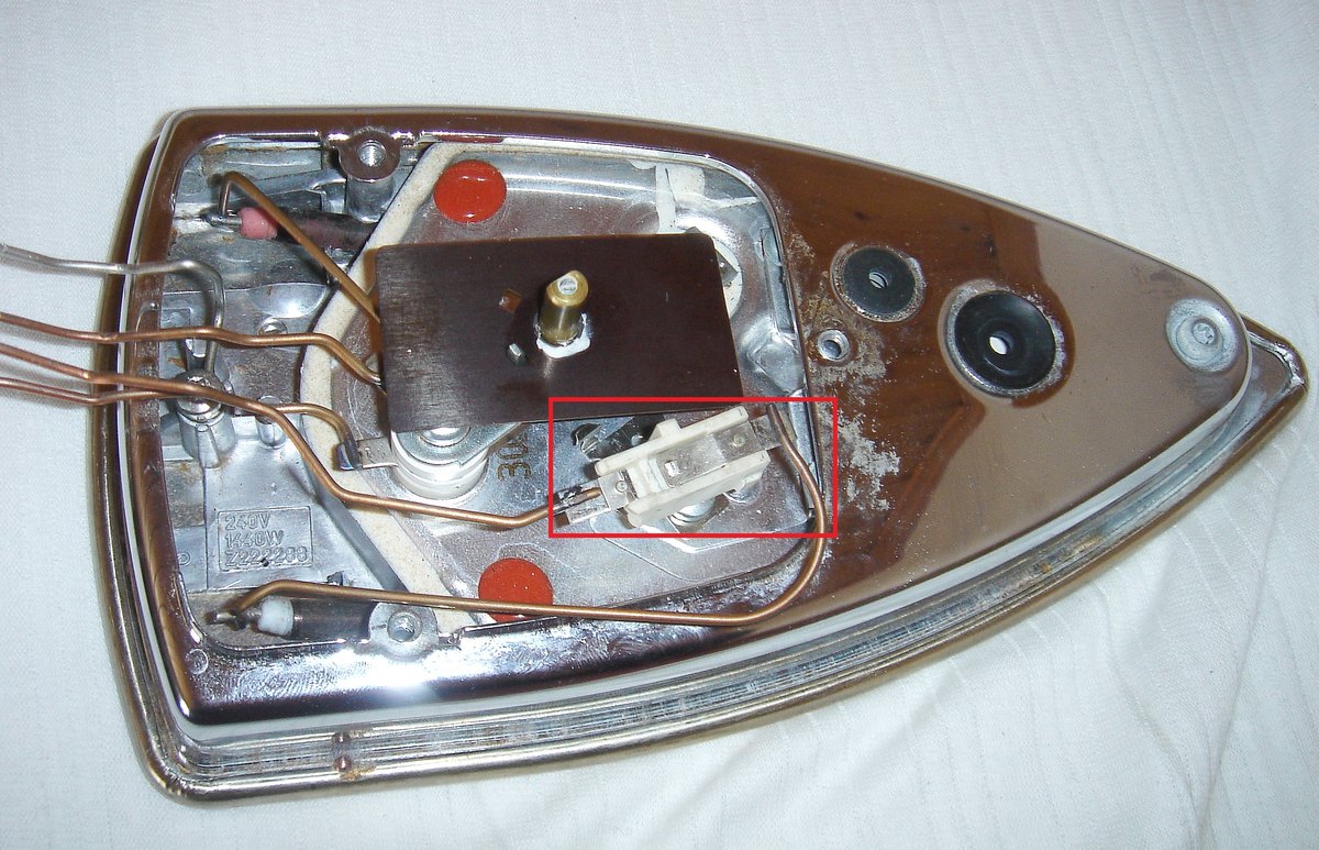

Hallo Leute,
anbei ein Bildchen von einem Bügeleisen, das mir ein Dame überlassen
hat.
Wird nicht mehr heiß.
Heizspirale in Ordnung. Bi-Metallschalter  wohl auch.
Aber was ist das in der roten Markierung. Metallblättchen ist leider
links abgebrochen. Die Plättchen lagen eigentlich übereinander ?
Sind die Kupferdrähte eigentlich hart gelötet ?
Kalli
Das Teil ist wohl die Übertemperatursicherung. In der Mitte ist die
Regelung, die am Stellknopf hängt und je nach Temperatur öffnet und
schliesst.
Zusätzlich gibt es die Übertemperatursicherung, die bleibt normalerweise
offen wenn sie einmal ausgelöst hat. Das sollte aber nur passieren wenn
der eigentliche Regler defekt ist.
Die Kupferleitunge sehen eher (Punkt-)geschweisst aus, soweit man sie
sehen kann.
(Firma: matzetronics)
Das ist der Not-Aus für Überhitzung. Sollte sich beim Abkühlen wieder
anschalten. Evtl. steht an der Seite dran, für welche Temperatur er
gedacht ist. Liegt auf jeden Fall über der höchsten Temepratur, die das
Eisen normalerweise erreichen kann.
Sieht so aus, oder punktgeschweisst. Da wollte jemand kein Risiko
eingehen, was ja gar nicht so dumm ist.
