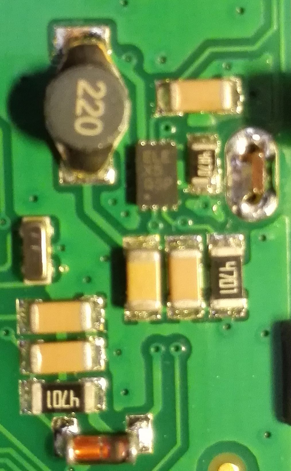

ich habe hier eine Schaltung mit einem Schaltregler -zumindest spricht
alles dafür-, dessen genauen Typ ich gerne ermitteln möchte. Ich komme
aber nicht so richtig voran.
Aufschrift:
1. Zeile ELE
2. Zeile X5
3. Zeile QSP oder Q5P
Kann da bitte jemand helfen?
Viele Grüße
Thomas
PS: Bild ist schon stark vergrößert, besser war nicht möglich.

Hallo Joe,
vielen Dank, der passt!
Steht das X oder X5 generell für Intersil?
@Jobst:
Ja leider geht das mit meinen Mitteln nicht besser. Scanner war ein
Fehlversuch wegen der recht hohen Spule und die etwas betagte kleine
Digiknipse kann kein Macro und fokussiert auch liebend gerne auf die
Spule - warum auch immer. Das beste Ergebnis brachte noch das Handy und
trotzdem habe ich ca. 20 Versuche mit verschiedener Beleuchtung und
Winkeln gebraucht, um von der Laserbeschriftung überhaupt etwas erkennen
zu können.
