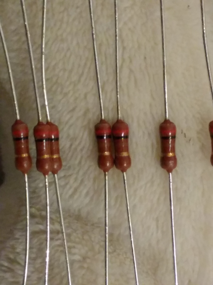

hi,
ich würde mal sageqn dass es kohleschicht Widerstände sind (4 Ringe) mit
2GOhm (Giga-Ohm!!!) da der 3. ring grau ist.
gibt es tatsächlich so etwas? oder ist hier gold der erste ring?
siehe Bild im Anhang
Danke
Pascal
#4952497
rot schwarz braun gold, 200 Ohm 5%
Es sind jedenfalls keine Kohlemassewiderstände, weil sie am Ende Kappen
tragen, es könnten neben Kohleschicht aber auch Drahtwiderstände sein.
Gast #4952499
Ich halte das das auch für Braun. Das bei Widerständen häufig verwendete
Grau ist eher hell und hebt sich deutlich von rot/braunen
Grundlackierungen ab.
