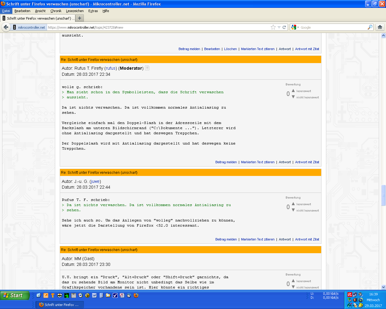

Seitdem ich Firefox 52.0 verwende, ist bei mir jetzt die Schrift im Browser verwaschen (unscharf). Betriebssystem: XP Kennt jemand dieses Problem bzw. hat jemand einen Tipp zur Abhilfe? Im XP-Explorer sind keine Veränderungen feststellbar.

Mäxchen schrieb: > Rattenscharf wie immer... Setzen, 5. Das Problem liegt nicht in den Dialogen, sondern in den Webinhalten. Die werden nämlich völlig anders gerendert. Und genau das ist das Problem: Der Firefox in Tateinheit mit diversen POSReady-Updates. Sowas gab es auch früher schon immer mal wieder, als es noch "XP-Updates" waren... Immer wenn die unfähigen Wichser von Winzigweich an den Sicherheitslücken ihrer unsäglich miesen Font-Engine rumdoktorn, kotzt Firefox (und auch andere Anwendungen) Scheisse aus. Früher (tm) würde das dann von den Anwendungsherstellern repariert. Zumindest im Idealfall. Heute kümmert sich kein Mensch mehr um XP. D.h.: man muss selber rausfinden, welche Sicherheitsupdates der Font-Engine die räudige Darstellung verursachen. Hat man das ermittelt, hat man die Wahl, die so "geschlossene" Sicherheitslücke wieder aufzureißen, indem man diese verfickte Updates deinstalliert. Oder man lebt halt mit dem räudigen Scheiss, der überbleibt. Das ist der typische Bitrot. Passiert bei jedem alten Code.

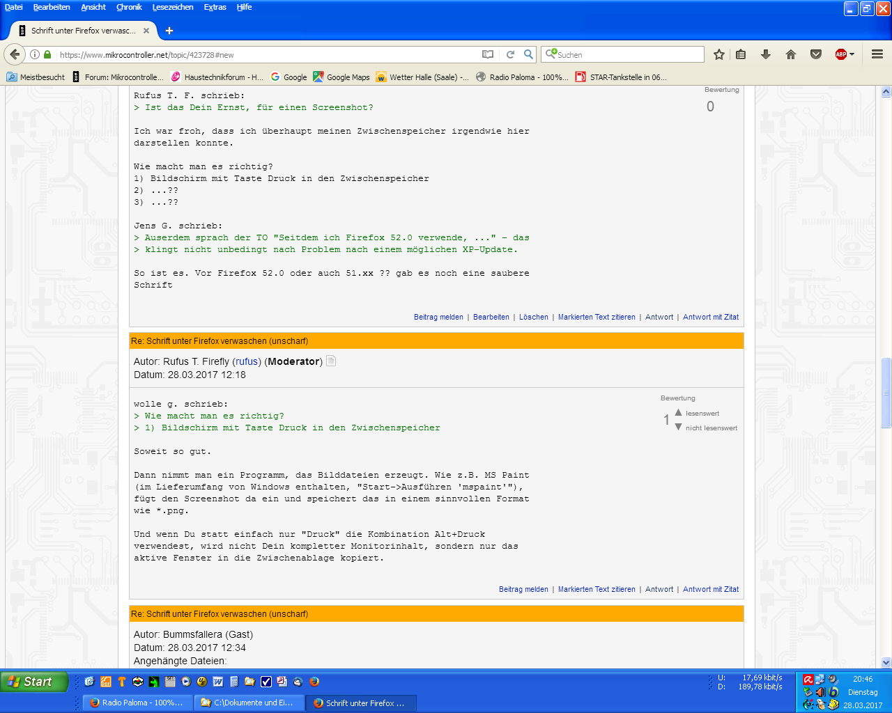

Rufus Τ. F. schrieb: > Ist das Dein Ernst, für einen Screenshot? Ich war froh, dass ich überhaupt meinen Zwischenspeicher irgendwie hier darstellen konnte. Wie macht man es richtig? 1) Bildschirm mit Taste Druck in den Zwischenspeicher 2) ...?? 3) ...?? Jens G. schrieb: > Auserdem sprach der TO "Seitdem ich Firefox 52.0 verwende, ..." - das > klingt nicht unbedingt nach Problem nach einem möglichen XP-Update. So ist es. Vor Firefox 52.0 oder auch 51.xx ?? gab es noch eine saubere Schrift
wolle g. schrieb: > Wie macht man es richtig? > 1) Bildschirm mit Taste Druck in den Zwischenspeicher Soweit so gut. Dann nimmt man ein Programm, das Bilddateien erzeugt. Wie z.B. MS Paint (im Lieferumfang von Windows enthalten, "Start->Ausführen 'mspaint'"), fügt den Screenshot da ein und speichert das in einem sinnvollen Format wie *.png. Und wenn Du statt einfach nur "Druck" die Kombination Alt+Druck verwendest, wird nicht Dein kompletter Monitorinhalt, sondern nur das aktive Fenster in die Zwischenablage kopiert.

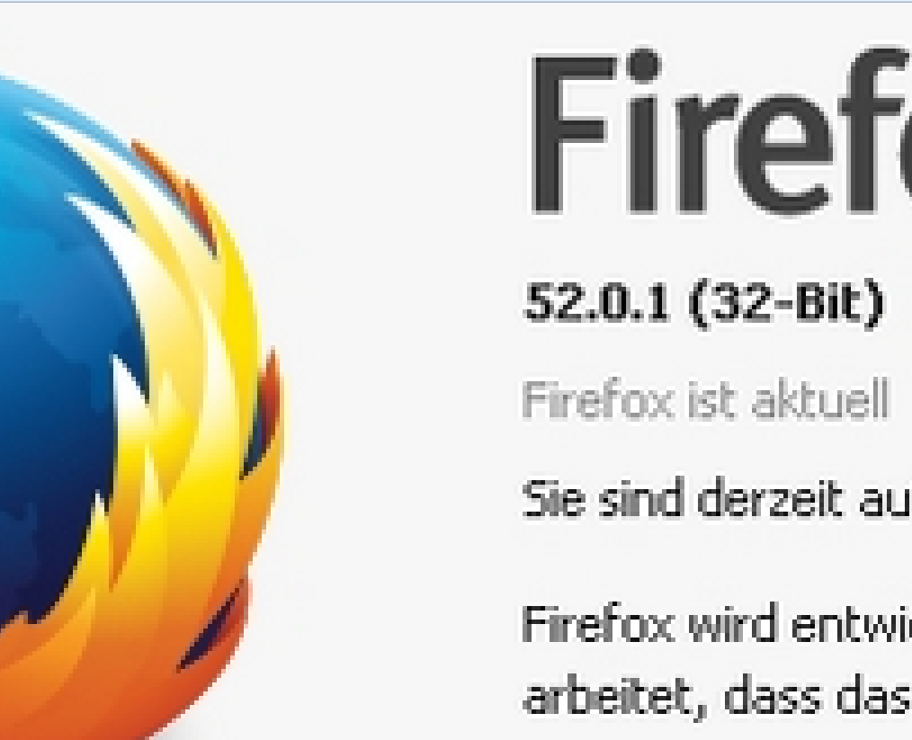

Mäxchen schrieb: > Rattenscharf wie immer... Hmhmm. Das stell ich jetzt mal zur Debatte. Ausschnittvergrößerung siehe Anhang :-)
Bummsfallera schrieb: > Ausschnittvergrößerung siehe Anhang Das ist Antialiasing. Lass' mal die Ausschnittsvergrößerung sein. "Wolle" geht es vermutlich auch nicht um das von Dir dargestellte Firefox-Info-Fenster, sondern um reale Inhalte.

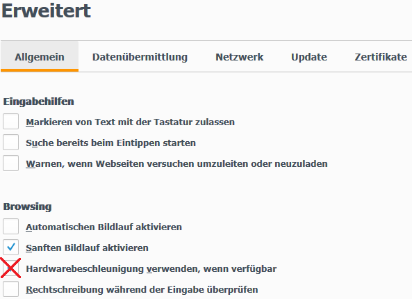

Schon versucht, in den erweiterten Einstellungen den Haken bei "Hardwarebeschleunigung verwenden..." zu entfernen?

wolle g. schrieb: > Man sieht schon in den Symbolleisten, dass die Schrift verwaschen > aussieht. Da ist nichts verwaschen. Da ist vollkommen normales Antialiasing zu sehen. Vergleiche einfach mal den Doppel-Slash in der Adresszeile mit dem Backslash am unteren Bildschirmrand ("C:\Dokumente ..."). Letzterer wird ohne Antialiasing dargestellt und hat deswegen Treppchen. Der Doppelslash wird mit Antialiasing dargestellt und hat deswegen keine Treppchen.
Rufus Τ. F. schrieb: > Da ist nichts verwaschen. Da ist vollkommen normales Antialiasing zu > sehen. Sehe ich auch so. Um das Anliegen von "wolleg" nachvollziehen zu können, wäre jetzt die Darstellung von Firefox <52.0 interessant.

Da fehlt das Subpixel-Antialiasing (Cleartype). Kann man sehen wenn man reinzoomt, die typischen Farbsäume fehlen, alles nur Graustufen. Womöglich hats was mit der Umstellung von Cairo auf Azure zu tun?
Bernd K. schrieb: > Da fehlt das Subpixel-Antialiasing (Cleartype) Das ist mit sehr hoher Wahrscheinlichkeit abgeschaltet, wie das gesamte windows-eigene Antialiasing. Beachte die Beschriftung in der Taskleiste. FF nutzt natürlich eine eigene Font-Rendering-Engine und nicht die von Windows, daher kann FF Antialiasing verwenden, auch wenn es im System sonst abgeschaltet ist.

wolle g. schrieb: > Deine Annahme kann ich nicht bestätigen. Dein Screenshot widerspricht Dir. Das Resultat ist eindeutig. Im neuen Screenshot verwendet Firefox kein Antialiasing, im älteren Screenshot macht er das. Wonach Du jetzt also suchen musst, ist das "Deaktivieren des Antialiasing" resp. "Font smoothing" von Firefox. > PS: Ich muss bei der Kontrolle jetzt feststellen, dass die Schrift nach > der Zwischenblage genauso schlecht aussieht. Dann siehst Du Dir Dein Zwischenablagen-Bild nicht in 1:1-Darstellung, sondern skaliert an.
Rufus Τ. F. schrieb: > wolle g. schrieb: >> Man sieht schon in den Symbolleisten, dass die Schrift verwaschen >> aussieht. > > Da ist nichts verwaschen. Da ist vollkommen normales Antialiasing zu > sehen. Naja, ich finde, es ist schlechtes Antialiasing, aber das mag Geschmackssache sein. Mir wäre es auch ein bisschen zu verwaschen. Das ist halt immer ein Kompromiss, der sich daraus ergibt, dass die üblichen PC-Monitore zu den auflösungsmäßig schlechtesten Displays heutzutage gehören. Da ist die Schrift entweder kantig und treppig oder verwaschen. Den passenden Kompromiss zu finden, ist schwierig.
