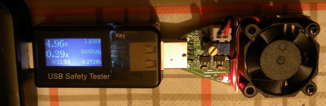

Der Bedarf an kilowattfressenden elektronischen Lasten scheint ja wirklich sehr hoch zu sein.Fuer diejenigen die es eine Nummer kleiner haben moechten um z.B ne simple Li-Ion-Zelle/Powerbank zu testen oder einfach mal eine einstellbare Last zwischen 20mA-3A(5A) zur Verfuegung haben moechten kann sich ja mal den Anhang ansehen. Der USBtester,der mir als reines "Multimeter" dient, kann mit bis zu 28V betrieben werden und die elektronische Last bis max.13V. Das reicht mir in der Regel aus. http://lygte-info.dk/review/USBmeter%20safety%20tester%20J7-t%20UK.html http://lygte-info.dk/review/USBmeter%20Load%204-13V%203A%20UK.html

Old P. schrieb: > so ein kleiner "USB-Tester", den ich habe, > zeigt eigentlich nur Müll an. > Volt/Ampere um etwa 5 - 10% daneben, das ist mir zu viel. Wenn Du 10 verschiedene kaufst, ist evtl. ein erträglicher dabei. Ich habe einen, der von Haus aus -70mA Offset hat, also unter 70mA immer Null zeigt und darüber zu wenig. Die Spannungsanzeige war recht gut. Messen geht anders ...

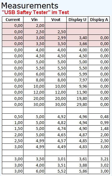

Manfred schrieb: > Old P. schrieb: >> so ein kleiner "USB-Tester", den ich habe, >> zeigt eigentlich nur Müll an. >> Volt/Ampere um etwa 5 - 10% daneben, das ist mir zu viel. > > Wenn Du 10 verschiedene kaufst, ist evtl. ein erträglicher dabei. Ich > habe einen, der von Haus aus -70mA Offset hat, also unter 70mA immer > Null zeigt und darüber zu wenig. Die Spannungsanzeige war recht gut. > > Messen geht anders ... Also ueber den "USB Safety Tester" (es gibt ja verschiedene Variationen) kann ich mich nicht beklagen.Tadellos...... Im uebrigens laesst er sich softwaermaessig kalibrieren,was aber aber nicht notwendig ist/war. Ich habe auch so einen billigen 1€ USB-Tester.Auch da ist die Genauigkeit wirklich mehr als gut.Reicht zur Ueberwachung voellig aus. Im uebrigen verweisse ich nochmal auf diesen Link => http://lygte-info.dk/review/USBmeter%20safety%20tester%20J7-t%20UK.html Dort ist auch eine praxisgerechte Messwertetabelle aufgelistet. Bezueglich der "kleinen" elektronischen Last moechte ich vor allen Dingen eines als Pluspunkt gegenueber den mit uC und Ledanzeigen vollgestopften Monstern hervorheben: Anschliessen und per simplen Poti den gewuenschten Strom einstellen ohne das Handbuch hervorkramen zu muessen :-)

Toxic schrieb: > Also ueber den "USB Safety Tester" (es gibt ja verschiedene Variationen) > kann ich mich nicht beklagen.Tadellos...... > Im uebrigens laesst er sich softwaermaessig kalibrieren,was aber aber > nicht notwendig ist/war. Schick mal die Auktionsnummer. > Bezueglich der "kleinen" elektronischen Last moechte ich vor allen > Dingen eines als Pluspunkt gegenueber den mit uC und Ledanzeigen > vollgestopften Monstern hervorheben: > Anschliessen und per simplen Poti den gewuenschten Strom einstellen ohne > das Handbuch hervorkramen zu muessen :-) Und als Minuspunkte seien genannt: 1. keine Anzeige des zurzeit fließenden bzw. des eingestellten Stromes 2. keine Anzeige der momentanen Spannung 3. keine Aufrechnung der entnommenen Energiemenge (als Wh oder mAh usw.) 4. keine Möglichkeit eine Entladeschlussspannung einzustellen und bei besseren dann: 5. keine dynamische Belastungsvorgaben möglich 6. keine (einfache) Umschaltung und Anzeige im R-Mode 7. keine Berechnung des Innenwiderstandes der Quelle ... ... Du siehst, wenn man das alles mit einem einfachen Möppel und zusätzlich angestöpselten Messgeräten machen möchte, dann wirds eng auf dem Basteltisch ;-) Old-Papa

Old P. schrieb: > Schick mal die Auktionsnummer. Ist bei meinem "Lieblingshaendler" ausverkauft Aber hier gibt es ihn zu einem aehnlichen Preis. https://www.ebay.de/itm/LCD-USB-Ladegerat-Strom-Voltage-Fast-Charging-Detector-Tester-Meter-Ammeter/302312345518?hash=item4663384fae:g:VD4AAOSwNRdX2OzR Beachte dass manche aehnliche Tester nicht fuer 28V ausgelegt sind.Sind mehr oder weniger nur fuer USBanwendungen gedacht. ================= Anbei die eingescannte Bedienungsanleitung.Nur notwendig,wenn man unbedingt alle "Features" ausnutzen will. Was Wh,Ah,V etc angeht: Meine Akkus und elekronische Last betreibe ich in Verbindung mit diesem Tester..... Wie schon gesagt - eine Nummer kleiner und einfacher in der Handhabung.

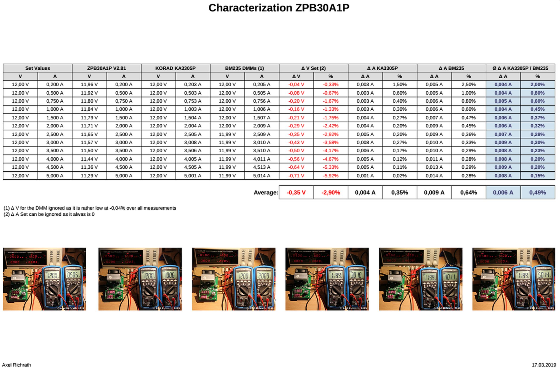

Pete K. schrieb: > Hallo zusammen, > > Die 60W Teile sehen finde ich ganz gut aus: > https://www.aliexpress.com/item/9-99A-60W-30V-Constant-Current-Electronic-Load-Discharge-Battery-Capacity-Tester/32749298179.html > > Hat jemand Erfahrung mit den Teilen? Falls das noch von Interesse ist für irgendwen - ich hab im englischen Teil mal ein paar Mess- und Erfahrungswerte veröffentlicht. Im Fazit ist das Teil - zumindest, das was ich nun bei AliExpress letzten Monat bestellt und gestern geliefert bekommen habe - recht genau. Ich habe nur sehr geringe Abweichungen bei den gemessenen Strömen feststellen können - die vom Gerät angezeigten Spannungswerte unter Last wichen aber teilweise sehr auffällig von den gemessenen Werten ab. https://embdev.net/topic/470786?goto=5774434#5774434 in dem Artikel sind auch die Messwerte und ein paar Bilder des gerätes verlinkt. Bestellt habe ich das bei diesem Händler https://www.aliexpress.com/item/9-99A-60W-30V-Constant-Current-Electronic-Load-Discharge-Battery-Capacity-Tester/32881358695.html?spm=a2g0s.9042311.0.0.27424c4dWRE5qs Das wird aber wahrscheinlich nicht viel helfen, weil die ja eh andauernd wechseln und unklar ist, wer da nun gerade welche Chargen aus welcher Produktion verkauft - für meine Zwecke - Überprüfung von Strommessungen an Solarzelle und Batterien meines Bootes und Kalibrierung der entsprechenden µC-basierten Anzeige- und Auswertungselektronik - reicht das vollkommen :-) Vielleicht ist das ja für irgendwen von Nutzen .-) Gruß Axel
