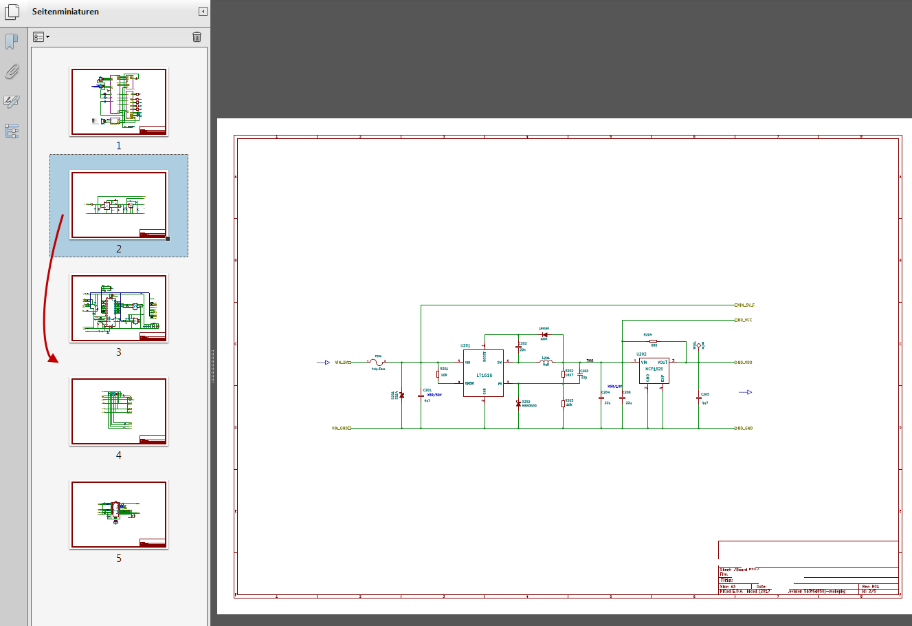

Gast #4954870
Bernd W. schrieb:
> Ja. Das geht. Probiere doch mal das Python Skript hier aus:
https://www.mikrocontroller.net/wikifiles/9/90/PyKicadSchematic-ID_Interchanger_RevC.zip
Hallo Bernd,
ich habe mir dein Zip File mal heruntergeladen, zwar nicht installiert
aber deine Beschreibung habe ich gelesen.
Es führt sicherlich zu Ziel gemäß dem Motto viele Wege führen .....
Ich denke aber, dass meine Methode fast besser ist (subjektiv gemeint!)
Nach der Generierung der Schaltpläne rufe ich den ACROBAT X auf.
Auf der linken Seite werden dann alle Schaltpläne als ICONs ausgegeben.
Nach dem Löschen der unnötigen Instanzen werden die 'ICONs' Schaltpläne
so verschoben dass es passt.
Zum Schluss wird das Ganze nochmals zu Kontrolle
von oben nach unten durchgescrollt - abspeichern,  fertig.
Das ganze machen wir aber nur dann wenn wir gezwungen sind eine Doku in
druckbarer Form abzuliefern.
Zum Verständnis habe ich ein Bild eingefügt.
Gast #4954876
Bernd W. schrieb:
> weil dann z.b. die Seitenzahlen
> nicht mehr in richtiger Reihenfolge sind.
Nachtrag:
Du hast es wahrscheinlich erkannt, der Seitenzahlaufdruck auf dem
Schaltplan
ist dann ungültig.
Aber irgendwie sind immer Kompromisse zu schließen.
