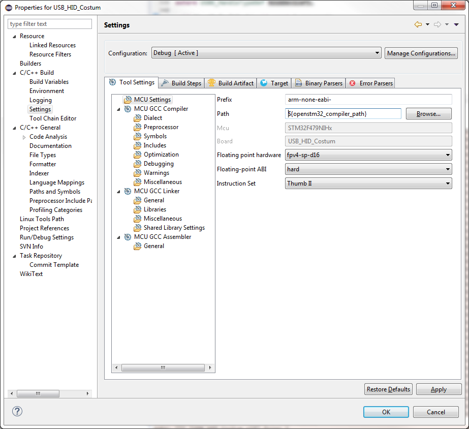

ich entwickle zur Zeit mit dem STM workbench und STM32Cube.
Wenn ich mir mit dem Cube ein USB HID Costum generiere, funktioniert so
weit alles. Implementiere ich den Descriptor und die Rx und Tx funktion
vom USB Funktioniert auch alles.
Wenn ich jedoch den PC und STM Workbench offen lasse, funktioniert am
nächsten Tag das build nicht mehr.
Das ist mir schon zwei Mal passiert, danach musste ich alles neu
schreiben.
Ich bekomme dabei folgende Fehlermeldung:

Hoffentlich könnt Ihr mir weiterhelfen, sonst muss ich wieder von neuem
beginnen.
Herzlichen dank im vorraus.

Gast #4955653
Daniel X. schrieb:
> uses VFP register arguments, ... does not
Das deutet darauf hin das du verschiedene Einstellungen für den Mathe
Koprozessor verwendest. Stell den bei allen Programmteilen gleich ein.
Falls vorhanden, Floating Point auf Hardware einstellen.
#4955797
Wie sehen die Linker Einstellungen aus? Es muss GCC als Linker
eingesetzt werden (nich LD direkt), und es müssen auch die MCU und FP
Parameter beim Linker angegeben werden - ganz genau so wie beim
Compiler.
Hintergrund: Die LibC gibt es in mehreren Varianten (Multilib). Der OP
versucht die flasche zu verlinken. GCC als Linker-Frontend kann sich die
korrekte Variante selbst suchen, wenn es die korrekten Optionen
gefüttert bekommt.
