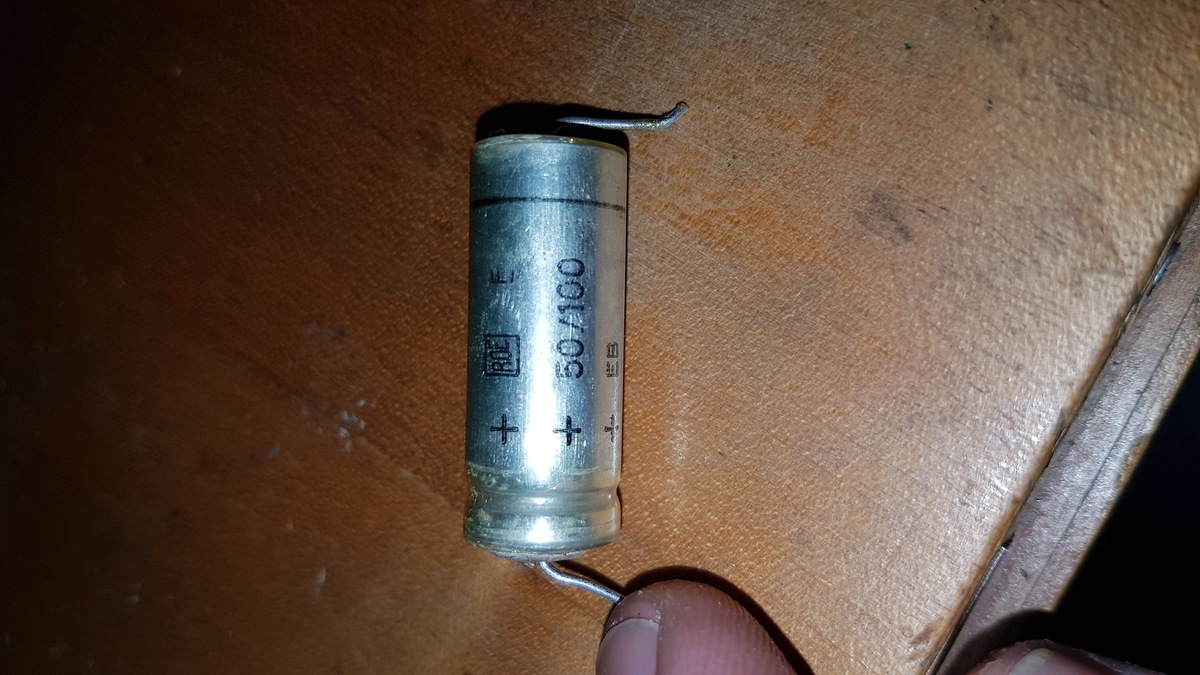

Habe seit gestern probleme mit meinen Amp (dyacord eminent Emt). Hatte in ca ein stunde im betrieb gehabt und auf einmal wurde der Ton leise und esfing an etwas zu bruzeln was auch unangenehm roch. Der verstärker lässt sich noch starten starten und nach ca einer halben minuten fängt es an nebengeräuche von sich zu geben.. Heute hatte ich mein verstärker auseinander gebaut als erstes schaute ich zu der stelle wo es gerochen hatte ... und zeigte sich die zwei kondensatoren. Nun zur frage ich hatte gehört das es manche elkos mit diesen werten nicht mehr gebe.. Mit welchen kondensatoren sollte ich sie auswechseln?. Danke in vorraus :)
Martin K. schrieb: > Nun zur frage ich hatte gehört das es manche elkos mit diesen werten > nicht mehr gebe Kein Problem, nimm irgendeinen mit 47uF 100v axial wie https://www.reichelt.de/Elkos-axial/AX-47-100/3/index.html?ACTION=3&LA=446&ARTICLE=4527&GROUPID=3142&artnr=AX+47%2F100&SEARCH=axial%2B47%2B100 aber nicht den für 1.58 von eBay.
Hallo, für den 50µ/100V: http://www.pollin.de/shop/dt/NTk5OTg3OTk-/Bauelemente_Bauteile/Passive_Bauelemente/Elektrolytkondensatoren/Elko.html oder mit mehr Spannungsreserve: http://www.pollin.de/shop/dt/NDk5OTg3OTk-/Bauelemente_Bauteile/Passive_Bauelemente/Elektrolytkondensatoren/Hochvolt_Elko_axial.html Für den 16µ/350V: http://www.pollin.de/shop/dt/NjY1OTg3OTk-/Bauelemente_Bauteile/Passive_Bauelemente/Elektrolytkondensatoren/Hochvolt_Elko_axial.html als mögliche Ersatztypen. Gruß aus Berlin Michael

Aus dem Dynacord Eminent, die sind ja gerade mal 60 Jahre alt, und schon kaputt? Nee aber im Ernst - sowas kriegst Du auch heute noch, allerdings kaum noch in der axialen Bauform. Sieht dann eben nicht mehr "Original" aus.
voltwide schrieb: > Sieht dann eben nicht mehr "Original" aus. Hardcore Restauratoren bohren den alten Becher aus und frickeln den neuen Kondensator in das alte Kleid :-)
