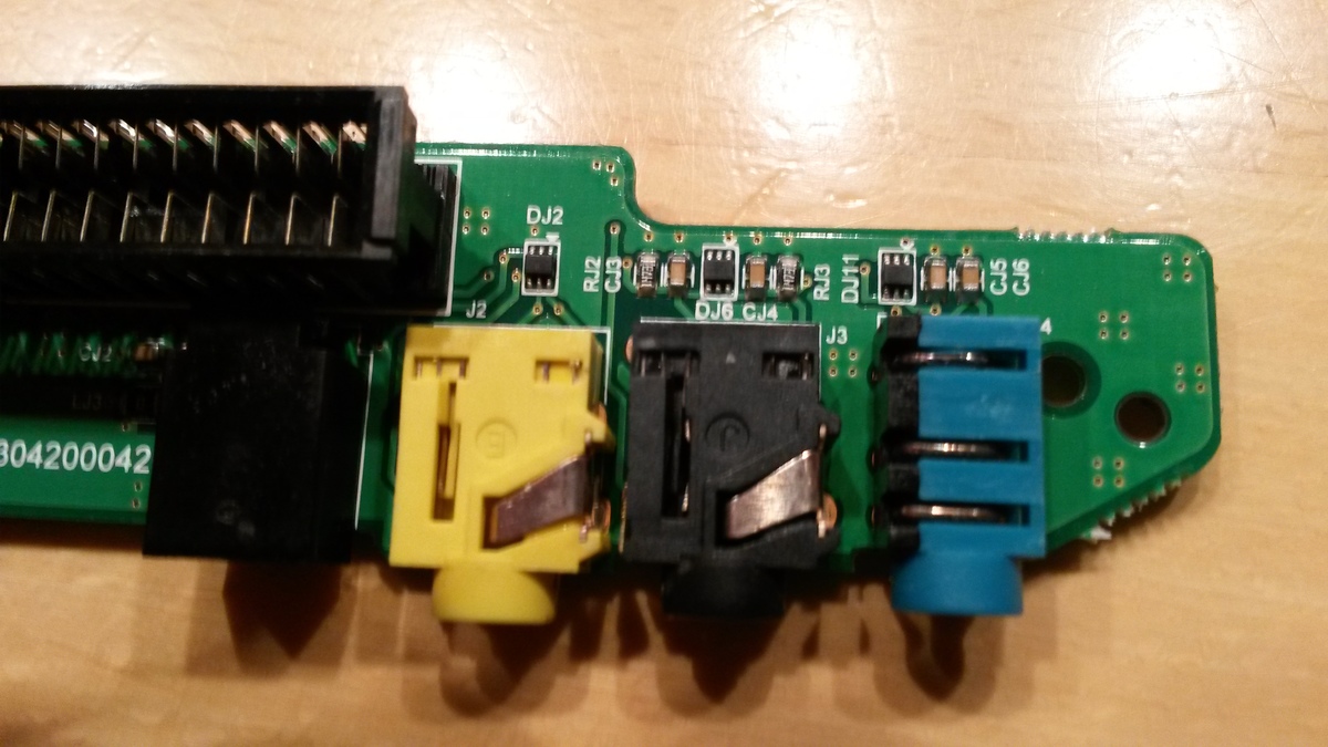

ich bin neu hier. Ich hoffe es kann mir jemand helfen. Bei dem  Auto DVD
System ist die Kopfhörerbuchse defekt. Meine Töchter sind tieftraurig.
Ich habe noch keine Ersatz im Netz gefunden. Vielleicht hat jemand von
euch einen Tip, wo ich sowas bekommen kann. Es ist auf dem Bild die
blau/grüne.
Sven
Ja. Erstmal die Lötstellen auf der Unterseite der Platine prüfen. Meist
gehen nur die kaputt.
"Normale" Klinkenbuchsen gehen normalerweise nicht kaputt!
