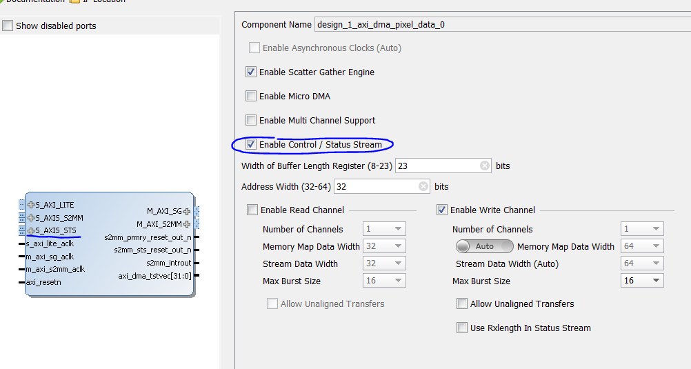

ich würde gerne den Xilinx Axi DMA im Scatter Gather mode betreiben. Ich
kümmere mich dabei nur um den FPGA teil. Die Software macht ein Kumpel.
Jetzt is es so das ich einen Datenstream habe welcher an die S_AXIS_S2MM
schnittstelle angeschlossen wird. Ich schicke verschiedene Packete und
schließe jedes mit einem tlast ab. Für den Scatter Gather mode braucht
jetzt der Softwarekollege Infos über die Daten von mir. Dazu möchte ich
den
Status Stream (den man aktivieren kann, falls SG aktiviert wurde)
benutzen. (Bild SG)
Jetzt zu meinem Problem. Die Beschreibung zu diesem Status Stream ist in
der Doku leider ziemlich dürftig.
https://www.xilinx.com/support/documentation/ip_documentation/axi_dma/v7_1/pg021_axi_dma.pdf
-> Seite 53
Wenn ich das richtig verstanden habe, muss ich diese App0 bis App4
Register füllen. Hierzu habe ich einige Fragen:
-Wofür steht dieses FLAG(Wavediagram) am anfang?
-Muss das tlast vom Status stream synchron zu meinem tlast vom Daten
stream sein?
-Muss das tlast immer mit dem App4 abgeschlossen werden oder kann ich
auch nach App3 ein tlast setzen?
-fängt nach einem tlast transfer das Schreiben direkt wieder bei APP0
bzw. FLGA an?
Ich hoffe ihr könnt mir bei meinen Fragen helfen.
Vielen Dank im vorraus
MFG
Steff

ne ich meinte nicht Input und Output.
Ich habe ja 2 Inputs zum DMA. Der Daten Stream (s_axis_s2mm) und der
Status Stream(s_axis_sts). Ich würde gerne wissen ob diese beiden
tlast's synchron sein müssen.
> Da Descriptoren auch explizit mit Nullen gefüllt werden, um die
> Blockgröße einzuhalten, ist es wohl anscheinend notwendig App4 mit zu
> setzen.
dann werde ich das mal sicherheitshalber so machen. Danke dir
