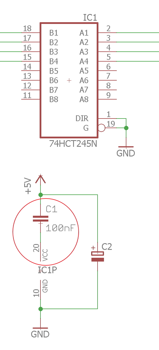

ich habe in einem DIY Project eine ungewönliche Beschaltung des
Versorgungspins eines 74HCT245N IC's entdeckt und wollte wissen ob es
sich um einen Schaltplan Fehler handelt oder die Beschaltung doch einen
Sinn ergibt.
https://www.tindie.com/products/jasoncoon/wemos-d1-mini-esp8266-led-and-level-shifter-shield/

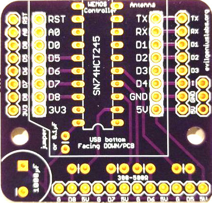

Auf der Platine ist zu erkennen das der 0,1uF Kondensator in Reihe zum
Versorgungspin 20 des IC's geschaltet ist.
Normalerweise sitzt der 100nF Keramik-Kondensator zwischen 5V und Masse
als Blockkondensator in der Nähe des IC's.
Macht die Beschaltung einen Sinn oder nicht?
Gruß Alois ;)

Das macht keinen Sinn, wenn das funkioniert dann nur weil der Baustein
parasitär über die Signale versorgt wird.
Oder laut Beschriftung alternativ ein Jumper.
So wie sie gezeichnet ist, nicht. Allerdings könnte da jemand irgendeine
Alternativbestückung geplant haben. Wenn ich mir den 1mF Kondensator
aber so anschaue, dann ist es eher einfach nur ein Anfängerdesign...

Auf der Leiterplatte steht auch alternativ "Jumper" statt des
Kondensators.
Keine Ahnung was der Entwickler mit dem 0,1µ C erreichen will.

ich denke alternativ Versorgung 3,3V oder 5V + Anfängerdesign
statt C hätte er auch Jumper wählen können, hat er wohl nicht gefunden?

Auf der Homepage ist der Kondensator in der Bestückliste (Partlist)
sogar auf Digi-Key verlinkt. Ich denke nicht das der Designer nicht
wusste wie ein Jumper einzufügen ist. Ausserdem macht ein Jumper (nur)
für den Versorgungspin auch keinen Sinn.

Vielleicht hat Evil Genius wirklich eine parasitäre Versorgung im Auge.

Dafür spricht auch das Layout. Siehe die Leiterführung am 1000uF
Kondensator!
Gruss Chregu
