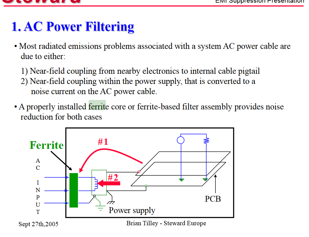

>Dies
>hatte mich auf die Idee gebracht:
>http://eemc.nl/nl/pdf/EMI%20Suppression%20with%20F...
Dann lies mal genau.
"most radiated emmision problems . . " Dort geht es um Abstrahung von
Störungen über das Kabel, das als Antenne wirkt. Ferrite bringen
meistens erst was bei höheren und hohen Frequenzen, so 10 MHz++, real
eher 100MHz++.
