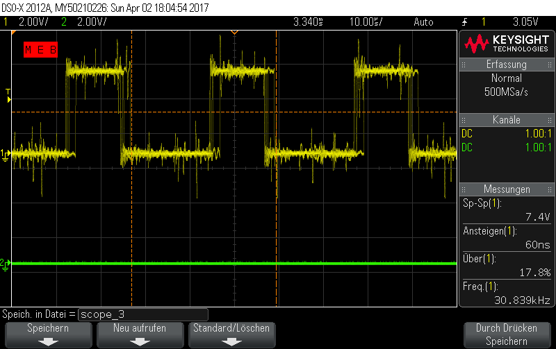

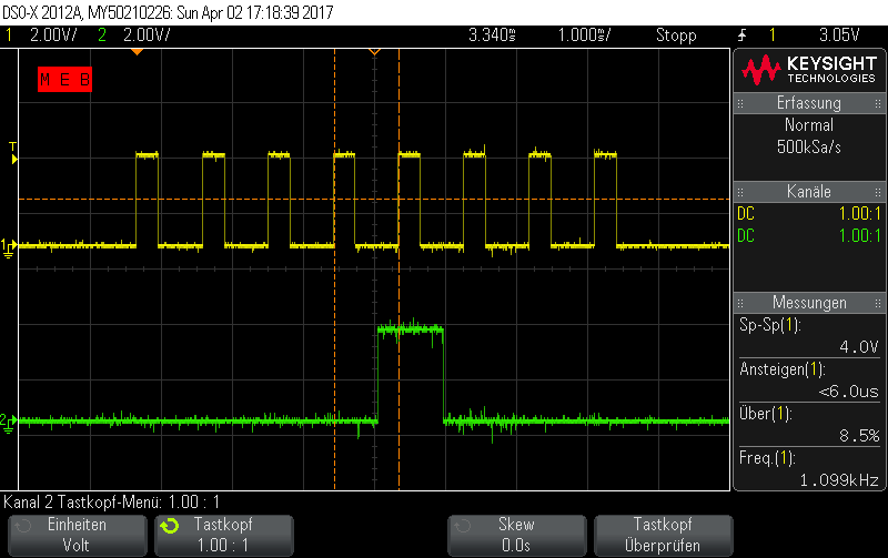

die Variable heißt bitcounter nicht i.
Aber jetzt habe ich ein anderes Problem jedes mal wenn ich den bitstream
sende wird der Tastgrad größer und bleibt nicht gleich. mir scheint es,
als wuerde das Register OCR0A immer mehr befüllt wo kann das problem
liegen?
als beispiel habe ich einen Bitstream mit dem Wert 64 im Dezimalsystem
gesendet. Wie auf dem Screenshot vom Oszilloskop.
