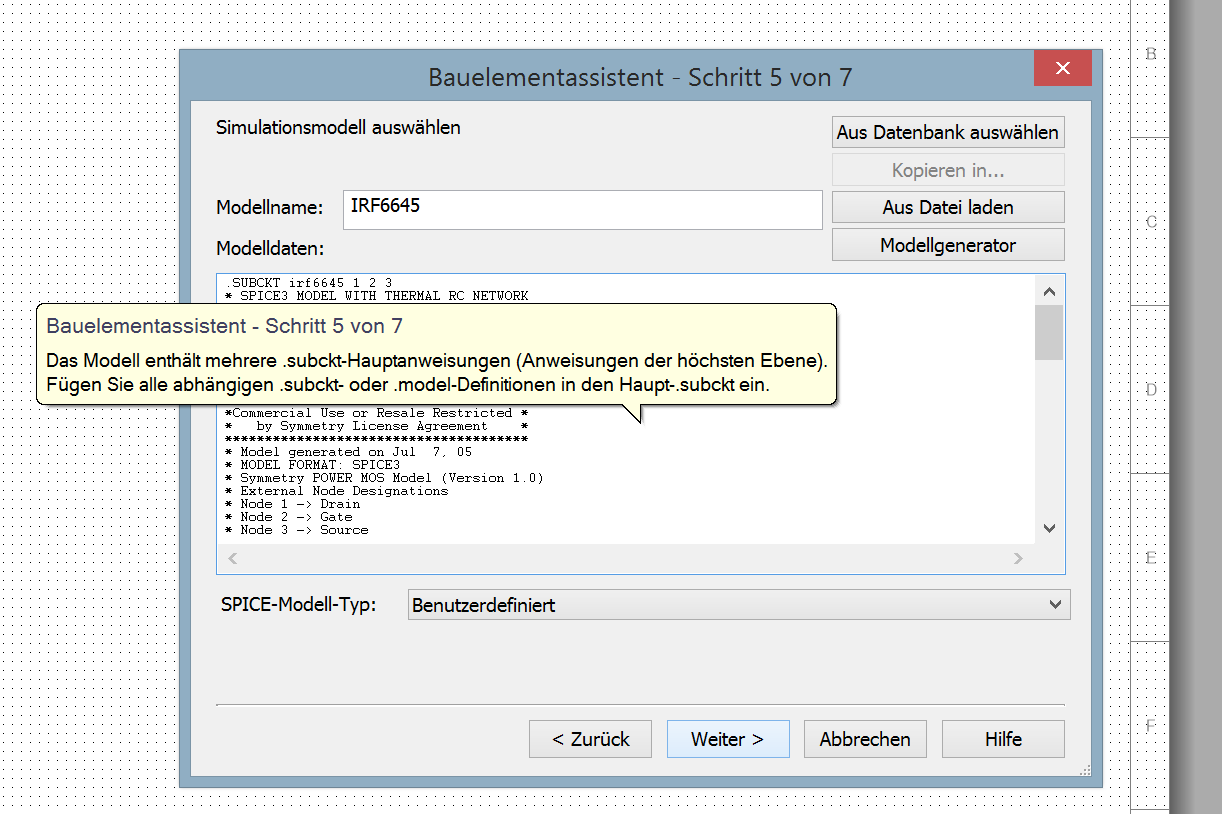

Nun habe ich die .spi in lib umgenannt und mithilfe von Multisim wollte
ich diese importieren. Dabei ergab sich folgende Fehlermeldung! (siehe
Bild 1)
Die txt-Datei lautet wie folgt:

Da ich noch nie ein Spice-Model eingebunden habe verstehe ich den Fehler
nicht und hoffe Ihr könnt mir weiterhelfen.

Hallo Fabian,
Du benötigst nur das 1. subcircuit - siehe unten. Das 2. wird im ersten
gar nicht verwendet.

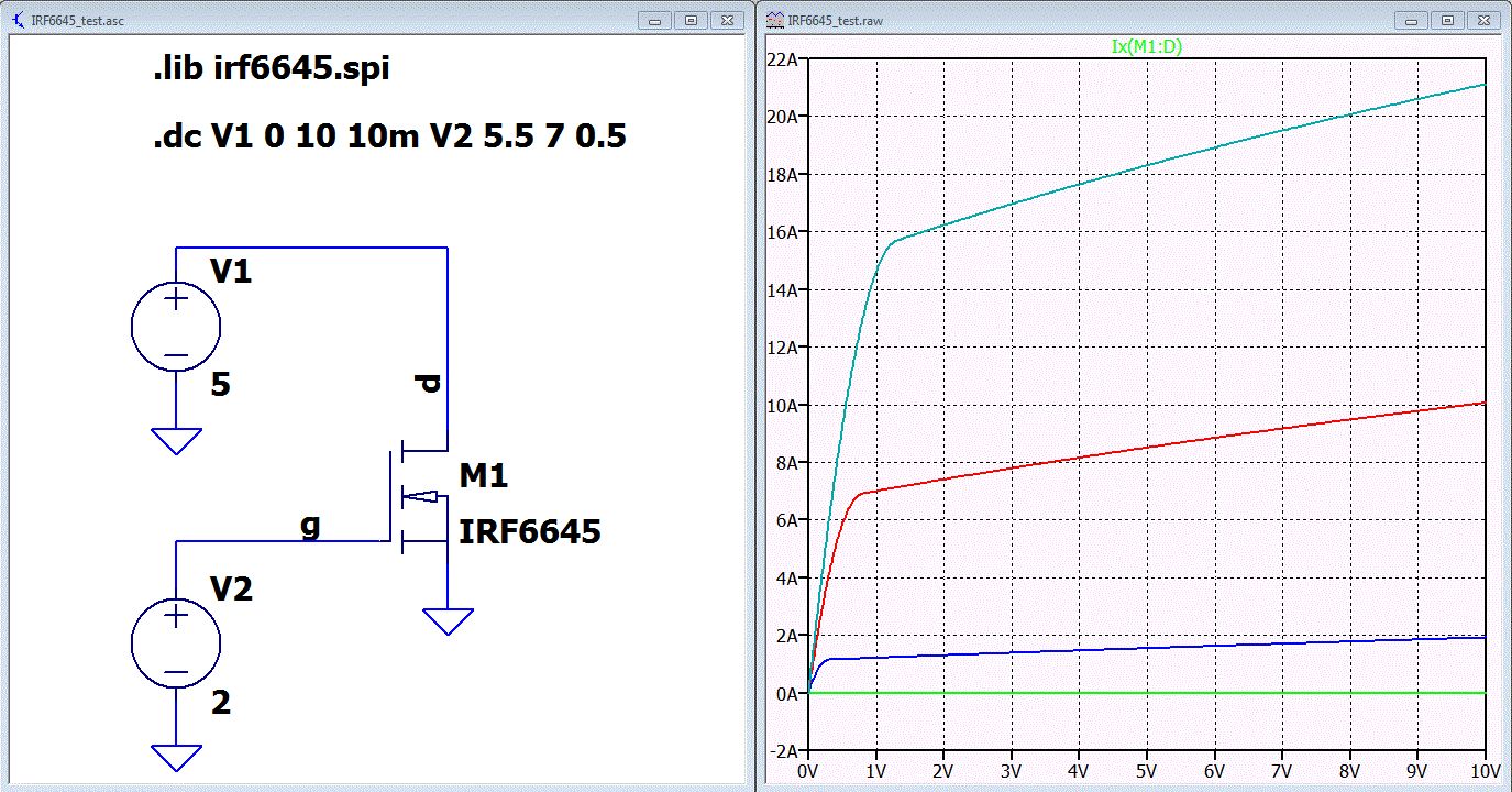

Ich verwende LTspice. Das ist kostenlos und hat keinerlei
Einschränkungen.
Du hast wohl irrtümlich die ersten Zeilen gelöscht. Diese 1. Zeile mit
.subckt ist wichtig. Vielleicht ist das ja der Grund für die
Fehlermeldung bei dir.
.SUBCKT irf6645 1 2 3
Im Anhang ist die Originaldatei von Vishay. Da ist obiger Text drin.
Helmut

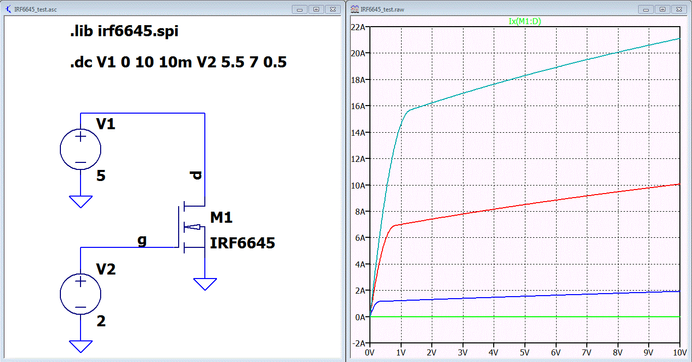

Hier ein Beispiel mit LTspice. Wenn man einen Mosfet mit ".subckt" hat,
dann muss man das dem Symbol im Schaltplan noch beibringen, da das
normale nmos-Symbol für ein Modell mit ".model" gemacht wurde.
"nmos" platzieren
CTRL rechte Maustaste auf das Symbol und dann Prefix:MN auf Prefix:X
ändern.
