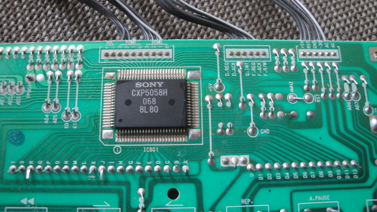

Hallo!
Ich habe ein paar Fragen zu einer Vakuum Fluoreszenz-Anzeige die ich aus
einem alten CD-Spieler ausgebaut habe.
Zum einen bin ich nicht sicher wie groß die Heizspannung sein soll, da
diese im gerät direkt an das Netzteil angeschlossen war und ich nicht
weiß wie viel das hergibt. Ich habe allerdings herausgefunden, das die
Heizspannung meist bei etwa 3V liegt und habe somit erstmal 3V DC
angelegt, da ich kein AC-Netzteil da hab.
Das größere Problem ist jetzt die Anodenspannung. Nach aufschrift der
original Platine lag als Anoden- und Gitterspannung -30V an, was keinen
Sinn ergibt, da eine negative Spannung an Gitter und Anode ja dazu
führen würde das die Elektronen abgestoßen und nicht angezogen werden.
Da das Display aus einem alten Gerät ausgebaut wurde, habe ich auch kein
Datenblatt oder ähnliches dazu.
Das Bild zeigt den größten Teil der original Platine. Die Pins U und D1
der Anzeige sind über einen Widerstand mit den -30V des rechten
Pinheaders verbunden. Das Datenblatt des Treiber ICs der auf dem Bild zu
sehen ist verrät auch nur, das sich mit diesem Fluoreszenz-Anzeigen mit
bis zu 40V Anodenspannung betreiben lassen.
Meine Frabe ist eigentlich, ob ich 30V DC benötige um das Display zu
betreiben und wie viel Strom das in etwa braucht.
Reicht mein 300mA 3V Netzteil überhaupt für die Heizspannung?
(Firma: matzetronics) #4960434
XP M. schrieb:
> was keinen
Die -30V liegen nicht an der Anode oder den Grids, sondern auf dem
Heizfaden, der also eine direkte geheizte Kathode bildet. Die
Heizspannung liegt also auf einem -30V Potenzial. Du kannst davon
ausgehen, das die Beschriftung korrekt ist. Dein Fehler war, nicht
gleich das Netzteil mit auszubauen, das hätte alles etwas erleichtert.
Werden Grid und eine der Segment-Anoden auf Masse gelegt (oder auch auf
z.B. +5V), statt floatend auf -30V gezogen zu werden, leuchtet das
entsprechende Segment im angewählten Grid.
Unter dem Stichwort 'VFD Driving' findet sich einiges interessante
Material, z.B. diese gute Beschreibung:
https://www.noritake-elec.com/technology/general-technical-information/vfd-operation
Das Datenblatt des CXP5058 hast du ja sicher schon.

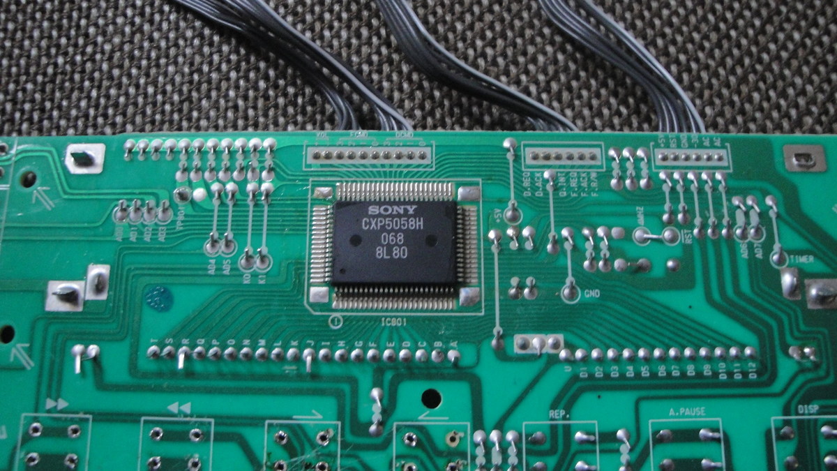

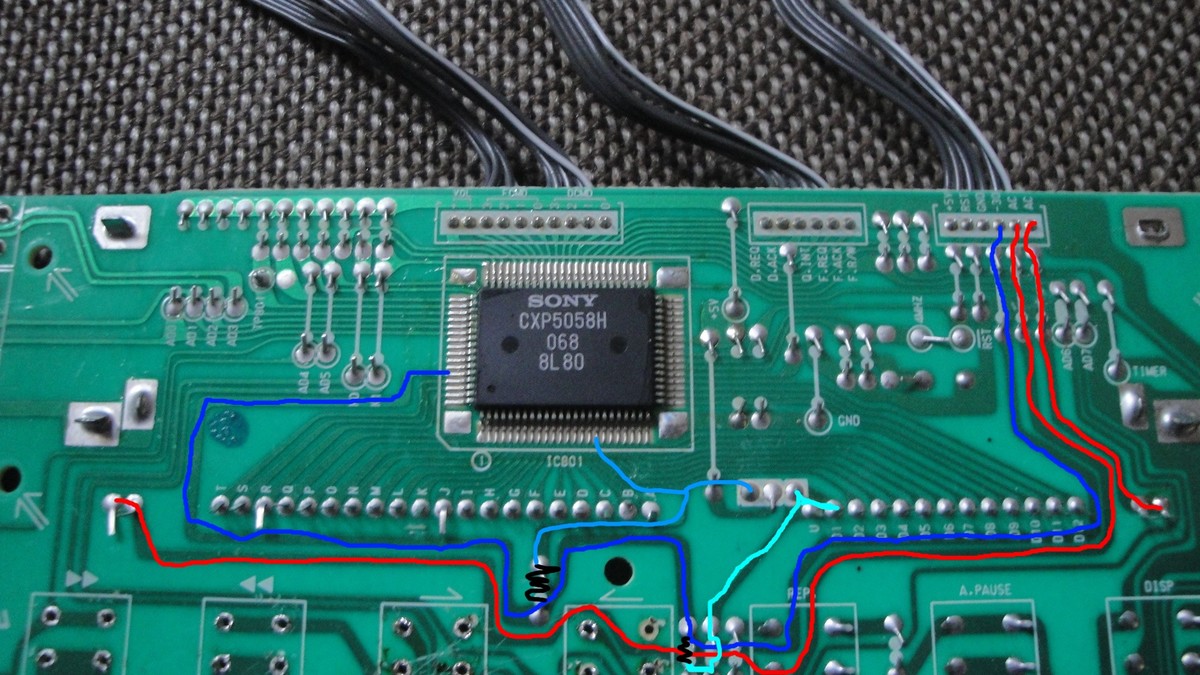

OP #4960486
Die -30V liegen definitiv nicht als Heizspannung an, diese ist mit den
beiden AC Pins verbunden.
Ich habe noch ein weiteres Foto gemacht auf dem etwas mehr zu sehen ist.
Beide Fotos an diesem Beitrag sind die gleichen aber auf dem einen habe
ich in rot die AC-Leiterbahnen, in Dunkelblau die -30V Leiterbahnen und
in den Hellblau-Tönen die über Widerstände mit der -30V Leiterbahnen
verbundenen Leiterbahnen gekennzeichnet. Auf diesen Fotos ist jetzt
alles - für die Anzeige - relevante drauf. Trotzdem Danke für die
Schnelle Antwort.
(Firma: matzetronics) #4960496
Ich habe auch nichts davon gesagt. Die Heizspannung beträgt sicher etwa
3V~, liegt aber auf dem -30V Potenzial. Ein VFD ist eine Röhre mit
direkt geheizter Kathode - und die muss nun mal negativer als Gitter und
Anode sein, sonst fliesst da nichts. Lies die Doku von Noritake.
OP #4960588
Ok. Habs jetzt verstanden.
Ich hab nur leider kein Netzteil was mir 30V liefern kann.
Das Netzteil des CD-Players bestand mal aus mehreren Teilen. Die
Elektronik auf der Hauptplatine, dem Trafo und dem Schalter der das
Kabel zur Steckdose mit dem Trafo verbunden hat. Die Hauptplatine und
den Trafo hab ich hier rumliegen, aber ich find den Schalter nicht mehr
und der Trafo hat drei Eingänge: Rot, Weiß und Violett. Ich will nicht
einfach zwei von denen an Netzstrom anschließen ohne zu wissen ob es die
richtigen sind bzw. ob bei dem Schalter noch irgend ein Schaltkreis dran
hängt den ich für den Trafo bräuchte...
Zu dem Trafo hab ich auch noch kein Datenblatt oder ähnliches im
Internet gefunden. Die Aufschrift des Trafos ist: BANDO 1-449-030-11
BE2-ILV
#4960610
> betreiben
Natürlich.
weniger als 100mA.
Kann knapp werden. Wechselspannung is sowieseo zu empfehlen sonst ist
das Display an einer Seite dunkler ist als an der anderen.
So ist es.
Oje. Wie wäre es mit drei 9V Blöcken ?
Du wirst auch keines finden. Also mal 25V~ anlegen und gucken was die
anderen Anschlüsse so machen.
