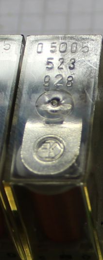

zu dem im Anhang befindlichem Relais suche ich Infos über die
Spulenspannung.
Folgendes weiß ich:
Wechselerkontakt mit standart Foodprint
Spulenspannung muss DC sein
RSpule = 6,7k
Einfach unter Spannung messen geht leider nicht.
Vielen Dank und Gruß
Chris
Ich fürchte, man kann aus dem Foto und den Angaben nicht direkt auf die
Nennspannung der Spule schliessen. Allenfalls ist die Größenordnung des
Widerstandes ein Zeichen für eher eine höhere Spannung um etwa 24-32V.
Man könnte ein Relais ausbauen, und die Spannung hochdrehen, bis das
Relais anzieht. An sich müsstest Du es ohnehin ausgebaut haben, um den
Spulenwiderstand aussagekräftig messen zu können, es sei denn deren
Anschlüsse liessen sich auf der Leiterplatte anderweitig isolieren.
1. Warum kann die Spannung nicht im Betrieb gemessen werden? Das wird so
sein, wie Du sagst, aber man kann ja nie wissen.
2. Schaffst Du es, die Plastikhaube abzuziehen? Möglicherweise sind dort
auf der Seite weitere Angaben aufgedruckt.
3. Was ist das für ein Gerät? Hersteller und Typ?
4. Was heisst bei Dir "Standard-Footprint"? Das genaue Aussehen könnte
weitere Hinweise geben oder mindestens einige Möglichkeiten
ausschliessen.
