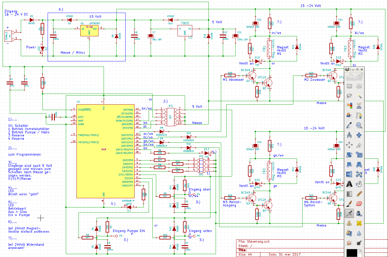

Ich bin dabei von R8C13 nach AVR umzusteigen. Gebaut habe ich folgendes
-> Schaltplan. Ich habe ein ALL-AVR / USB Adapter von Reichelt.

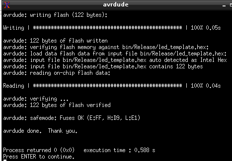

sollen (z.B. Mega16). Ich arbeite auf Linux da geht der Burn-O Mat und
ich kann aber auch aus Code::Blocks heraus flashen. --> Bild avrdude

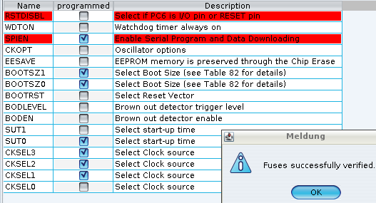

Bei den Fuses bin ich mir auch keiner Schuld bewußt -> Bild Fuses

Zum Schaltbild: Der große Kondensator, parallel zu den "Vorwiderständen"
Soll wohl den Spulen den richtigen Einschaltkick geben.
Können die Widerstände denn auch die Verlustleistung ab?
Im Übrigen könnte hier ein kleiner, keramischer auch nicht schaden.
Toll finde ich Deine Werkzeugpallette mitten im Schaltbild;-)
Das ganze sollte aber gehen. Da ich immer mit dem Studio gearbeitet
habe, kann ich Deine Fuses leider nicht interpretieren.

von Frank G. (frankg)
Danke.... die Palette hatte ich übersehen ;-))
Der große Kondensator soll einen Spannungsanstoß geben. Da Magnetventile
so ganz sicher ziehen und das 12V Magnetventil geht bis ca 3V
Ich habe das so gebaut, daß kurz 15V anliegen und dann so 7Volt, da ich
mir noch nicht sicher bin ob diese Magn-ventile die richtigen sind oder
ich doch 24 V nehmen muss.
Habe zwischen PIN 7/8 ein 100n Tantal C und auf der Leiterbahn rechts
und links vom Meag8 je ein Scheiben C von 47n

Davon würde ich in diesem Fall eher abraten.
Die Diode über den 5V Regler und den 15V Regler wird leiten, die
Kondensatoren aufladen (hoher Einschaltstrom) und die erste LED zum
leuchten bringen wollen, deren Vorwiderstand für eine hohe
Eingangsspannung berechnet ist.
Mit Deinem Testprogramm werden auch die Relais von diesen 5V, des
Programmieradapters immer mal kurz zucken wollen. Vor allem dieser
letzte Punkt scheint mir problematisch zu sein.
Also: Programmieradapter abklemmen und die Stromversorgung anschalten,
wäre mein Rat.
von Theor (Gast)
@ TO:
Magst Du mal einen Schaltplan mit doppelter Auflösung posten, bitte? Ist
ein wenig klein geraten.
Ich würde ohnehin so eine Schaltung nicht vollkommen aufgebaut in
Betrieb nehmen. Die Regel der Kunst ist: Schritt für Schritt.
1. Stromversorgung (was vielleicht schon getan ist)
2. uC mit minimaler Aussenbeschaltung (sämtliche Peripherie abhängen)
3. Dann, Schritt für Schritt die Peripherie - zunächst die ohmschen
Klein-Verbraucher, sprich LEDs.
4. Zum Schluss erst die Verbraucher mit Impulsströmen bzw. hohen
Induktiven bzw. Kapazitiven Lasten.
An sich sieht man so kein Problem.

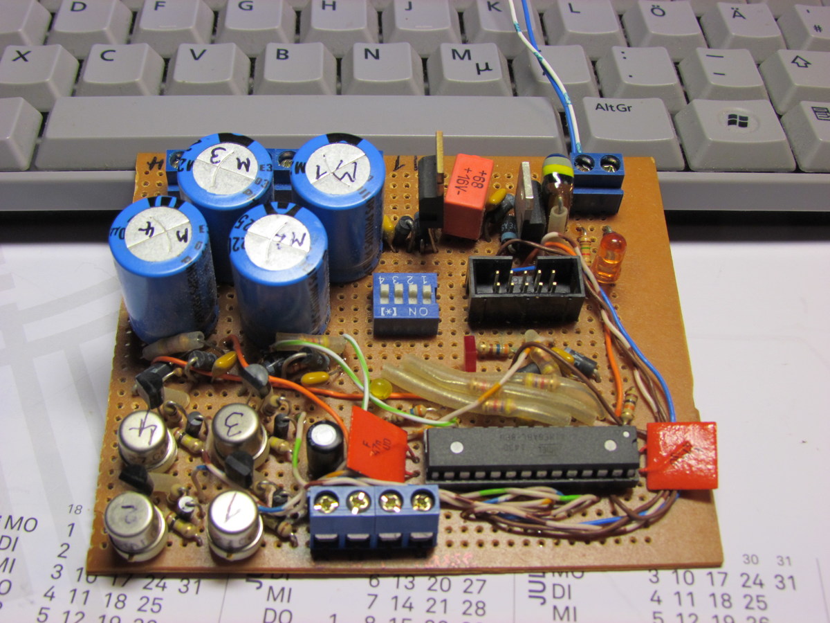

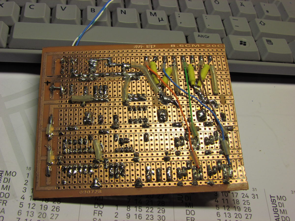

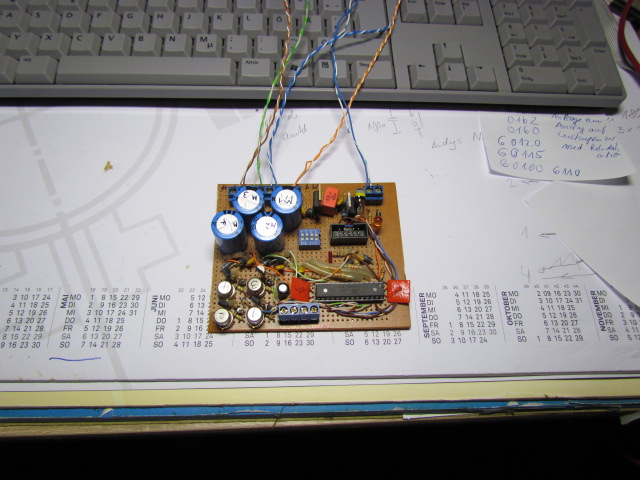

Ein Foto von der Leiterplatte, Ich habe aber keine Idee wie ich den
Schaltplan besser hin bekommen soll, denn das Bildschirmfoto war bereits
der ganze Bildschirm, habe als PDF gedruckt, das sieht gut aus

Jedenfalls fehlt noch ein Foto vom Aufbau und das Layout.

>>Ich frage mal provokativ: Was soll das beweisen? Und etwas kooperativer:
>>Das sagt nur was, über das Verhalten im quasi-stationären Betrieb. Wie
>>die Schaltung auf Impuls-Belastungen reagiert wird damit nicht deutlich.
>>Insbesondere steuert Dein Programm auch die Relais an. Und Probleme mit
>>induktiven Lasten in Verbindung mit der Stromversorgung sind schon fast
>>ein Klassiker.
> Ich habe mal alle Magnetventile abgeklemmt und den Prog Adapter auch
> -> Verhalten genau das Gleiche
Was darauf hindeutet, dass das Problem, wenn es nicht in der SW oder den
Fuses liegt (wofür ich im Moment keinen Anhaltspunkt sehe), in dem noch
verbundenen Schaltungsteil liegt.
Du schreibst Du hast die "Magnetventile abgeklemmt". Vermutlich hängen
also die Transistoren noch dran, oder? Falls ja, wiederhole ich: 2. uC
mit minimaler Aussenbeschaltung (sämtliche Peripherie abhängen).
Es bleiben also lediglich, die Stromversorgung, die Kondensatoren für
die Abblockung und der Pull-Up-Widerstand am Reset. Alles andere darf
keine Verbindung mehr zum uC haben.
Ich weiß, dass wirft bei Dir evtl. die Frage auf, ob ich Dir denn so gar
nichts zutraue. Aber tröste Dich, mir sind Probleme dieser Art auch
schon untergekommen; das hat zunächst nichts mit den Fähigkeiten zu tun.
Das kann mal ein Lötklecks sein oder sonst eine Art Unaufmerksamkeit.
Oder auch eine Fehleinschätzung des Verhaltens von Relais oder
Transistoren. Das passiert jedem Mal. - Ist nur Geschäft; nichts
persönliches. ;-)
In jedem Fall immer die Schaltung von der Stromversorgung versorgen
lassen - nicht vom Programmer.

> Frank G. schrieb:
>> Ein Foto von der Leiterplatte, ...
ich hoffe das ist jetzt dabei

von Gerhard H. (oderlachs)
Probiere mal bei den Fuses nur CKSEL0 und CKSEL1 setzen...weiss nun
nicht wie die Software das handelt ob da SET = 0 ist oder eben 1.
Dann sollte der Takt 4MHz intern sein...
Was anders, als ein verstelltes "Fuse" kann ich mir sonst nicht
vorstellen.
Gerhard

Frank G. schrieb:
> Theor schrieb:
Ja. Ist dabei.
Aber jetzt frage Dich mal selbst, ob Du auf diesem Foto den Aufbau
beurteilen könntest. Kannst Du Kurzschlüsse aufgrund von Berührungen
sehen? Lötstellen?, Polungen?
Ich will mir das Foto nicht an die Wand hängen, sondern es in
technischer Hinsicht beurteilen. :-)
Die Rückseite fehlt.
> Ja. Ist dabei.
Habe noch mal ein Foto gemacht von beiden Seiten
sind aber etwas größer
In meinem Buch steht Intern 1MHz oder 8Mhz
ein MHz hatte ich 8Mhz ging CK3 1 2 auf 1 und CK2 0
das ging, hat aber nichts geändert
habe jetzt mal CK2 auf 0 gesetzt und jetzt spricht der Mega8 nicht mehr
mit mir   "reset to default geht auch nicht"  ;-(((
> vorstellen.
> Gerhard
> habe jetzt mal CK2
das muss CK3 heißen    auf 0 gesetzt und jetzt spricht der Mega8 nicht
mehr
von Theor (Gast)
>> Ja. Ist dabei.
OK. Sehr viel besser die Fotos.
Leider ein Aufbau, der die Untersuchung per Foto so gut wie unmöglich
macht. Jedenfalls mir.
Also: Dann hänge mal, wie oben beschrieben alles ab, was nicht
unmittelbar für die Funktion des uC nötig ist. Schritt 2.
Ich habe jetzt zu tun, gucke aber am späten Abend wieder rein.
Vielleicht willst Du ja auch Gerhards Vorschläge probieren. Vielleicht
ein Glückstreffer - auch wenn ich daran nicht glaube. Ich bin eher der
systematische Typ.

Das kommt wenn ich Fuses READ drücke und eine Fehlermeldung "Error
reading fuses"
/usr/bin/avrdude -C /etc/avrdude.conf -p m8 -P usb -c avrispmkII -F -U
hfuse:r:/tmp/hfuse472806980280245719.hex:r -U
lfuse:r:/tmp/lfuse3428303221410835919.hex:r
avrdude: stk500v2_command(): command failed
avrdude: stk500v2_program_enable(): bad AVRISPmkII connection status:
Unknown status 0x00
avrdude: initialization failed, rc=-1
avrdude: AVR device initialized and ready to accept instructions
avrdude: Device signature = 0x88468d
avrdude: Expected signature for ATmega8 is 1E 93 07
avrdude done.  Thank you.

von Theor (Gast)
Frank G. schrieb:
>> OK. Am besten erstmal feststellen, was effektiv die letzte
>> Fuse-Einstellung war. Poste am besten die Kommandozeile, die Du benutzt
>> hast und, falls noch verfügbar, die Ausgabe von avrdude.
> reading fuses"
Klar, kannst Du die Fuses nicht mehr auslesen.
Gehe mal mit der Cursor-Taste hoch in der Konsole (ich denke, Du benutzt
Linux). Oder gib "history | grep avrdude" ein. Die Zeile, mit der Du
avdrude zuletzt benutzt hast, um die Fuses zu ändern, bevor gar nichts
mehr ging. Wenn Du hochscrollst, kannst Du evtl. noch die Ausgabe genau
dieses Aufrufs von avrdude sehen.
von Theor (Gast)
Frank G. schrieb:
> Habe auf Release umgestellt
> nach Build sind die Dateien sig lss lock hex fuse eep  neu und
> map elf alt
> beim flashen (neuer Mega8) kein Unterschied
Was hast Du verglichen? Die Ausgabe von avrdude oder das Verhalten der
Schaltung? An sich müsste das flashen schon schieflaufen, wenn Du den
AVR verfust hast.
Bitte sei jetzt möglichst detailliert und klar in Deinen Aussagen.
Das ist die Ausgabe vom Buro o mat
Das sind die Dateien (Endungen) mit Build Verzeichnis:
>> map elf alt
im Verhalten der Schaltung
Ich würde darauf tippen, dass in dem Code::Blocks Programm was falsch
eingestellt ist
Der ALL-AVR Flasher scheint zu gehen sonst wären die Fuse Bit unsinnig
und auch verify würde nicht funktionieren.
Ich werde wohl Eclipse probieren

von Theor (Gast)
Frank G. schrieb:
> Ich bedanke mich noch mal recht herzlich
Es ist nicht notwendig, von Code::Blocks nach Eclipse zu wechseln.
Das Problem liegt in den Details und wie damit umgegangen wird. Anders
herum kann man das so ausdrücken, dass Du mit Eclipse inhaltlich die
selben Probleme haben wirst.
Die Fuses, wie sie im Eröffnungspost gezeigt wurden, waren völlig in
Ordnung - das allerdings habe ich leider nicht ausdrücklich gesagt. Mein
Fehler.

Am besten versuchst Du einfach mal die Fuses auszulesen. Entweder mit
Burn-O-Mat oder direkt auf der Kommandozeile mit avrdude. Je nachdem,
zeigst Du uns die Ausgabe im Fenster von Burn-O-Mat (einfach
Copy-N-Paste, keinen Screenshot) oder die von avrdude auf der Konsole.
Zur Information:
Das Programm Burn-O-Mat ist nur eine Benutzeroberfläche für avrdude
(Siehe:
http://avr8-burn-o-mat.aaabbb.de/avr8_burn_o_mat_avrdude_gui_en.php) Es
leitet die Konsolenausgabe in sein eigenes Fenster um und die kann dann
nicht mehr im Scroll-Buffer der Konsole stehen.

Hallo, also zu dem ganzen:: ich habe (da ich 3 dieser Schaltungen
brauche) alles noch einmal Minimal aufgebaut und dann
avr-gcc -g -Os -mmcu=atmega8 -c led.c
avr-gcc -g -mmcu=atmega8 -o led.elf led.o
avr-objcopy -j .text -j .data -O ihex led.elf led.hex
/usr/bin/avrdude -C /etc/avrdude.conf -p m8 -P usb -c avrispmkII  -U
flash:w:led.hex:a
es geht alles, bei beiden Schaltungen ABER
