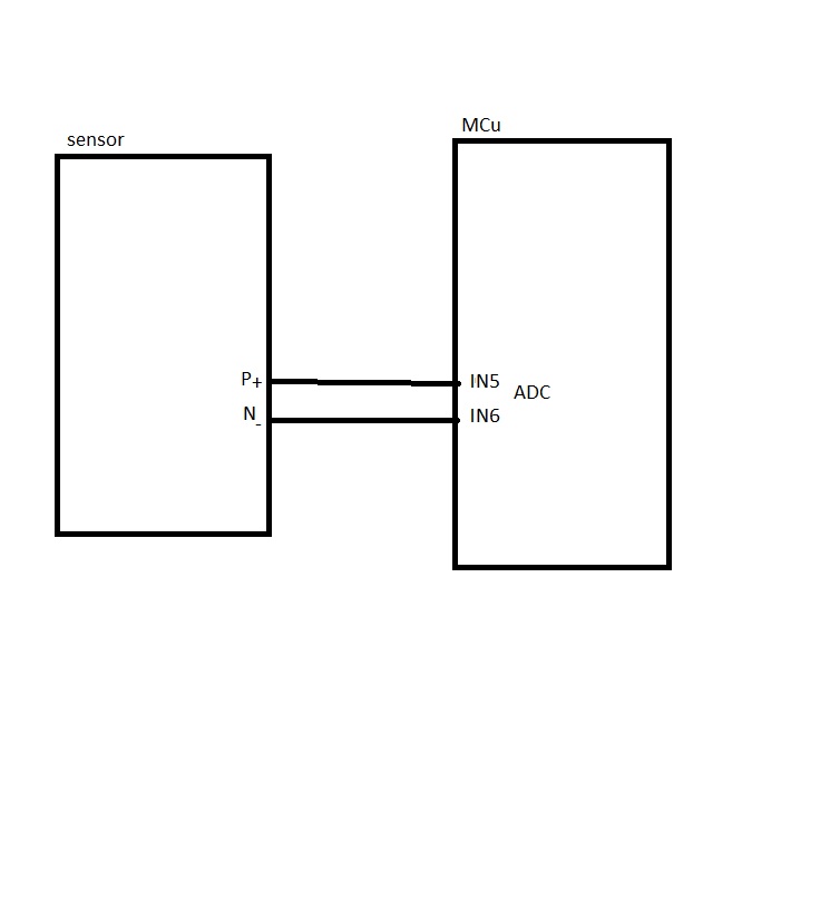

Hallo Ich habe ein device von dem die zu konvertierenden Werte an dessen Ausgang +- (differentiell) direkt zum Mikrocontroller ADC-Eingang führt. Jetzt lese ich gerade im Manual: When ADC is configured as differential mode, both input should be biased at (VREF+) / 2 voltage. Wie darf ich das jetzt verstehen?

Sagt aus, dass die beiden differentiellen Eingänge mit VRef/2 vorgespannt sein sollten. Vermutlich um einen großen Messbereich zu bekommen.
Dennis K. schrieb: > Sagt aus, dass die beiden differentiellen Eingänge mit VRef/2 > vorgespannt sein sollten. Vermutlich um einen großen Messbereich zu > bekommen. Vielen Dank Derzeit sieht es so wie im Bild oben aus (Anhang) Wie müsste ich das machen, wenn ich das berücksichtigen wollte? Oder kann ich das überhaupt beeinflussen?
D. I. schrieb: > Derzeit sieht es so wie im Bild oben aus (Anhang) Und das Bezugspotential, die Masse?
Lothar M. schrieb: > D. I. schrieb: >> Derzeit sieht es so wie im Bild oben aus (Anhang) > Und das Bezugspotential, die Masse? Ok, ich habe jetzt nicht alles gezeichnet, das wäre zuviel. Beide Bauteile haben 3V Vref und Masseanschlüsse sind natürlich auch vorhanden. Hilft das?

D. I. schrieb: > Ok, ich habe jetzt nicht alles gezeichnet, das wäre zuviel. Nein: überlaste uns bitte nicht mit zu viel Information :-) D. I. schrieb: > Masseanschlüsse sind natürlich auch > vorhanden. und sie sind nicht nur vorhanden sondern auch miteinander verbunden, oder? D. I. schrieb: > Wie müsste ich das machen, wenn ich das berücksichtigen wollte? > > Oder kann ich das überhaupt beeinflussen? Kommt auf deinen Sensor an: der Mittelwert von P+ und N- soll bei Vref/2 liegen.
Wenn dein Sensor z.B. eine Wheatstonsche Brücke wäre und mit VRef gespeist wird, bist du vermutlich fertig, da die Brückenausgänge in der Nähe von VRef/2 liegen. Du kannst ja auch nochmal ohne ADC am Sensor messen, auf welchen Potenzial die Ausgänge liegen.
