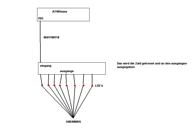

Hallo! Ich suche ein Bauteil! Und zwar:(beispil) Am ausgang von Port Dx möchte ich eine binärzahl ausgeben:0b01100110 und das Bauteil sol diese Zahl an den ausgängen ausgeben. Siehe anhang(bild).

Hallo Marcus Schau mal im Internet nach Schieberegister. Sollte das richtige Bauteil für dich sein. MFG Dieter Z.B. HC595, kann über den SPI-Bus gesteuert werden.
#26261
Und woher bekomme ich schieberegister hab schohn überall gekuckt aber nichts gefunden.
#26262
Hallo Marcus Schau doch mal hier auf der Seite unter Datenblätter 74 HC 595 Passt doch für dich. MFG Dieter
#26263
?? Flip-Flop Schieberegister oder Latch!! unter einem dieser Ausdrucke solltest du überall was finden

Was ich für ein Schieberegisterbrauche weiss ich schohn! Und wie man die schaltet weis ich auch schohn(google)! Woher ich die Teile Bekomme weiss ich noch nicht! Ich will ein Schieberegister einsetzen um ein bischen zu üben mit Laufschrift und so...und ich wollte mir 3 dotmatrix LED`s kaufen aber da die ausgänge am µC nicht reichen brauche ich ein (paar) Schieberegister. Ich wollte die schieberegister z.b. an PORTDx anschliesen aber wie kann ich den die eine binärzahl an nur einem PORD ausgeben normalerweise wenn man eine binärzahl ausgibt kommen die doch an den allen ausgängen des µC Raus. Eine kurze erklährung wie man das macht währe ich sehr Dankbar. naja das wars erstmal! TSCHÜSS und DANKE

Hallo Marcus Du willst also eine Variable (8 Bit) hintereinander an einem Port Pin ausgeben, soweit ich dich verstanden habe. Eine Möglichkeit: Teste das unterste Bit (LSB) deiner Variablen z.B. auf 1. Wenn 1 dann setzet du den entsprechenden Port Pin auf 1, wenn 0 halt nicht. Danach schiebst du die Variable um eine Stelle nach rechts und machst das gleiche wieder. Über eine Zählvariable, die in einer Schleife jedes Mal erhöht wird, weißt du dann, wenn du fertig bist. MFG Dieter
#26267
Hab ich jetzt nicht genau verstanden. (ja ich will eine variable 8bit an nur einem PORT PIN ausgeben). Danke!
#26268
Hallo Marcus Deine Variable hat den Wert 155 = binär 10011011 und soll auf Portd 1 ausgegeben werden. a = schleifenzähler a= 0 1001101"1" unterste Bit 1 = setze Portd 1 auf 1 kleine Pause nach bedarf a = 1 einmal nach rechts schieben 0100110"1" unterste Bit 1 = setze Portd 1 auf 1 kleine Pause nach bedarf a = 2 einmal nach rechts schieben 0010011"0" unterste Bit 0 = setze Portd 1 auf 0 kleine Pause nach bedarf a = 3 einmal nach rechts schieben 0001001"1" unterste Bit 1 = setze Portd 1 auf 1 kleine Pause nach bedarf a = 4 Im Programm macht man das dann mir einer Schleife usw Hoffe das war jetzt etwas besser erklärt. MFG Dieter

Hallo ich bins nochmal... Diese schieberegister kann man doch auch über das PWM ausgang des µC Schalten! oder? aber wenn ich jetzt sgen wir mal 3 Ledmatrix anschliesen wil über schieberegister und an portD und PortB(ich hab mir das so gedacht pro matrix schliese ich ein Schieberegister an PBx und PDx an wenn ich jetzt aber 3 anschliesen will dann funktioniert doch die mehtode von Autor: Dieter Brüggemann [*.dip.t-dialin.net] Datum: 10.04.2003 21:18 nicht. also zum experimentieren geht das erstmal. gibt es da auch noch andere möglichkeiten.?

Wieso geht das nicht?? Sagen wir mal du hast 3 Register. Die Clock-Signale kannst du von allen 3 verbinden das spart 2 Pins. Ich sag einfach mal das Register 1 an PIND1, Register 2 an PIND2 usw angeschlossen ist. Die Clockpins sind im Bsp auf PIND4 Dann hast du 3 Zahlen (00000110,00000010,00000001) die auf die Register sollen. Das geht dann so in etwa: 00000110: letztes Bit ist 0, d.h. PIND1 = 0 00000010: letztes Bit ist 0, d.h. PIND2 = 0 00000001: letztes Bit ist 1, d.h. PIND3 = 1 Jetzt PIND4 auf 1 um einen Impuls auf ALLE Register zu geben (weil ja die Clockpins verbunden sind), damit übernehmen alle ihr zugehöriges Bit. PIND4 wieder auf 0, damit das ganze auch wirklich nur ein Impuls und nicht Dauerzustand ist. Dann das ganze von vorne, nur das nächste Bit anschaun: 00000110: vorletztes Bit ist 1, d.h. PIND1 = 1 00000010: vorletztes Bit ist 1, d.h. PIND2 = 1 00000001: vorletztes Bit ist 0, d.h. PIND3 = 0 wieder Impuls auf PIND4 und dann so weiter.... Mit dem Pin an dem das PWM Signal ist, kannst du das ganze Ansteuern, wenn du den PWM Generator nicht benutzt. Dann kannst du den PIN als ganz normalen I/O Pin verwenden wie alle andern auch. mfg Michael "Diese schieberegister kann man doch auch über das PWM ausgang des µC Schalten!" Ja, Du kannst das PWM-Signal an den Output Enable Pin anlegen. Aber Du änderst damit nur die Helligkeit aller LEDs gleichzeitig. Unterschiedlich helle LEDs gehen damit nicht. Peter @Andrè wenn Du gefrustet bist, weil Du mit Deinem PIC nicht klarkommst, dann wechsele doch einfach mal den MC. Peter Antwort schreibenBitte melde dich an, um einen Beitrag zu schreiben. |
