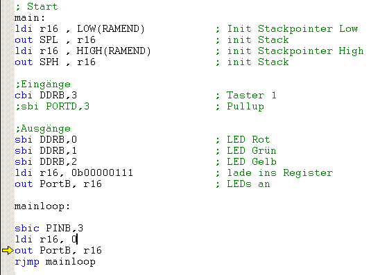

ich versuche gerade eine Aufgabe zu realisieren mit AVR Studio 4.
Ich möchte 3 Leds zum Leuchten bringen. Das habe ich auch schon
geschafft.
Aber ich weiß nicht wie ich sie mit einem Taster ausschalten kann. Mit
dem Programm "Hapsim" habe ich schon verschiedene Programme
simuliert...Ich schaffe es immer LEds zum leuchten zu bringen, aber eben
nicht sie auszuschalten.
Unter Hapsim habe ich die Leds, und den Taster richtig konfuguriert.
ist mein Programm falsch?
Ich danke für jede Hilfe. (Anfänger)

Ich habe keine Ahnung, was Hapsim ist. Ich würde den Debugger von AVR
Studio 4.19 verwenden, der eignet sich tadellos für Assembler.
Dein Programm schaltet die Ausgänge auf Low, wenn der Taster-Eingang auf
High geht. Passt das zu deiner Schaltung?
Der Taster muss an PB3 angeschlossen werden, ist das der Fall? Ich
frage, weil eine auskommentierte Zeile auf PD3 verweist.

Das ganze funktioniert in einer Simulation nur, wenn dein Taster auch
entsprechend angeschlossen bzw. eine vernünftige Schaltung simuliert
wird. Dein Programm löscht die zu Beginn eingeschalteten LEDs wieder,
sobald am Tasterpin eine logische 1 anliegt, das heißt, dein Taster muss
vom Eingang "nach Plus" geschaltet sein. Notwendig ist hier auch noch
ein "Pull-Down-Widerstand", damit der Pin auf einem definiertem Pegel
gehalten wird, wenn der Taster gerade nicht gedrückt ist und aus der
Umgebung keinen Mumpitz einfängt. Wenn du in deinem Simulationsprogramm
die Außenbeschaltung verändern kannst, dann versuche es mal mit einem
solchen Widerstand. Möglicherweise spinnt die Simulation, wenn kein
definierter Pegel anliegt.
Üblich ist zur Tasterabfrage aber, dass der interne Pullup aktiviert
wird (man braucht keinen extra einlöten) und der Taster nach Masse
schaltet. Das ist aber alles erstmal nur gemutmaßt, deine Schaltung hast
du ja nicht mitgeliefert.
Die auskommentierte Zeile nimm mal wieder rein und ändere sie auf den
richtigen Port (siehe Post von stefanus), damit schaltest du den Pullup
ein, den Taster dann logischerweise nach Masse schalten lassen.
Dann mit SBIC und SBIS spielen, wie Ashoka schrieb, damit kannst du die
Reaktion steuern, also ob bei low- oder highpegel am Eingang
ausgeschaltet wird.

Ostap A. schrieb:
> ich habe die hardware nur in der hochschule ..zuhause muss
> ich es mit "hapsim" simulieren.
Dann versuch es mal lieber an realer Hardware, so einer Simulation würde
ich auch eher wenig vertrauen. Die Laboringenieure, die ich bisher
kennenlernen durfte, haben auch wenig Probleme damit gehabt, wenn man
mal "neben der Spur" vorbeigekommen ist, um bissel zu tüfteln :)
Vielleicht leihen die dir auch was aus? Frag doch einfach mal nett nach.
Dein Programm sollte unter Berücksichtigung der hier gegebenen
Vorschläge funktionieren, wenn nicht, dann ist es ein Hardwareproblem.
