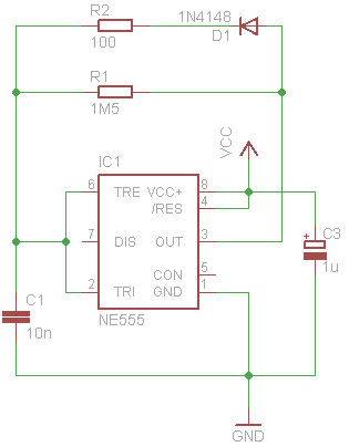

ich bin im Moment am berechnen eines Taktes. Jedoch komme ich auf keine
brauchbaren Resultate. Ist es mit dem NE555 überhaupt irgendwie möglich,
bei einer Frequenz von 100Hz eine Hightime von 2-3us zu erreichen?
Bzw. eine Lowtime von 9.998 ms?
Wenn ja, wie?
Danke für eure Hilfe
Gruss
Fabian

von Falk B. (falk)
Siehe Anhang, wenn gleich das grenzwertig ist.
Angesichts der zu erwartenden Leckströme und Temperaturabhängigkeiten...
Ich würde einen 100Hz Takt erzeugen und ein flankengetriggertes Monoflop
dahinter setzen. Dann arbeitet jede Stufe mit halbwegs stabilen und
reproduzierbaren Parametern.

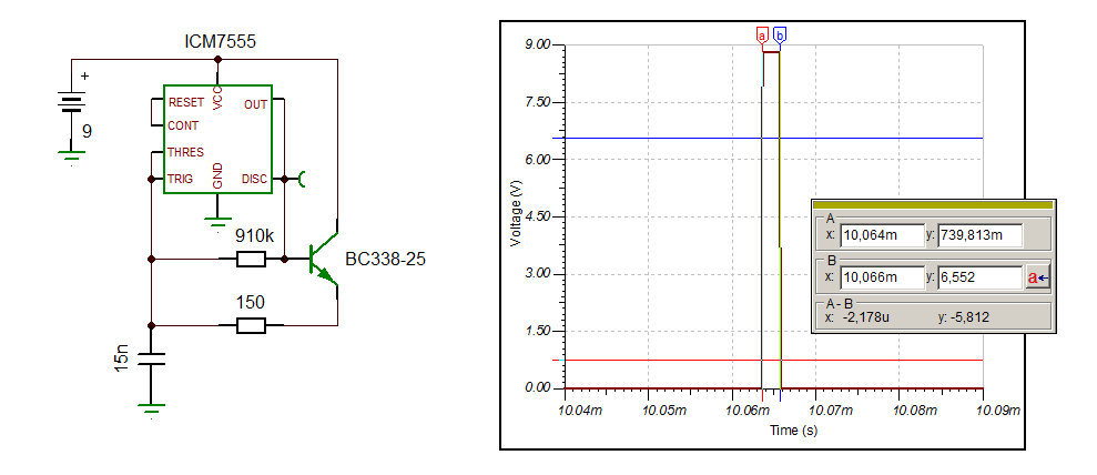

von Michael B. (laberkopp)
Nein.
NE555 macht eine output pulse duration von 10us Minimum.

von ArnoR (Gast)
Der CMOS 7555 wäre schnell genug, liefert aber nicht genug Strom für die
kurze High-Zeit, weil der als Quelle zu hochohmig ist.
Es geht aber, wenn man wie im Anhang einen Emitterfolger nachschaltet,
der gleichzeitig die Aufgabe der Diode übernimmt. Aber Achtung, die
Schaltung geht nur bis ~9V, sonst geht der Transistor in den
B-E-Durchbruch.
