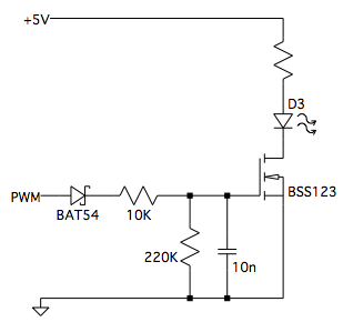

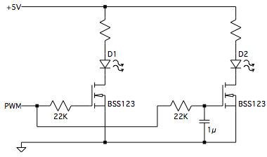

von Joe F. (easylife)
Franz schrieb:
> Hab ihr eine Lösung, welche Schaltung man
> verwenden kann, damit die eine LED heller wird (PWM), die andere aber
> unverändert die gleiche Helligkeit hat?
Ich nehme mal schwer an, die 2. LED soll auch ihre Helligkeit ändern,
aber eben nur in 2 Stufen, und nicht PWM gedimmt.
Anbei eine Schaltung, bei der D1 PWM gedimmt ist, und D2 unter ca. 40%
PWM aus bleibt, und bei > ca. 40% PWM an geht.
Die 22K/1u sind für eine PWM Frequenz von ca. 1 KHz gedacht.
Und wenn die 2. LED schon früher angehen soll als bei 40%, dann so wie
im 2. Beispiel (D3). D3 leuchtet ab ca. 4% PWM.
