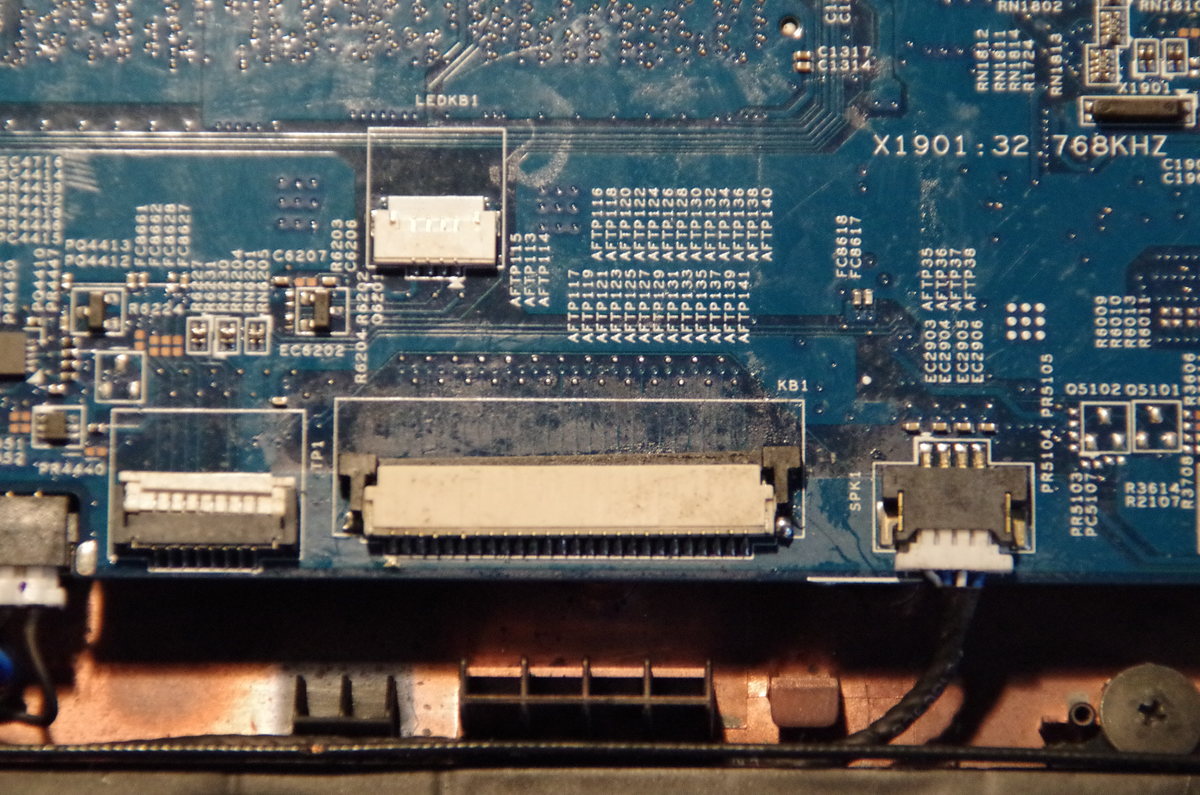

dank eines frickelnden Verkäufers muss ich 2 Steckverbinder an einem
Notebook erneuern.
Auf dem Foto sind das "LEDKB1" und "KB1".
Beide haben ein 1mm-Raster.
"LEDKB1" war zum Hochklappen, bei Molex nennt sich das Backflip.
Da kann man notfalls auch einen herkömmlichen nehmen, oder?
Hat Jemand solche rumliegen und würde mir jeweils 2 Stück verkaufen?

Digikey ist auch sehr gut sortiert ;) Könnte aber schwierig werden mit 3
FPCs über 50EUR für Versandkostenfreiheit zu kommen.
Es gibt übrigens auch FPCs, die beidseitig kontaktieren, damit ist man
schonmal ein Entscheidungsproblem los.
Es wird aber sicher nicht ganz einfach, die Dinger ohne Zerstörung der
Pads runterzubekommen, gerade der 26polige wird wohl rumzicken. Ohne
Heissluft wird das eher nichts.
