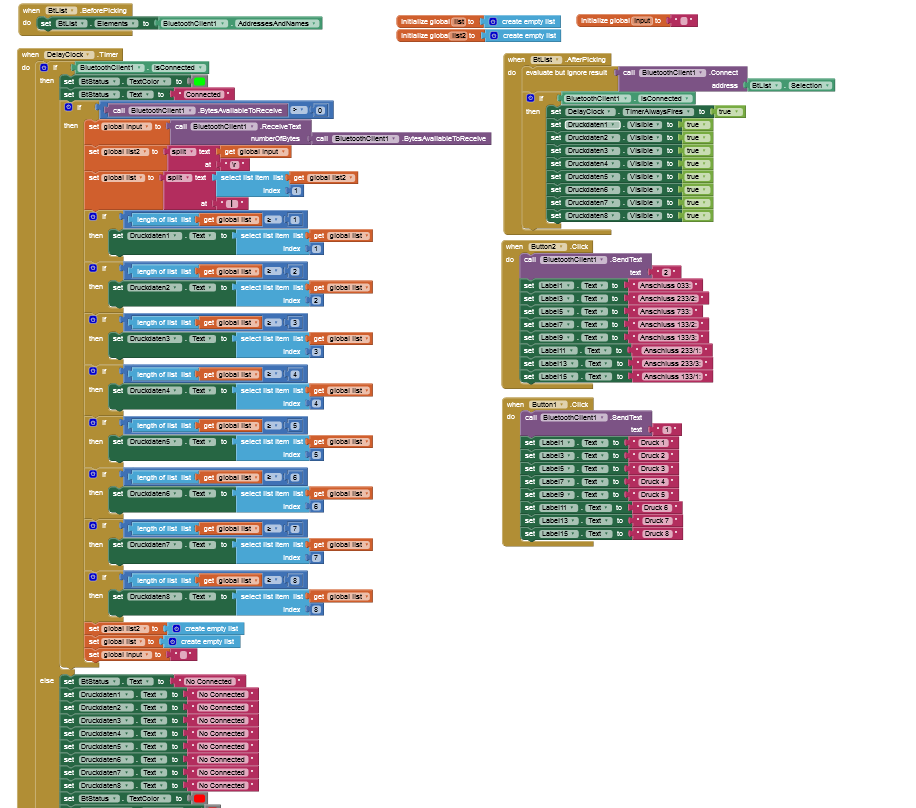

Ich arbeite zurzeit an meiner Abschlussprüfung. Nun habe ich mir eine
Druckmessstation zusammen gestellt. Die funktioniert so das von 8
Druckübersetzer ein Spannungssignal 0-10V an einen Arduino Mega
übertragen werden. In diesem werden anschliessend die Signale
aufgearbeitet und ausgewertet. Dieser Teil funktioniert ohne probleme.

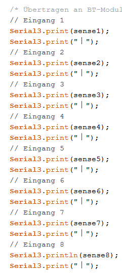

Nun aber schike ich die Daten via Bluetooth-Modul HC-05-6 an mein
Smartphone. Ich die Daten kommen da auch sauber an das habe ich mite
einem Bluetooth Terminal überprüft. Habe mir anschliessend mit dem App

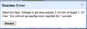

Inventor 2 eine App zusammengeabut. Diese funktioniert zwar aber ich
bekomme zwischendurch eine Fehlermeldung das der Index zu gross ist.
Diese Fehlermeldung ist immer ähnlich wie die im Anhang. Manchmal
einfach mit eine ander zahl. (nicht die zweit wie hir im Bsp.)
Hat jemand eine Lösung parat wie ich die Länge des Index anpassen kann?
Besten Dank im Voraus.
Freundlicher Gruss
Stefan

von Stefan M. (stefan_m169)
Leider nicht. Ich habe den Index angepasst auf 0 da funktioniert gar
nichts. Wenn ich ihn wider zurückstelle auf 1 dann bekomme ich die Daten
zurück aber unregelmässig ca all 10s den Fehler. Bin bis anhin immer
noch nicht weiter gekommen.
von Jim M. (turboj)
Wenn ich den "Code" richtig verstehe gehst Du davon aus dass Du per
Bluetooth immer die kompletten Daten bekommst.
Das ist aber so nicht richtig, Du könntest auch nur den Anfang des
Strings bekommen und den Rest irgendwann später. In diesem Falle enthält
Deine Liste weniger Elemente.
Abhilfe:  Nachschauen ob man ein Ende Zeichen bekommen hat.
Üblicherweise nimmt man bei Text das Zeilenende, also "\n" oder "\r"
oder "\r\n". Du machst ja bei Element 8 auch ein "println()".
