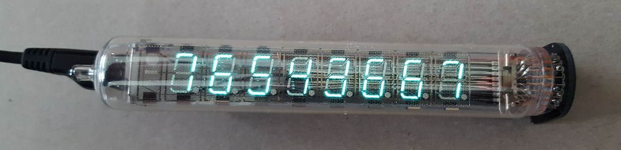

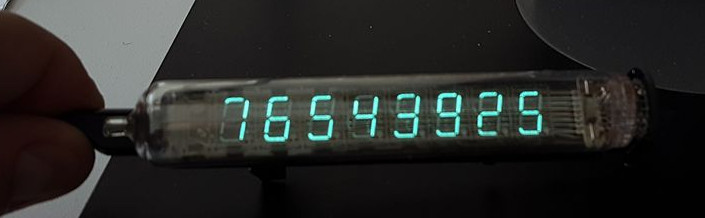

ich hab eine IW-18 Röhre (die 8-stelligen 7-Segment-Röhren, die man für
etliche Uhren verwendet wurden) und hab ein Problem mit ihr.

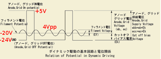

Im Anhang meine Spannungspegel.
Prinzipiell funktioniert alles, sie glimmt aber nur leicht anstatt
kräftig zu leuchten.
Als Treiber verwende ich eine H-Brücke, die funktioniert. Der Strom
durch die Heizung ist ca. 80mA. Die Drähte glühen in Dunkelheit leicht.
Die Anoden und Gitter werden mit -24V und +5V angesteuert.

Im Bild sieht man mein Ek mit ca 4V. Ich hab das Filament-Potential
auch schon weiter ins negative geschoben und dadurch änderte sich nichts
an der Helligkeit. (*edit*: Die Röhre sieht allerdings 8Vpp (h-Brücke
von Filament zu Filament Anschluss) mit duty-cycle 50:50, was dann
average 4V geben sollte ... Das passt auch mit dem Strom, den ich
gemessen habe)
Was mich irritiert ist, dass die -24V zu wenig sind.
Wenn ich ein externes Netzteil anschließe und es auf -30V
hoch/runter-drehe, dann leuchtet die Segmente stärker.

Kann es sein, dass im Multiplex-Betrieb die Anodenspannung mit 29V nicht
ausreicht?
VF
Mampf
> ausreicht?
Nein, natürlich ist 1:8 Multiplex nur 1/8 so hell wie Dauerstrom aber
die Röhre muss ja gemultiplext werden. Aber nicht jede Röhre ist gleich.
Deine ist wohl eher Ausschuss, hat vielleicht schon Luft gezogen oder
war ewig in Betrieb.
Wenn du mit höherer Spannung oder leicht höherem Heizungsstrom noch
etwas aus der Röhre rausholen kannst, gut, wenn nicht -> war eh kaputt.
