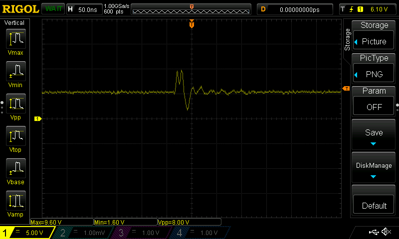

ich mache meine erste Schritte mit einen Osciloscop und habe finder
relais 40.52.7.005.0000
5v/100mA Schaltestrom
an die Stromquelle 5V angeschlossen. Ich schliesse der Stromkreis
manuell. Leider beim schliessen und öffnen von der Relais sehe ich
Spitzen Max=9,60V und min 1.60V (Anhang). Parallel zu Finder habe ich
eine Diode 1N4148 angeschlossen. Ohne Diode waren die Spitzen -10V bis
25V.
Kann ich noch etwas tun um die Spitzen noch weiter zu reduzieren?

Der grösste Teil deiner gemessenen Spannung wird durch die Induktion in
deine Messleitung verursacht, zu lange Masseleitung (Clips), zu
hochohmiger Abgriff.
Einen Kondensator parallel zur Spule, bedämpft mit einem Widerstand,
also ein Snubber, kann auch noch etwas abhalten, z.B. 100nF/4R7.

Messleitung, wenn nicht mit dem "normalen" Tastkopf gemessen, am
Oszilloskop passend Terminieren mit 50 Ohm.
Tastkopfsysteme bringen das meist von Hause aus mit.
Da aber Transienten auf einer eine Gleichspannung gemessen wird, muss
der Widerstand mit einem Kondensator abgehängt werden, damit er wegen
der Gleichspannung nicht heiss wird.
https://www.mikrocontroller.net/articles/Oszilloskop#Terminierung_bei_DC-Messung

Das was Du da mißt ist Mist.
Denn ein Relais, das bei manuellem Schalten Störungen im Bereich von nur
40ns verursacht muß schon ein ganz besonderes Relais sein und das wird
sich noch nicht in Deinem Besitz befinden.
Daher - und weil Du lt eigenen Worten nicht viel Ahnung von dem Zeug
hast: Mach ein aussagekräftiges Foto von Deinem Aufbau. Also scharf,
unscharfer Matsch ist nicht hilfreich, alle relevanten Dinge auch für
nicht mit dem Aufbau vertrauen Betrachter gut sichtbar und nicht
unbedingt etliche MB groß.

Die Spitzen in deinem Oszillogramm sehen überhaupt nicht nach einem
Schaltvorgang aus, denn dann würde sich die Spannung dauerhaft um die
fünf Volt ändern (nach oben oder unten, je nach dem in welche ob du ein-
oder ausschaltest).
Ein Relais mit einer Freilaufdiode wie der schnellen 1N4148 sollte kein
Problem darstellen, sie würde sogar den Dauerstrom des Relais aushalten,
also alles im Lot. Wie willst du es denn auf Dauer schalten?
Klassisch mit einem npn-Transistor im Minuszweig? Ein BC337 hält den
Strom aus und kann zudem 45 Volt sperren, da sind deine, auf welche
dubiose Art auch immer gemessenen Spannungsspitzen herzlich egal.
Mach dir nicht so viele Gedanken und "mach" lieber!
Es gilt, wie so oft, der Grundsatz: "Wer viel misst, misst Mist"
