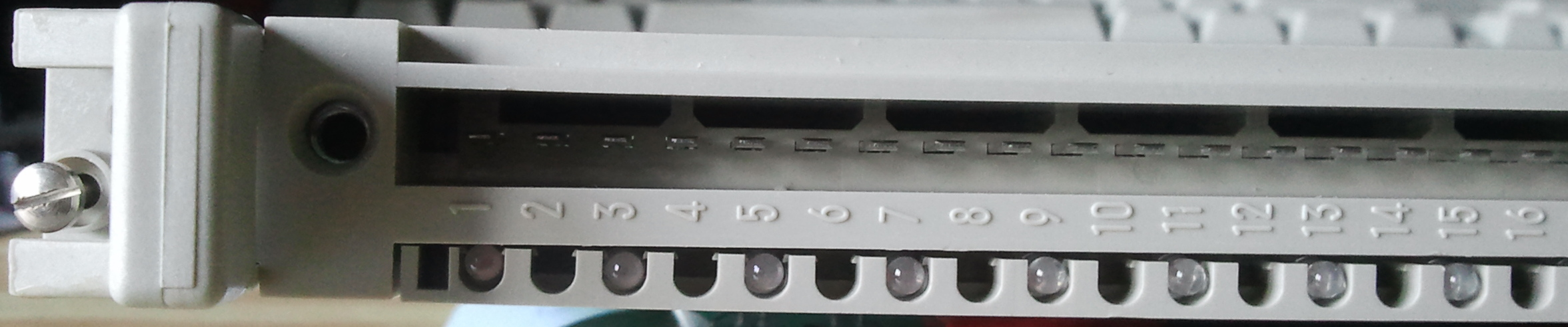

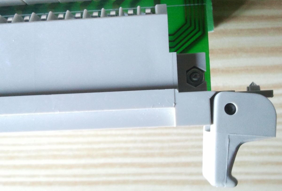

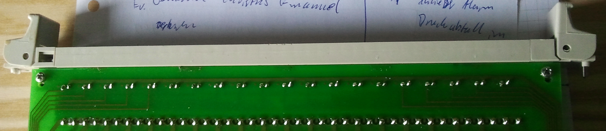

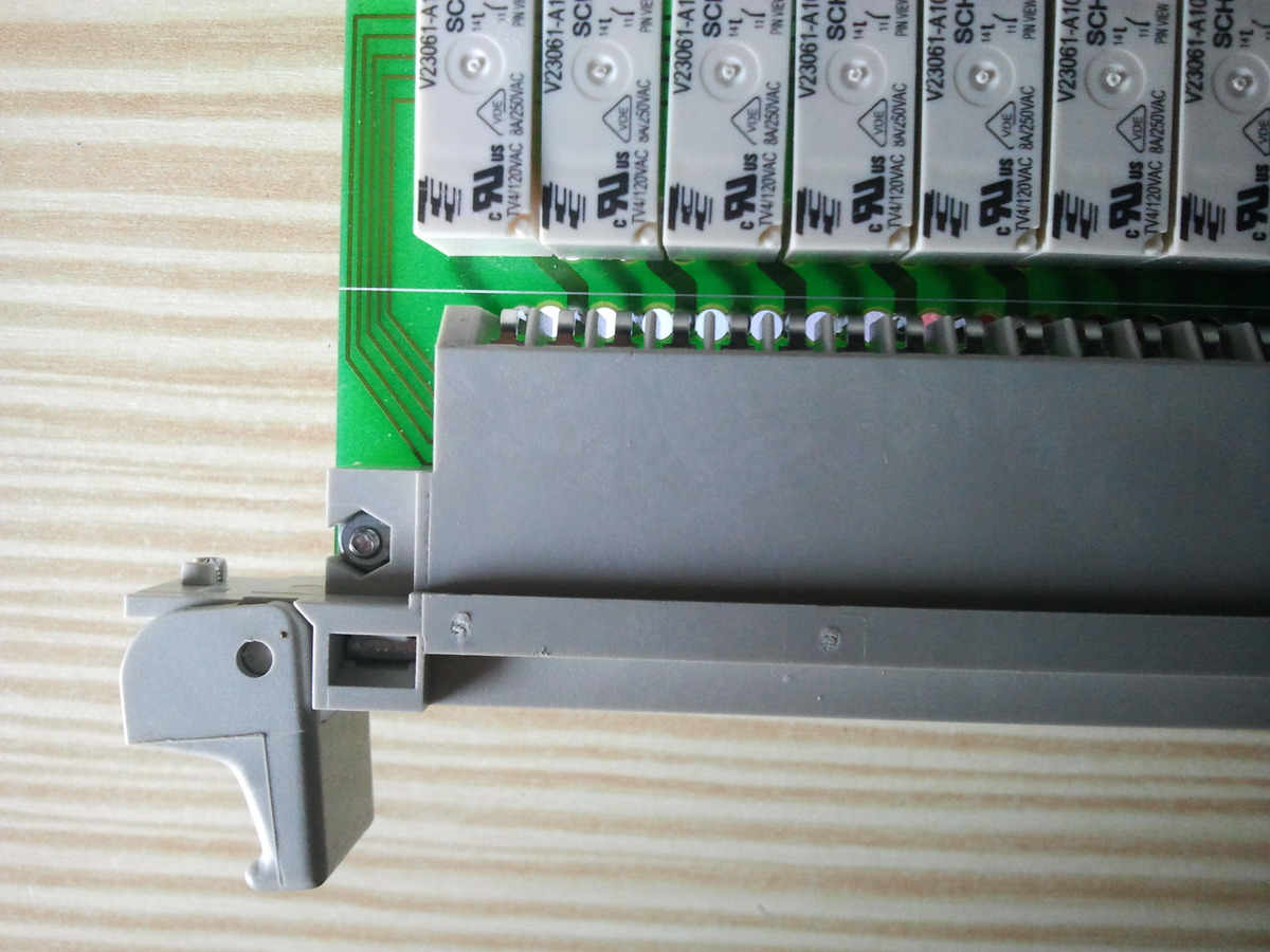

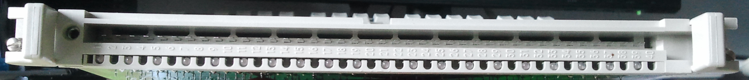

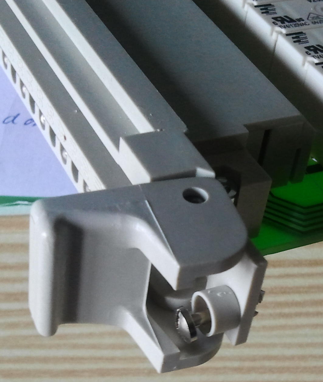

Suche die Bezugsquelle des Steckverbinders.
Könnte Siemens sein.
Wird im VME Bus System verwendet.
40 Pole.
Für höhere Ströme.
Hat jemand eine Idee?

Das hat nichts mit dem VME-Bus zu tun, das sind
Frontplattensteckverbinder, also am entgegengesetzen Ende der Platinen
verbaut, an denen der VME-Bus untergebracht ist. Der wird mit
Steckverbindern nach DIN 41612 (auch "VG" genannt, im 0.1"-Raster)
aufgebaut.
Bist Du Dir mit VME-Bus sicher, oder siehst Du nur VG-Stecker, und
nimmst deswegen VME-Bus an?
Solche Frontplattensteckverbinder wurden u.a. in SPS-Systemen der
Anlagen- und Gebäudeleittechnik eingesetzt.
Aber das ist Kram aus den späten 80er und frühen 90er Jahren.
