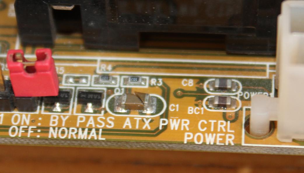

Hallo Zusammen,
ich habe hier ein altes P II Mainboard vom Typ GA-6BXDS Rev. 1.7
Link zum Board:
http://ee.gigabyte.com/products/page/mb/ga-6bxds/overview/
Wie im Bild zu sehen ist, ist der Kerko C1 gebrochen. Jetzt stellt sich
die Frage welchen Wert der hatte.
100nF scheidet wohl eher aus, da er sonst nicht so groß wäre.
Evtl. hat ja jemand ein identisches Board oder Zugriff auf Schematics zu
dem Board.
Würde mich sehr freuen wenn mir jemand weiterhelfen könnte.
Gruß und schönen Sonntag noch!
Schau mal wo die Leiterbahn bei R3 hin geht, das ist vermutlich nur die
Entprellung des ATX- Ein-Tasters (oder Reset).
Damit ist der Wert des Kondensators unkritisch, nimm einfach irgandwas
was 1-50µ >=16V hat.
Die Dinger platzen aber nur unter mechanischer Last so auf. Ich würde
nach weiteren mechanischen Schäden auf dem Board suchen.
Kommen denn überhaupt Fehler beim Betrieb oder ist das die Trockenübung
vorm anschalten?
Ich würde wahrscheinlich 330 nF auflöten und gucken was passiert. Viele
µF glaube ich eher nicht. Schaltpläne wird es auch keine geben und
aktive Nutzer sind auch ungewiss.
