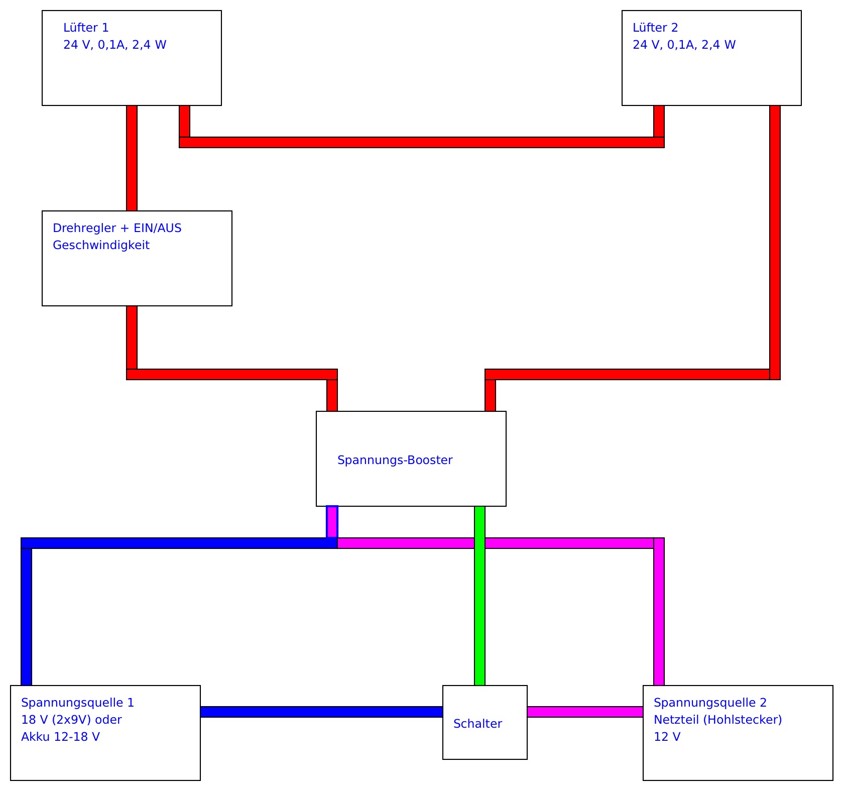

ich bin recht neu im Forum und habe euch "noch nicht so häufig" genervt.
Ich brauche heute einen Rat von euch:
Ich will mir einen Löt-Lüfter bauen, also so ein Absauget für den
Lötdampf. Ich möchte gerne das Ganze sowohl Mobil (Akku oder Batterie)
als auch per Netzteil nutzen (letzteres habe ich noch ein 12 V Ding
rumliegen).
Zusätzlich möchte ich einen Drehregler haben für die Geschwindigkeit der
Lüfter.
Materialien, so wie ich das gedacht habe und im Blockschema dargestellt
habe:
- 24 V Lüfter
- DC/DC Volt-Booster (z.B. bei Eckstein: 150W DC-DC 10-32V to 12-35V
adjustable Step-UP Netzteil Modul)
- 12 V Netzteil
- 12 V oder 18 V Modellbauakku oder 2x9V Batterie
Wo ich eure Hilfe brauche:
1. Ist das so in der Form einfach möglich?
2. Welches Potti ("Drehregler") brauche ich überhaupt?
3. Ich hätte gerne zwei LEDs, die anzeigen, ob Akku oder Netzteil
genutzt wird. Wie muss ich das hier integrieren?
4. Gibt es für solche Modellbauakkus (5s) auch Lademodule, die man hier
gleich mit integrieren kann?
Ist doch einiges zusammen gekommen. Ich freue mich auf eure Antworten.
Danke und Grüße
Mike

Wenn du einen Schalter verbaust, so wie es in deinem Schema dargestellt
ist, wozu brauchst du dann noch LEDs? Wenn du einen Wipp- oder
Kippschalter EIN-AUS-EIN nutzt, kannst du das noch an der Stellung des
Schalters erkennen, bzw. musst du es ja vorher irgendwie so einstellen,
dass es funktioniert. So brauchst du auch nur einen einpoligen Schalter
(um Plus zu schalten). Mittels einer Einfachen Relaisschaltung und ein
paar Dioden kannst du auch einen Netzvorrang fest verdrahtet
realisieren.

#4970568
2 Lüfter in Reihe ? Nein. 2 x 24V brauchen auch 48V, so viel erzeugt
dein "Booster" gar nicht. Ausserdem ist so ein "Booster" ein
überflüssiges Bauteil. Nimm 12V Lüfter. Und wenn man aus den 18V keine
schneller laufenden Lüfter haben will, nutzt man den Drehzahlregler um
die Drehzahl auf denselben Wert zu reduzieren wie bei 12V. So lange das
echte Lüfter mit Motor sind, ist das kein Problem, sind es elektronische
BLDC muss man auf die Maximalspannung achten (oder es einfach mal
riskieren).
150W für den DC/DC aus einem 12V Hohlstecker zu holen, ist auch gewagt,
für 13 A sind keine Hohlstecker gedacht. Du vertust dich offenbar bei
der Dimensionierung.
Das, was zur PWM Dimmer-Schaltung passt.
Da du ja offenbar einen Umschalter verwendest, zeigt der doch schon an,
welche Spannungsquelle an ist.
Hinter dem Schalter ist es zu spät, da weiss man nicht mehr woher der
Strom kommt, und vor dem Schalter ist wohl auch blöd, denn dann leuchtet
die LED immer, auch wenn die Lüfter aus sind.
Also ein Schalter 2 x um, ein Pol schaltet die Spannungsquelle an die
Lüfter, der andere Pol schaltet von der Spannung eine der beiden LEDs.
Mike W. schrieb:
> ich dache an Lüfter mit 24V, 2,4 Watt, 0,1 A.
Wozu dann ein 150W DC/DC ? Alles mysteriös.
Persönliche Seite #4970724
Was sind das überhaupt für Lüfter? Einige haben bereits Elektronik
eingebaut und PWM-Steuerung ist, wie auch Spannungsregelung in gewissen
Grenzen möglich. Mit der Batterie komme ich noch nicht ganz mit, die
soll fest verbaut sein und ist ohne angeschlossenes Netzteil die
Versorgung? Sonst würde ich einfach denselben Stecker an die Batterie
bringen, wie ihn das Netzteil hat…Unterbrechungsfreie Stromversorgung
für eine Lötdampfabsaugung ist ziemlich paranoid( – ohne USV am
Lötkolben).
Ich sehe auch nur Blöcke, ohne Fleisch. Potentiometer wären nicht
notwendig, wenn es auch eine Steckbrücke mit ein paar Widerstandswerten
täte. Es ist ja nicht wirklich notwendig, die Drehzahl auf 1-2% genau
einzustellen. Aber wenig, mehr, mittel, noch mehr, viel und alles mit
Turbotaste ist einfacher.
Sonst ein einfacher Low-Side-PWM-Regler bei 120-200Hz tut es schon
vollauf. Sowas wie in PC-Lüftern. Das ist auch ohne jede Magie.
Zwei Lüfter sehe ich auch nicht so ganz ein, da meist eine
Lötdampfabsaugung, gerade eine mobile, im Prinzip nur ein Lüfter mit
dahinterliegendem Aktiv-Kohle-Filter ist. Das ganze ist vielleicht 5-8cm
tief und saugt vorn den Dampf ein und drückt ihn durch den Filter. Hast
du noch eine komplizierte Verohrung dran, werden die Lüfter auch noch
aufeinandergesetzt?
OP #4971337
naja, ich habe eine Anleitung aus dem Netz (amerikanische Make) als
Grundlage genommen.
Ich möchte einen Lötdampfabsauger, bei dem
1. die Geschwindigkeit einstellbar ist (natürlich ist 1% Genauigkeit
nicht nötig)
2. entweder Netzbetrieb oder Akku möglich ist (beides, aber natürlich
nicht gleichzeitig)
Die 24 V Lüfter dachte ich deswegen, da die mehr Umdrehungen haben als
12 V, jedenfalls bei denen, die ich gefunden habe. Gibt es da andere
(also 12 V mit ca. 7000 rpm)?
Ich wusste nicht einmal, das es solche Unterschiede bei den Lüftern
gibt. Woran erkenne ich einen Lüfter "mit echtem Motor"?
Das Gehäuse würde ich so planen, dass ich den Akku ohne große Mühe raus
und einbauen kann (Klppdeckel an der Rückseite). Also ist das kein
Problem, den Akku im Zweifel zum laden herauszunehmen. Schöner wäre es
nur, wenn das alles "integriert" wäre.
Warum Akku UND Netzbetrieb:
Ich habe eine Netzgebundene Lötstation und den "Maiskolben mit Akku".
Letztere ist bequem zum Mitnehmen und deswegen sollte der
Lötdampfabsauger das auch sein.
Gast #4971416
Mike W. schrieb:
> @Patrick: Ja, da hast du recht mit der LED und der Schalterposition.
> Weißt du zufällig, wie Schwer dein Vorschlag mit der USV und dem
> Bleiakku ist?
Ich weiß zu dem USV-Modul leider nur so viel, wie auf der Pollin-Seite
steht. Der passende Akku wiegt 1 kg, also würd ich insgesamt von etwa 2
kg ausgehen. Ein sonderlich großer Trafo kann ja kaum verbaut sein.
Ansonsten würde ich auch dazu tendieren, 12-V-PC-Lüfter zu nehmen, die
kannst du einfacher "dimmen" und brauchst keinen Stepup mehr. Manche
"fressen" bereits eine variable Gleichspannung am PWM-Eingang, d.h. du
bräuchtest dann nur ein Poti am Eingang. Die Drehzahl ist eigentlich
nicht so wichtig, es kommt auf den Luftdurchsatz an (auch wenn bei mehr
Drehzahl auch mehr Luft durchgeht).
OP #4971876
Ja, da hast du recht. Ich denke auch, dass 12 V Lüfter sinnvoller sind.
Ich bin dann wohl dem Irrtum aufgesessen, dass mehr Volt gleich mehr
Luftstrom bedeutet. Und dann gleich noch dem zweiten, dass mehr
Drehzahl gleich mehr Luftstrom ist...:-)
Also werde ich erstmal 1 bis 2 Lüfter suchen müssen (12 V und möglichst
viel Luftdurchsatz)...
