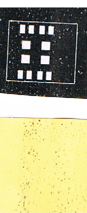

Für kleine Stückzahlen kannst Du Dir einen Stencil auch mit einem
Lasercutter aus einer Kunststofffolie schneiden. So schnell nutzt sich
der Stencil nicht ab, dass Du gleich einen aus Edelstahl brauchst.
Wenn Du in der Nähe ein FabLab hast kannst Du das dort günstig oder
sogar umsonst machen.
