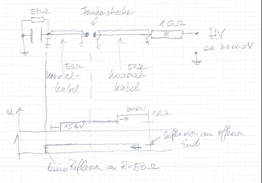

wie schließe ich, bei einer kapazitiven Last, ein 50 Ohm Koaxialkabel
reflexionsfrei ab?
Es geht um einen Einzelimpuls von ca 10 Nanosekunden.
10 Nanosekunden entspricht 100MHZ. Kann ich jetzt einfach den
Blindwiderstand bei 100 MHZ berechnen? Wenn jetzt z.B. der
Blindwiderstand 100 Ohm beträgt, kann ich da als Abschluss einen weitern
100 Ohm Widerstand nehmen. Parallel geschaltet würde ich ja auf die 50
Ohm Wellenwiderstand kommen. Oder ist es komplizierter?

OP #4970647
Günter Lenz schrieb:
> Eine Spule parallel schalten die den gleichen Blindwiderstand
> hat wie die kapazitive Last. Es entsteht dann ein Resonanzwiderstand.
> Dann noch ein Widerstand parallel schalten, um auf 50 Ohm zu kommen.
Das hört sich doch gut an. Anbei nochmal der Schaltplan. Es geht um die
Ansteuerung eines optoelektronischen Schalters(Pockelszelle).

Gast #4970818
>> Blindwiderstand hat wie die kapazitive Last. Es
>> entsteht dann ein Resonanzwiderstand. Dann noch
>> zu kommen.
Nein, das beruht auf einem Denkfehler.
Die komplexe Wechselstromrechnung beruht auf der
Voraussetzung stationaerer, d.h. eingeschwungener
Zustaende.
Mit einem Schwingkreis kann man fuer eine einzelne
Spektrallinie, d.h. fuer Sinusschwingungen einer
einzigen Frequenz Anpassung erreichen.
Deine Impuls enthalten aber Oberwellen; fuer die
ist, wie bereits korrekt erwaehnt wurde, die
Anpassung beim Teufel.
Die uebliche Methode ist die von Chrisoph erwaehnte:
Resistive Zwangsanpassung. Auf Deutsch: Daempfungsglied.
Mehr als 6dB wird kaum noetig sein; wahrscheinlich sind
3dB schon ausreichend.
Gast #4973018
Nach meiner unmaßgeblichen Erfahrung wird das nicht funktionieren, weil
Pockelszellen mit sehr großen Spannungen angesteuert werden müssen. Wir
reden hier von ein paar hundert Volt bis zu einigen kV, im obigen
Schaltplan steht sogar etwas von 30kV. Das vertragen Dämpfungsglieder
nicht, mal ganz davon abgesehen, dass dann die Pulsamplituden
eingangsseitig noch größer sein müssen, um die Dämpfung zu kompensieren.
Bei Pulsbetrieb lässt sich der kapazitive Ladestrom der Pockelszelle
nicht vermeiden, deshalb machte ich die Kabel in so einem Fall möglichst
kurz, damit die zusätzliche Kapazität entsprechend klein bleibt. Ich
kann mich erinnern, einen Marx Bank Generator direkt an die Pockelszelle
gebaut zu haben, um den Puls möglichst unverfälscht anzulegen. Anders
geht es leider nicht.

OP #4974792
Hallo Isar,
genauer gesagt, geht es um eine (selbstbau) Kerrzell, komerzielle
Pockelszellen liegen ein wenig außerhalb meines Budgets. Ein
hochspannungsfestes Dämpfungsglied bekomme ich auch noch "gebastelt". Zu
kaufen wird es sowas wohl nicht geben.
An einen Marxgenerator habe ich auch schon gedacht. Aber bekommt man
damit wirklich Pulse von 10 Nanosekunden hin? Ich wollte den Aufbau
möglichst einfach halten, um Fehlerquellen auszuschließen, deswegen die
Lösung mit den Koaxkabeln als Pulsgenerator.
