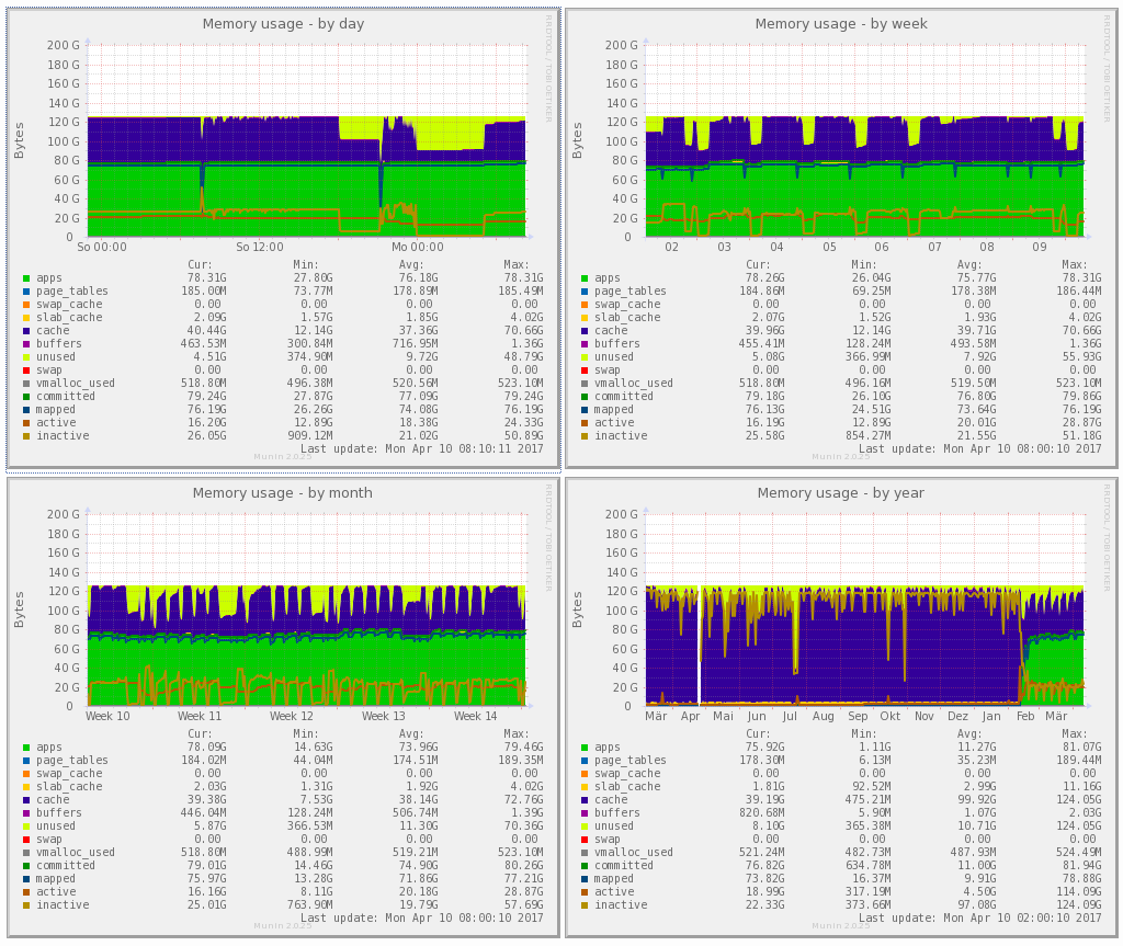

das ist genau meine frage und grund meines zweifels. reguläre messwerte
von z.b. -10k bis 10k, ein ausreißer nach 10010 - was passiert dann?
wird darauf reagiert? wie zeitnah?
> Hoffe den Radius deines Standpunktes etwas vergrößert zu haben ;-)
ich vermute das es keinen realen nutzen hat die exakten werte eines
graphen durch maus-drüberfahren zu erfahren.
es ist eher ein gimmick, ein "nice to have", "featuritis" weil die
ansonsten ihren zweck erfüllende rrd-übersicht "mal was neues vertragen
könnte", oder aber bestenfalls "colors for directors".
beispiel siehe angehängtes bild. muss ich aufs byte genau wissen wie
hoch die speicherbelegung um 8:00 war?

der zeitraum ist egal weil RRD's die daten vorm speichern
zusammenfassen.
"Round Robin Database" halt.
die munin seite für den oben dargestellten host hat in der übersicht 66
graphen und rendert in unter einer sekunde - allerdings bescheißt die
auch und updatet die angezeigten bilder serverseitig nur jede minute,
also nicht bei jedem request.
