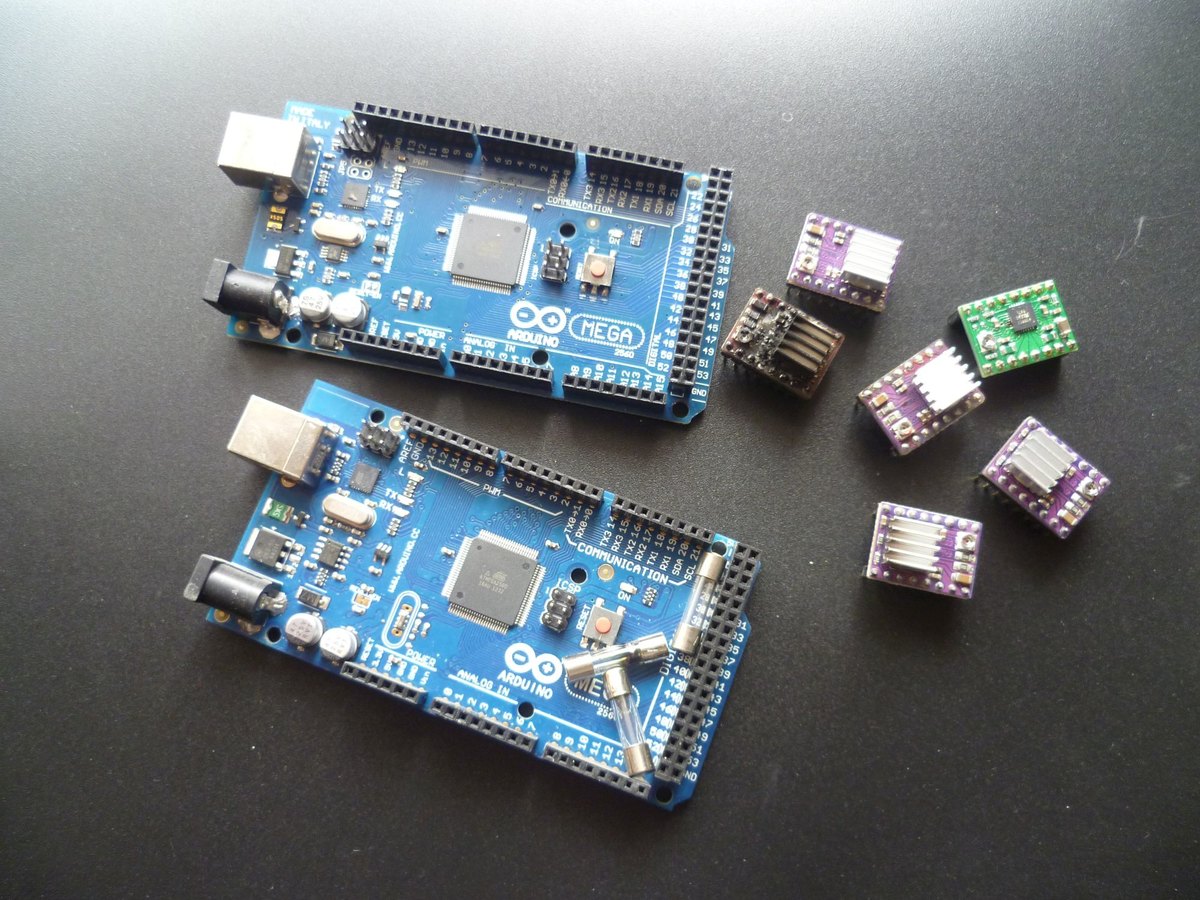

von Christian M. (Gast)
Richard B. schrieb:
> Kennst du die Ursachen?
Nein. Lief alles schon eine Weile normal. Dann Enable High und
weggegangen. Unterdessen sind sie abgefackelt. Einer ganz schlimm, wie
im Bild, plus zwei weitere. 4A Sicherung hat's dann genommen.
Gruss Chregu
