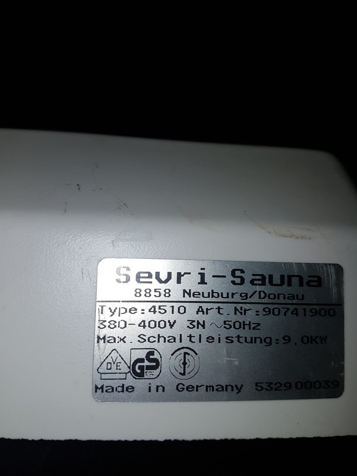

ich habe eine alte Saunasteuerung rumliegen. Ich brauch ein Ersatzfühler
dafür, da der Alte bei der Demontage verschwunden ist.
Leider ist im Internet zu der Steuerung keine Dokumentation zu finden.
Ich brauch einen PT 100 (sollte reichen?) und einen NTC mit
Vorwiderstand (Poti?)
Denkt ihr, ich kann da was Messtechnisch bestimmen, oder ein Try & Error
Prinzip anwenden?
Vielen Dank &  VG Ferdi

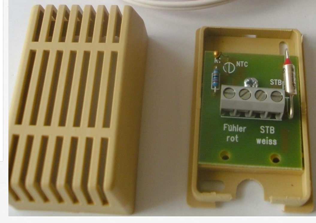

Beim Temperaturbegrenzer gehe ich mal stark von einem Thermoschalter
(Öffner) aus, für den Fall, dass der Sensor aussteigt (zweite
Sicherheit). Das musst du dann mal testen bzw. entsprechend
Platinenlayout die Schaltung nachvollziehen und ggf. für Testzwecke ne
Brücke reinmachen.
Du schreibst was von einem NTC? Wie kommst du darauf?
Weißt du, dass du ihn brauchst oder ist das nur geraten? Es gibt auch
PT1000 und so weiter. Kannst du das Bild des Fühlerkästchens vielleicht
nochmal in ordentlicher Auflösung hochladen oder fehlt dir die ganze
Kiste?
Prinzipiell kannst du mittels Potis und ggf. noch Festwiderständen zur
Bereichseinschränkung etwas simulieren, d.h. für den PT100 einen
"Ersatz" basteln und somit Messwerte vorgaukeln. Für den PT100 musst du
100 Ohm aufwärts hinbekommen. Ich würde vielleicht mehrere Potis in
Reihe Schalten, z.B. 100 Ohm, 1 kOhm und 10kOhm, dann kannst du mehrere
"Dekaden" testen, ohne groß rumzuprobieren, zur Sicherheit noch einen
Festwiderstand in Reihe, dass du keinen Kurzen drehen kannst.
Am Ofen dann verschiedene Solltemperaturen einstellen, Widerstand
erhöhen, bis Ofen ausschaltet, Abschalten, Fühler abklemmen, Widerstand
messen, notieren und so weiter. Dann hast du eine Sollcharakteristik zu
deinem Fühler. Vielleicht ist es ja ein PT100.

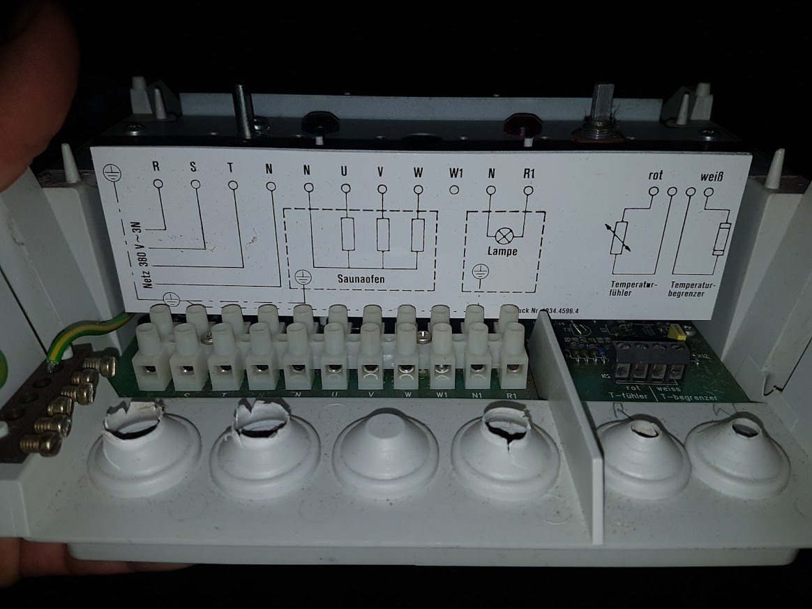

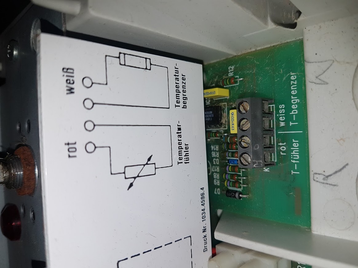

Ich hab mir die Schaltsymbole auf der Steuerung angeschaut. Etwas zu dem
Thema Saunasteuerung gegooglet.
Ist eine 2 Punkt Regelung. Deshalb meine Vermutung zu NTC und PT xxx.
Der Einwand zum PT ist gut und die zum Vorwiderstand auch.
ich habe leider den original Fühler nicht. Hab das Foto von Ebay. Ist so
ein Standardfühler.

Gast #4975824
Das rechte ist eine Temperatursicherung, kein Sensor, die brennt durch,
wenn es zu heiß wird. Zum Testen müsstest du dort also eine Brücke
reinmachen.
#4975833
> ein Standardfühler.
Rechts eine TemSicherung
https://www.reichelt.de/Temperatursicherungen/MTS-77/3/index.html
links ein NTC mit paralle geschaltetem Widerstand (2k7?).
Du brauchst entweder mehr Photos, um die Farbcodierung des NTC erkennen
zu können (und die vom 2k7 kontrollieren zu können) und die Temperatur
der Temperatursicherung ablesen zu können, oder du probierst es aus:
Einstellbaren Widerstand (Potentiometer, 5k) an stelle des
NTC+Widerstandes anschrauben, Saunasteuerung auf eine Temperatur
einstellen und gucken auf wlechen Wert du das Poti drehen musst, damit
die Saunasteuerung abschaltet (und wieder einschaltet, wird eine
Differenz sein). Dasselbe alle 10 GradC weiderholen.
Dann die Tabelle aufschreiben und hier posten, daraus kann man die
Bauteilwerte ermitteln.
