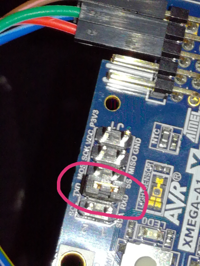

Ja das sollte gehen. Die Ansteuerung erfolgt über TTL kompatible
serielle Schnittstelle.
Auf dem XPLAIN Board ist glaube ich der PortD raus geführt. Der hat zwei
serielle Schnittstellen mit drauf. Die kannst du nehmen.
Du verbindest VCC, TXD, RXD und GND.
Dann sollte das gehen.
Gruß, Jens
(Firma: Vescomp) #4971520
Altug T. schrieb:
> Wenn ich den abmache und das GSM Modul dranmache, kann da nciht sowas
> wie ein Kurzschluss passieren?
 LOL.
 Nein, das ist wahrscheinlich nur zum Testen da - alles was du sendest,
 wird auch gleich empfangen.
 Nur aufpassen, GSM ist zwar 5V Tolerant, braucht aber 3V3 - solange
 du es aber nur mit XMEGA1 betreibst, sollte es keine Probleme geben...

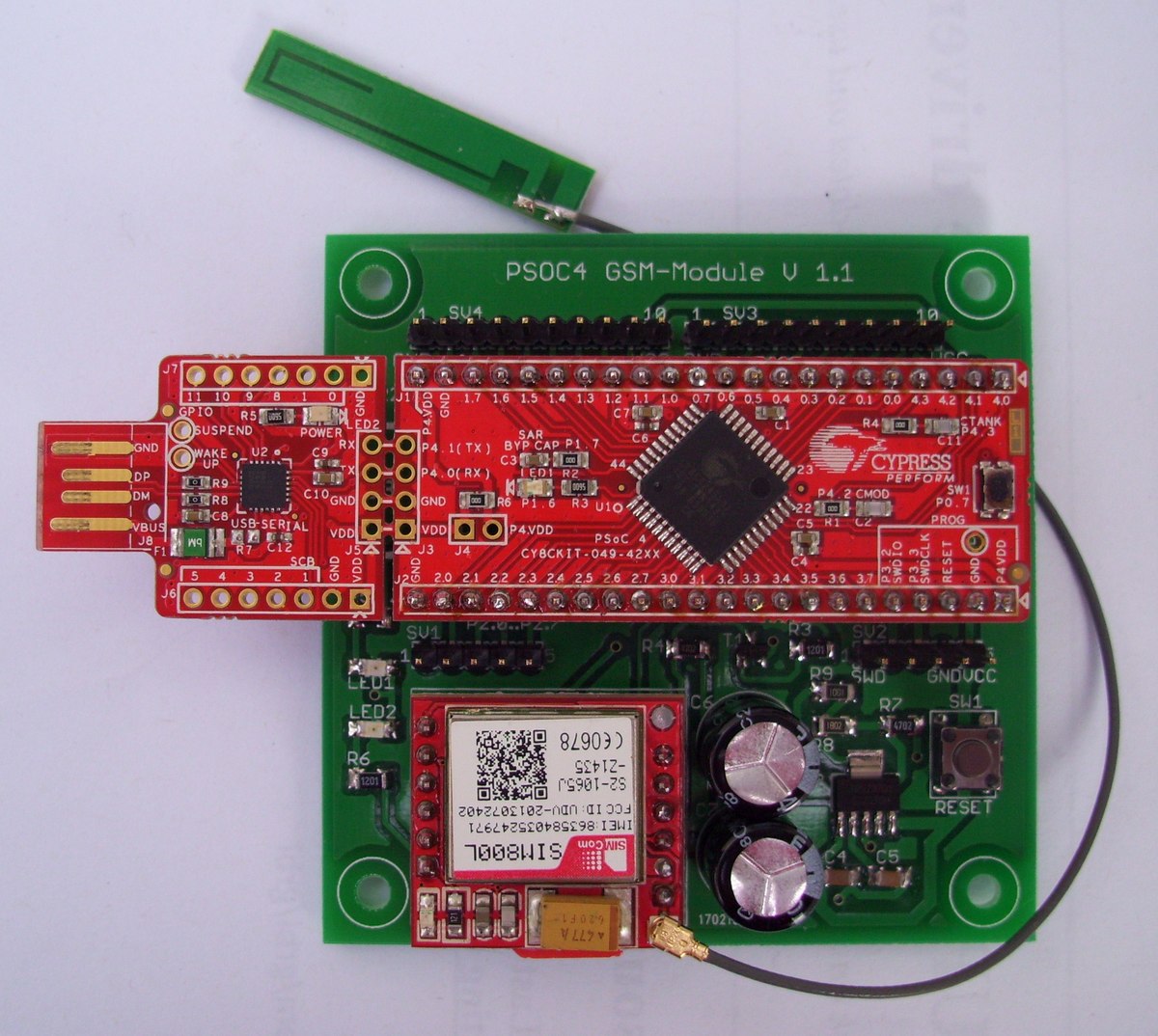

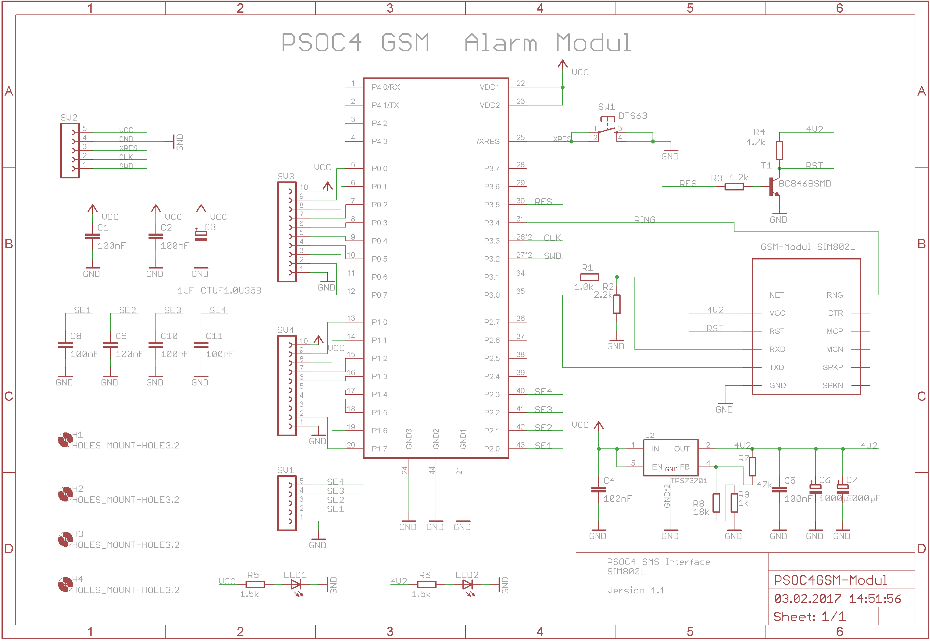

(Firma: Hard- &Software) #4973936
Hallo Zusammen,
anbei ein Schaltplan wie ich das SIM800L an den PSOC4
Controller angeschlossen habe.
Wichtig ist die Spannungsversorgung.
Mit der aktuellen Software kann ich einen Türkontakt abfragen
und einen Wassermelder.
Das Modul sendet dann entweder eine SMS oder ruft eine
Nummer an.
Die SMS Meldung und die Telefonnummer können per USB
programmiert werden.
Anbei der Schaltplan und ein Foto der Platine.
Viele Grüße
Josef Bernhardt
