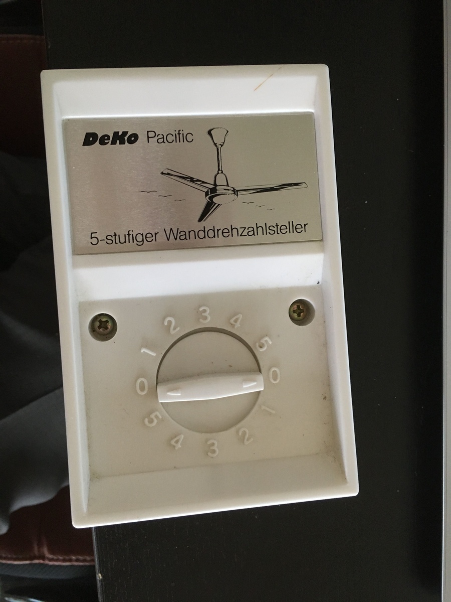

von Franz Dieter (Gast)
Okay hier mal ein Bild von dem Gerät.
Allerdings möchte ich ungerne so ein klobiges ding ersetzen.
Ich verwende seit Jahren nur die erste Stufe (habe nichtmal gewusst dass
es 5 statt 3 Stufen sind)
Ausschalten kann ich den Ventilator auch über einen Lichschalter an der
Tür.
Dementsprechend wäre eine konstante Drehzahllimitierung mit kleinem
Formfaktor ideal.
Gruß Franz
von Thomas B. (thombde)
Ein Foto von den Innereien und der Verdrahtung wäre auch nicht schlecht
Bildqualität ist gut so.
Thomas

von Michael B. (laberkopp)
Franz Dieter schrieb:
> bei meinem Deckenventilator ist der dreistufige (mechanische??)
> Drehzahl-Schalter kaputt gegangen
Also was jetzt, 3 oder 5, deins oder irgendein Faulheitsphoto ?
Der hält lange
https://www.hagemeyershop.com/Hagemeyer/Industriekomponenten/Nockenschalter/Steuerschalter/TM-3-8244-E%2C-Stufenschalter%2C-Kontakte%3A-6%2C-10-A%2C-Frontschild%3A-0-6%2C-30-%C2%B0%2C-6-Stufen-30%C2%B0%2C-rastend%2C-Einbau/p/2221136

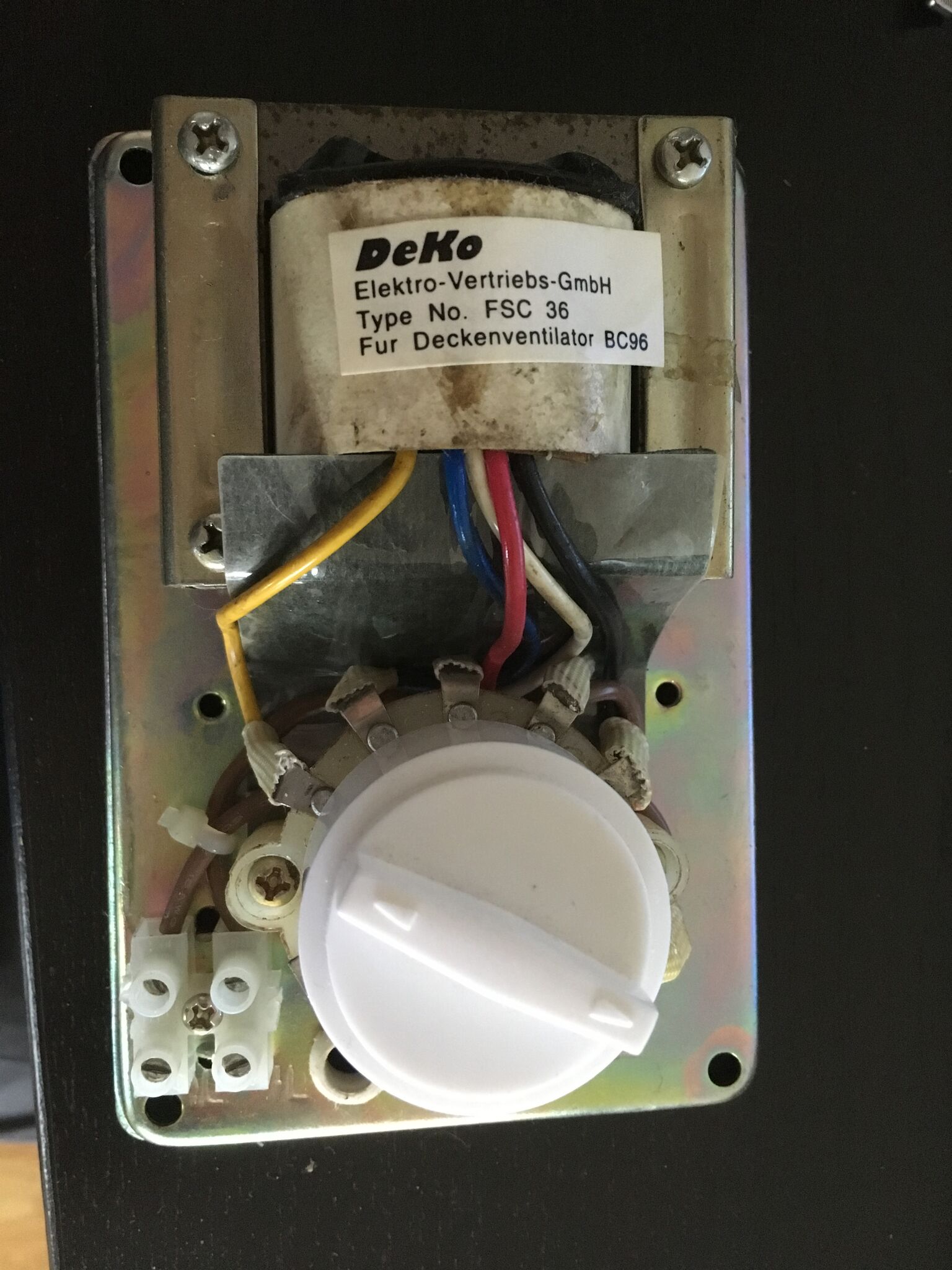

Also hier nochmal nackt...
Es sind keine Weiteren Bauteile enthalten als der Trafo mit mehreren
Wicklungen.
Kann ich die erste Wicklung bestimmen und es als ein Bauteil
kaufen/verbauen?
Gruß Franz
Jetzt müsste man eigentlich jede Schalterstellung durchmessen.
Die Drossel geht eigentlich selten kaputt.
Wenn alles Durchgang hat liegt es an dem Motor.

von Erich (Gast)
Was du da hast, ist ein Sparschaltungs-Stufentransformator mit Ausgangs
Wahlschalter.
Wenn nur noch die höchste Stufe funktioniert, kann das bedeuten, daß der
komplette Trafo defekt ist. Denn in der höchsten Stufe wird
üblicherweise die unreduzierte Netzspannung ~230V an den Ventilator
gegeben. Es könnte aber auch nur eine Feinsicherung irgendwo in dem
Gerät durchgebrannt sein. Allerdings sehe ich keine am Foto.
Ein neues Gerät wäre z.b. das hier
https://www.creoven.de/deckenventilator/zubehoer/wandschalter/wandschalter-stufentrafo-scnr5/a-600/
Wie man an den Daten dort sieht, bräuchte man für ein "feste 1. Stufe"
einen (Spar-) Trafo mit ca. 75 Volt Ausgangsspannung. Ein ungängiger
Wert.
Die zweite Stufe 110V wäre schon eher was, dürfte aber kaum günstiger
sein als obiges Gerät.
Elektronische Trafos oder gar Gleichspannung geht für den Ventilator gar
nicht.
Gruss
von hinz (Gast)
> Wahlschalter.
Nein, das ist eine Drossel mit mehreren Anzapfungen. Der Kern hat auch
den dafür üblichen Luftspalt.
