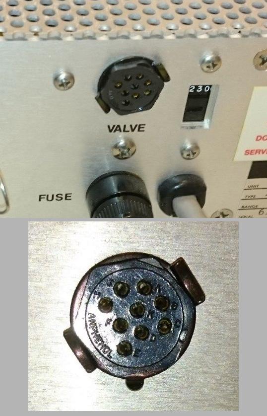

mir sind diese wirklich ekligen Ami-Amphenol-Steckverinder schon ein
paar mal über den Weg gelaufen aber dieses mal ist es ernst: Ich brauche
einen Stecker dafür!
Kennt jemand deren richtigen Namen?
Weiß jemand wo man so ein 9-Pol Exemplar hier in Deutschland kaufen
kann?
Hat vielleicht jemand gar einen herumliegen und kann sich vorstellen
sich davon zu trennen?
Grüße
Sascha
OP

Diese Steckverbinder-Serie heißt "126" und ist wie schon gesagt von
Amphenol. Der Kabelanschluss-Stecker den ich suche hat die Modellnummer
"126-220".
Farnell führt ihn, kommt aber aus den USA mit 25€ Versandkosten - Der
Stecker selbst kostet sündhafte ~34€!!

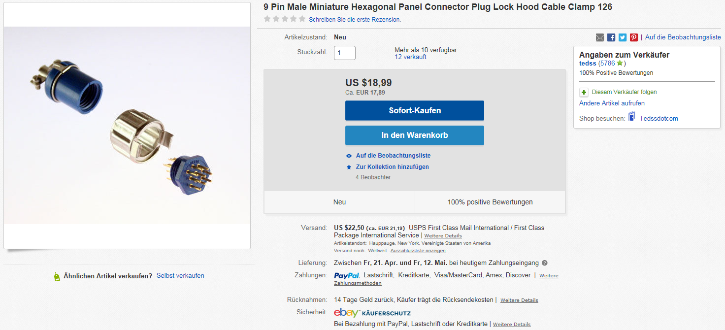

http://www.ebay.de/itm/9-Pin-Male-Miniature-Hexagonal-Panel-Connector-Plug-Lock-Hood-Cable-Clamp-126-/131036354196?hash=item1e82601694:g:moQAAMXQL99Sc6~z
Leider auch aus USA, aber dafür bist Du incl. Versand mit "nur" 39€ im
Rennen.
OP
Jep, danke Magnus!
Da die Stecker so teuer sind, ist das wohl das beste Angebot das ich
finden kann - Ein Freund aus den USA kommt im Mai zu Besuch, ich werde
ihn mal Fragen ob er einen Stecker von diesem eBay-Angebot für mich
kaufen würde und dann einfach in der Hosentasche mitbringt.
