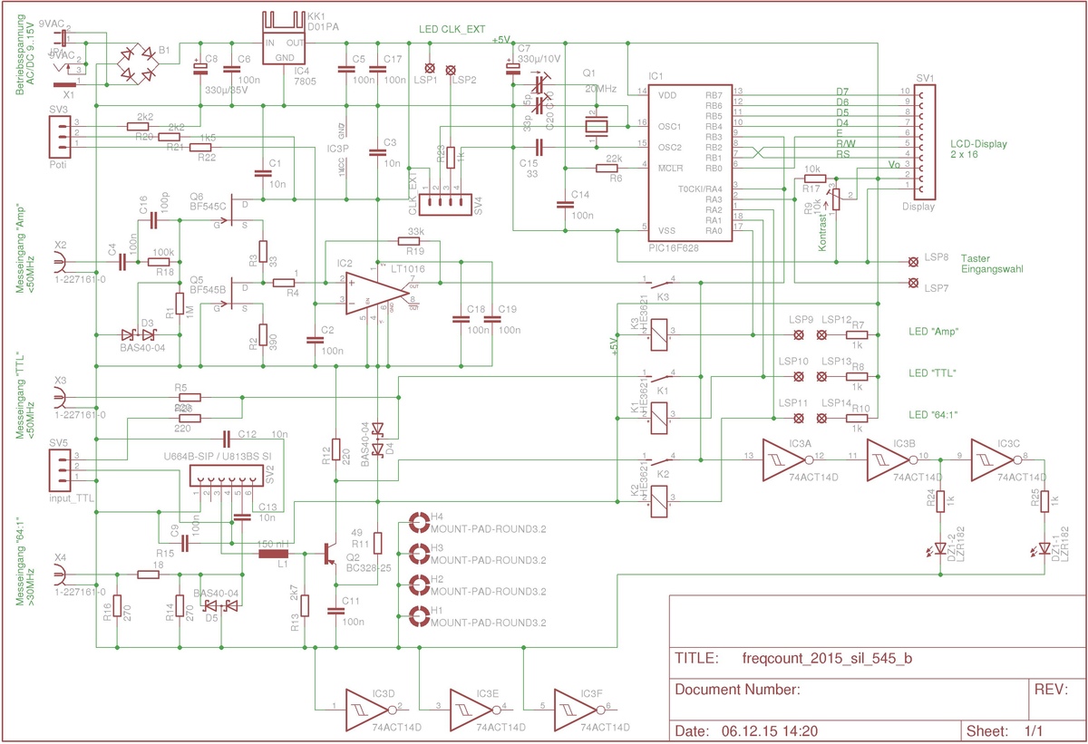

ich habe eine Frage an die Profis die sich mit dem gennanten Chip
auskennen. Ich habe einen Frequenzzähler für ein ATmega geschrieben. Der
Zähler soll bei mir von 1-30MHz zählen. Mit einem TTL Testsignal macht
der das schon hervorragend! Nun ist mein Problem das mein Eingangssignal
später viel kleiner ist.
es werden um doe 200mVss sein.
Angeregt durch den Beitrag hier:
http://www.sprut.de/electronic/pic/projekte/frequenz/frequen1.gif
Habe ich mir die Vorstufe mit dem TL592 (NE592) aufgebaut und das
Ergebniss ist ernüchternd. Ich frage mich ob man den Chip so überhaupt
richtig betreiben kann. Meine Betriebsspannung ist 8,8V und die
Gleichspannung an den Eingängen beträgt 5V.
Liegt kein Signal an, habe ich am Ausgang schon einen Pegel von 7,2V.
grübel
Entkoppelt man das Ausgangssignal mit einem C dann bekommt man einen
maximalen Pegel von 2,5Vss. Was mir bei einer Verstärkung von 100 und
einem Eingangssignal von 200mV nicht klar ist. Ich hätte vermutet das
der Pegel am Ausgang in die Begrenzung geht und ich 8,8Vss erhalte. Als
Rechteck weil 200mV x100 - 20V wäre und die max VCC 8,8V istam Eingang
ist.
Hat einer eine Idee ob das so überhaupt funktioniert?
Gruß Walter

Gast #4971066
Possetitjel schrieb:
> Kindersch, ist denn das so schwierig:
> SCHALTPLAN, PHOTO VOM MESSAUFBAU, OSZI-BILDER!
Schaltplan siehst Du im Link im ersten Beitrag. Exakt so hab ich es auf
Lochraster aufgebaut. Kurze Wege, keine Leitung über die andere,
Bauteile in SMD auf der Unterseite und auch so dicht wie möglich an den
PIN's.
Fotos kann ich derzeit keine machen, tut mir Leid.
Gruß Walter

(Firma: matzetronics) #4971097
Da stimmt was am Eingang nicht. Der NE592 erwartet eine Eingangs-DC
Spannung nahe 0V, denn er ist ja eigentlich für massebezogene Signale
aus z.B. einem Trafo mit Mittenanzapfung gedacht. Die Pinnummern im
Sprut Bild gelten übrigens für die DIL-8/SOIC-8 Version.
Das OnSemi Datenblatt enthält ab Fig. 24 Test- und
Applikationsschaltungen, die zeigen, das der Eingang z.B. mit 51 Ohm
gegen Masse gezogen werden.
http://www.onsemi.com/pub/Collateral/NE592-D.PDF
Gast #4971106
Moment. Versorgungsspannungen sind 0V, +5V und
+8.8V; die Eingaenge werden mit +5V vorgespannt.
> Der NE592 erwartet eine Eingangs-DC Spannung nahe 0V,
Das gilt fuer SYMMETRISCHE Versorgung.
Bezugspegel ist hier aber +5V. Das ist ungewoehnlich,
aber mMn lt. DaBla nicht verboten.
Richtig. Hier werden die Signale auf +5V bezogen.
Deswegen die konsequente AC-Kopplung ueber C.

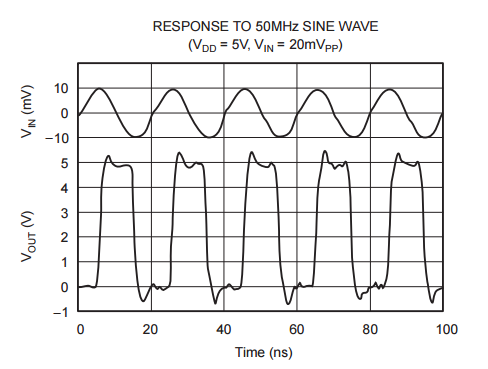

Gast #4971195
Danke für die Erklärung das allem Anschein nach alles passt wie es hier
gerade aufgebaut ist.
Da ich damit Schwierigkeiten habe das nachzuvollziehen, bin ich nicht
abgeneigt was anderes zu probieren.
> Schnellen Komparator verwenden. (TLV3501)
Der Vorschlag gefällt mir richtig gut.
Ich habe ja eine Betriebsspannung von 5V und könnte mir die 8,8V dann
ganz sparen und würde ein 5V Rechteck bekommen.
So wie das im Datenblatt gezeigt ist, 20mVss in und das 5Vout das wäre
es. Nun habe ich gelesen das man eine externe Hysterese einstellen kann,
was müßte ich da einstellen, 10mV?
Gruß Walter
Gast #4971252
> passt wie es hier gerade aufgebaut ist.
Ja, im groszen und ganzen.
> bin ich nicht abgeneigt was anderes zu probieren.
??? Wieso?
> die 8,8V dann ganz sparen und würde ein 5V Rechteck bekommen.
Richtig.
> das wäre es. Nun habe ich gelesen das man eine externe Hysterese
> einstellen kann,
Man kann, ja.
Du MUSST gar nicht; 6mV Hysterese sind eingebaut. - Ich habe
den Chip noch nicht eingesetzt und weiss daher nicht, wie
zickig er reagiert. Kannst die entsprechenden Bauteile ja
im Layout vorsehen; ich wuerde es erstmal ohne probieren.
