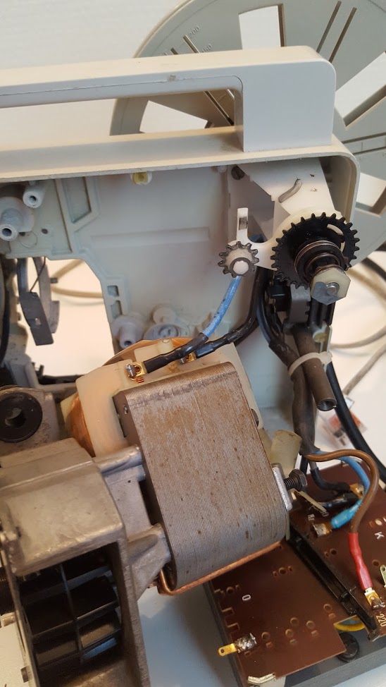

Liebes Forum,
vielleicht kann mir jemand helfen. Ich bin zwar in Elektronik halbwegs
Fitt, was Motoren angeht bin ich jedoch einen Niete. Ich habe einen
alten Super8-Projektor-Motor. (Siehe Foto). Wenn er läuft, liegt eine
Spannung von 230 V ~ an. Kann mir jemand sagen was für ein Motortyp das
ist?
Hintergrund meiner Frage ist, dass ich die Geschwindigkeit regulieren
möchte.
(Bitte kein Kommentar bezüglich der Sinnhaftigkeit meines Vorhabens ;-)
Dankeschön!
Viele Grüß
LBauhaus

Spaltpol
von Stefan, (Gast)
Das sieht aus wie ein Spaltpolmotor,
Drehrichtung ist vom Hauptpol (=Spule) zum Spaltpol (= Kupferdraht um
Eisenkern).
> möchte.
Du brauchst einen FU. Und es geht nur sehr schlecht...

Danke! Das ging schnell. Drehzahlregelung nur über Frequenzumrichter
möglich. Richtig?

Was heißt "nur sehr schlecht"?
LBauhaus schrieb:
Der Motor läuft eh' fast nur durch Verluste, aber bei niedrigen
Frequenzen ist die Induktivität zu gering, der Strom wird zu sehr
ansteigen und/oder das Drehmoment zu sehr absinken...
Einfach mal mit Google nach "spaltpolmotor drehzahlregelung" suchen.
Ich habe mit Spaltpolmotoren und meinem FU Projekt ein wenig rumgespielt
und dabei festgestellt, das ein für 50Hz gedachter Motor einer WaMa
Pumpe nur etwa zwischen 40Hz und 60Hz regelbar ist. Bei tieferen
Frequenzen läuft er nicht an (oder nur sehr unzuverlässig) und bei
höheren Frequenzen knurrt er auch nur noch mit der ansteuernden
Frequenz.
Genau das hab ich mal probiert, einen Projektormotor über die Frequenz
zu regeln, um eine Film flimmerfrei auf Video zu übertragen. Das Projekt
ist zwar dann eingeschlafen, aber den Umrichter habe ich ausprobiert:
12V-Labornetzgerät, sehr kräftig (ca. 15..20A), dann einen "Inverter"
von Conrad, der von einem Mikrocontroller mit Quarz geregelt war. Den
Quarz durch meinen DDS-Funktionsgenerator ersetzt, dann ließ sich die
Geschwindigkeit sehr fein einstellen.
